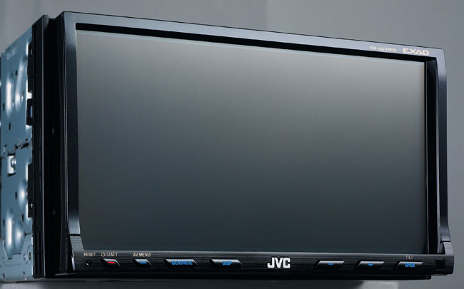

    Habe bei mir das JVC KW-AVX 706 drin und kann es dir nur empfehlen^^

    Das ist genau das gleich das ich habe außer das meins keine usb und kein Touchscreen hat^^

    jo sieht sehr gut aus :ja: den nachfolger gibts im amiland komplett in schwarz.das find ich besser:
    bei uns nur 2-farbig:
    @rooper
    rausnehmen kann man das radio aber nicht oder? sd karten einschub hat das teil? leider gibts das teil nirgens mehr...

    Ja ein SD Slot hat mein Gerät und das Display kann man leider nicht her raus nehmen (falls du das meinst).
    Schau einfach immer mal wieder bei Ebay. Ich habe da meins für 146€ geschossen mit noch 1 Jahr Garantie :D
