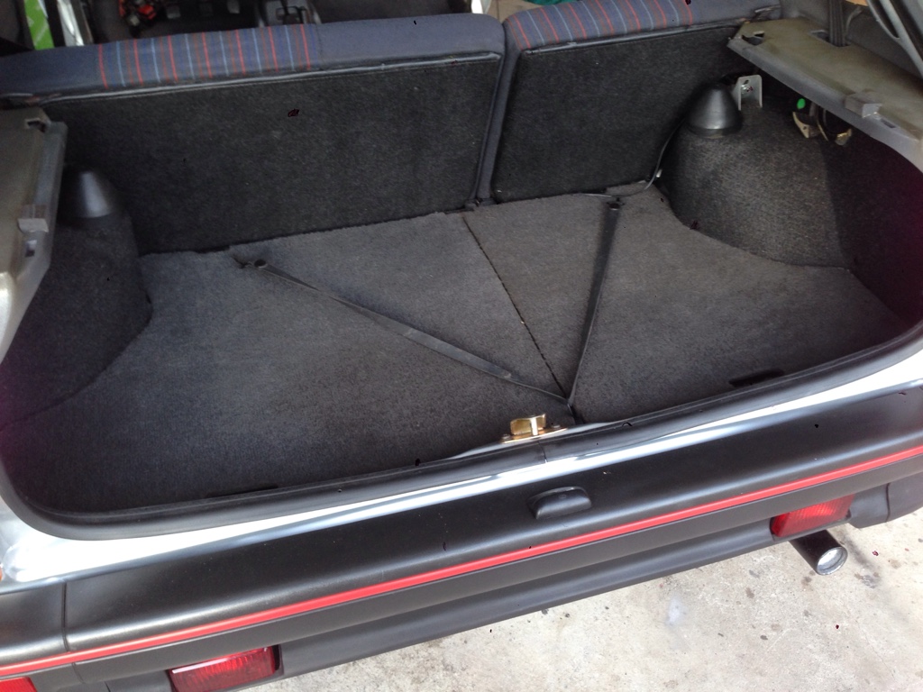

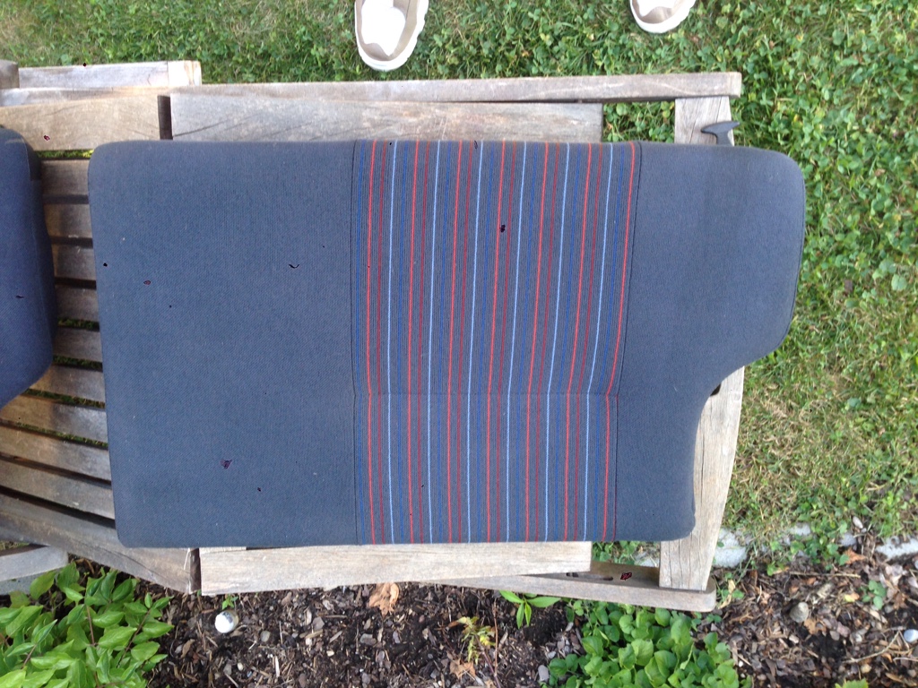

    Colorwaschmittel und Wasserschlauch - jetzt bitte keine Vögel :)bis der Sitz trocken ist
    [​IMG][​IMG][​IMG][​IMG]
    Falls noch jemand unvergilbte Seitenteile der Hutablage rumliegen hat ....

    Leider nein. Jedenfalls keine intakten.
    Aber die Auflagegummis sind falsch. Da gibts aber bei Ford noch Ersatz.

    Adlerauge! Danke!

    In Sachen 2er XR2 macht mir nicht mehr leicht jemand was vor. ;)
    Die Farbe vom Filz von der Rückbank paßt übrigens auch nicht, oder sieht das nur aufm Foto so aus? Ist normalerweise die gleiche Farbe wie der Bezug von den Platten im Kofferraum und den Verkleidungen von den Seitenteilen.

    Hab mich am Teppich orientiert - dann leg ich mal den 2. deckelsatz rein ( der ist aber nicht so flauschig)- Seitenverkleidungen kommen vom Facelift

    Ja, die gabs vom Basismodell mit einem Bezug, der an den Nadelfilz in einem Büro erinnert.
    Die Sitzbezüge lassen sich übrigens auch relativ einfach abziehen, dann kann man die direkt in die Waschmaschine stecken.

    das mit der waschmaschine wollte ich auch vorschlagen :ja: hab ich auch schon gemacht. dann kann man den schaumstoff trocken lassen und aussaugen.

    Hab ich beim Beifahrersitz gemacht, leider hat der Schaumstoff schon bessere Zeiten gesehen und ist in den Honigmode übergegangen. Damit wird der Bezug leicht schlabberig. Ich bin bei meinen Sitzen von der heutigen Methode mehr überzeugt, und das Ergebnis ist absolut o.k.
    Normalerweise sollte man den Stoff dann komplett neu nähen und mit Schaumstoff füttern, aber das wäre wirklich übertrieben
    Bei den Deckeln gibt es offenbar auch beim XR2 nicht nur unterschiedliche Farben, sondern auch Teppichqualitäten Oberhausen des einfachen Nadelfilzes
    Dann hab ich noch ein Rätsel:
    Bei der Hutablage wurden die hinteren Anschlagsgummis verändert ( an Heckklappe)
    Einmal fast aussen, dann weiter in der Mitte.
    welche Version ist vor Facelift?

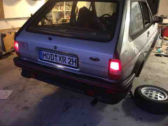

    ImageUploadedByTapatalk1438889703.769787.jpg Licht an, Kennzeichen drauf !
    Jetzt noch Kleinigkeiten an Elektrik und Einstellarbeiten ......

    MOD? :gruebel:

    Mod = modell neue Kennzeichen für Automodelle [emoji23]
