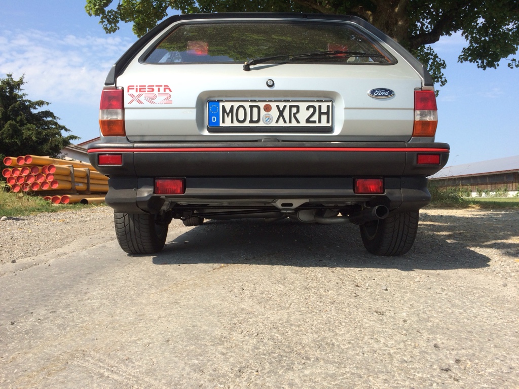

    Der 1er bekommt dann FÜS XR 2 - durch die alten Landkreiskennzeichen gibt's bei uns im Ostallgäu eine nette Auswahl

    Hm, praktisch die Auswahl. Kenne ein paar Fälle, wo Wagen extra auf die Firma bzw. einen Zweistandort zugelassen wurden, um Wunschkennzeichen zu bekommen, aber so ist's natürlich noch einfacher.
