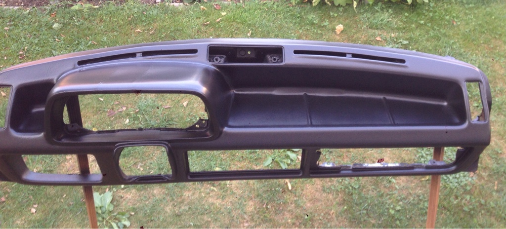

    Plan b fürs Armaturenbrett [​IMG][​IMG].

    Für eine "Selfmade" Reparatur nicht übel.Hätte das aber vom Sattler gleich professionell machen lassen .

    Ich willst es mal versuchen - Plan sind meine Nähkünste - Plan C der Sattler.

    ist das spachtel und lack? oder wie hast das gemacht? ist das hart plaste oder sowas softes wie im focus1 ?

    Ich hab die Risse mit Stabilit Express geschlossen und geschliffen . Da das AB -ja weich gepolstert ist habe ich mich für foliatec AbziehFelgenlack matt entschieden und ca 10 lagen gesprüht.
    Das nächste Mal würde ich über das Stabilit noch eine trennechichz Grundierung legen , denn hier müsste ich leider etwas nachbessern ( neben den rissen hatte sich der Stabilit Kleber etwas hochgezogen )
