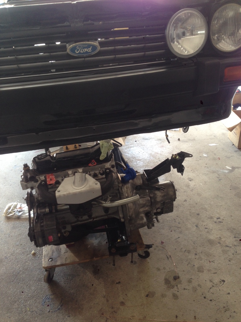

    DMAX XR2? Wahrscheinlich einer der Wheeler Dealers Beiträge, die hatten mal einen XR2 glaub ich?
    Müßte unten in eins der Löcher vom Längsträger sein, oder?

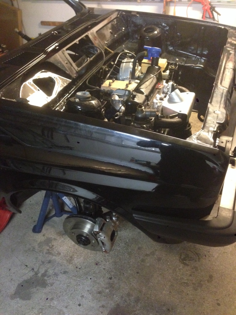

    Vermutlich hab ich es irgendwo überlesen aber ist das die Original Bremsanlage?
  14. TS
    Shs2_de
    Shs2_de Forums Profi
    30. November 2014
    687
    93
    Zagreb, Croatia
    Ja - ist original ( mit neuen Kolben)

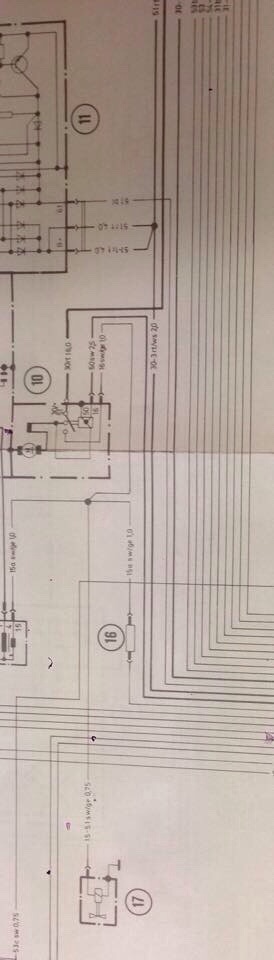

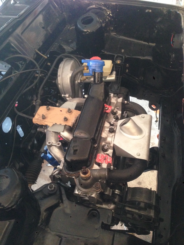

    Aber beim Anlasser wurde wohl was geändert- habt ihr da Erfahrungen?. Offenbar schaltet der MK1 Anlasser k15 beim Startvorgang über den Anlasser ein ( der neben Masse 3 Kontakte hat).
    Jetzt ist ein Anlasser mit 2 Kontakten neben Masse drin - kann ich den k15 ( sw-ge) einfach weglassen ?[​IMG]. 10-Anlasser

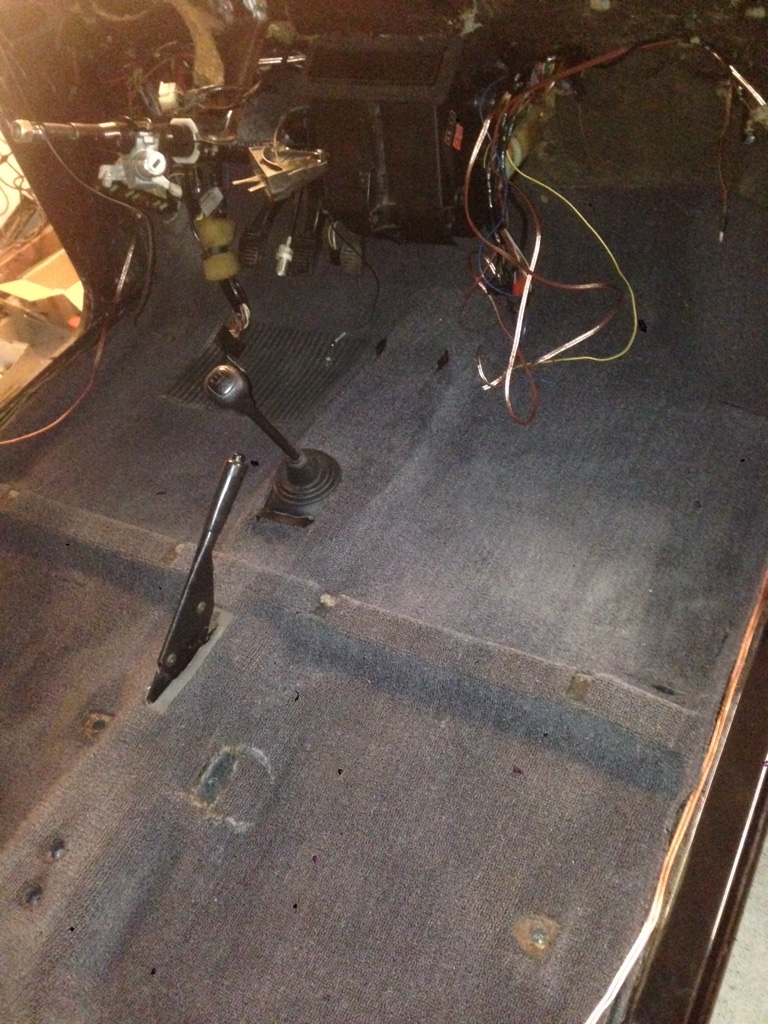

    im Übrigen war heut Howard Carpet Day[​IMG]
    So diese Ecke ist fertig!

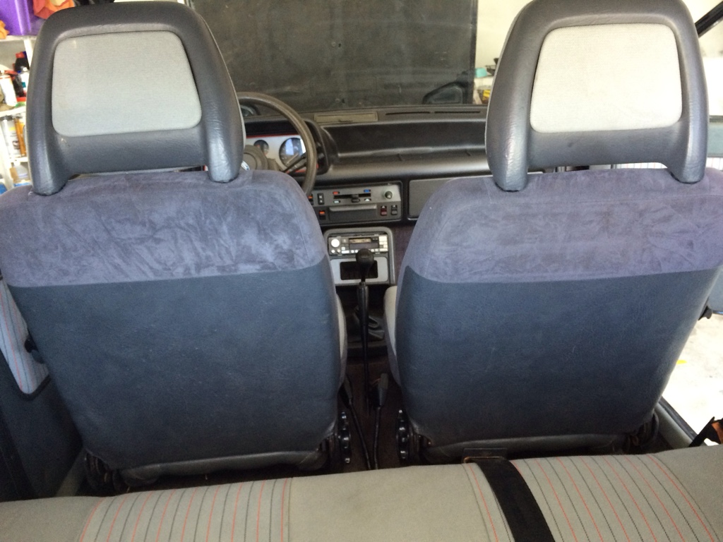

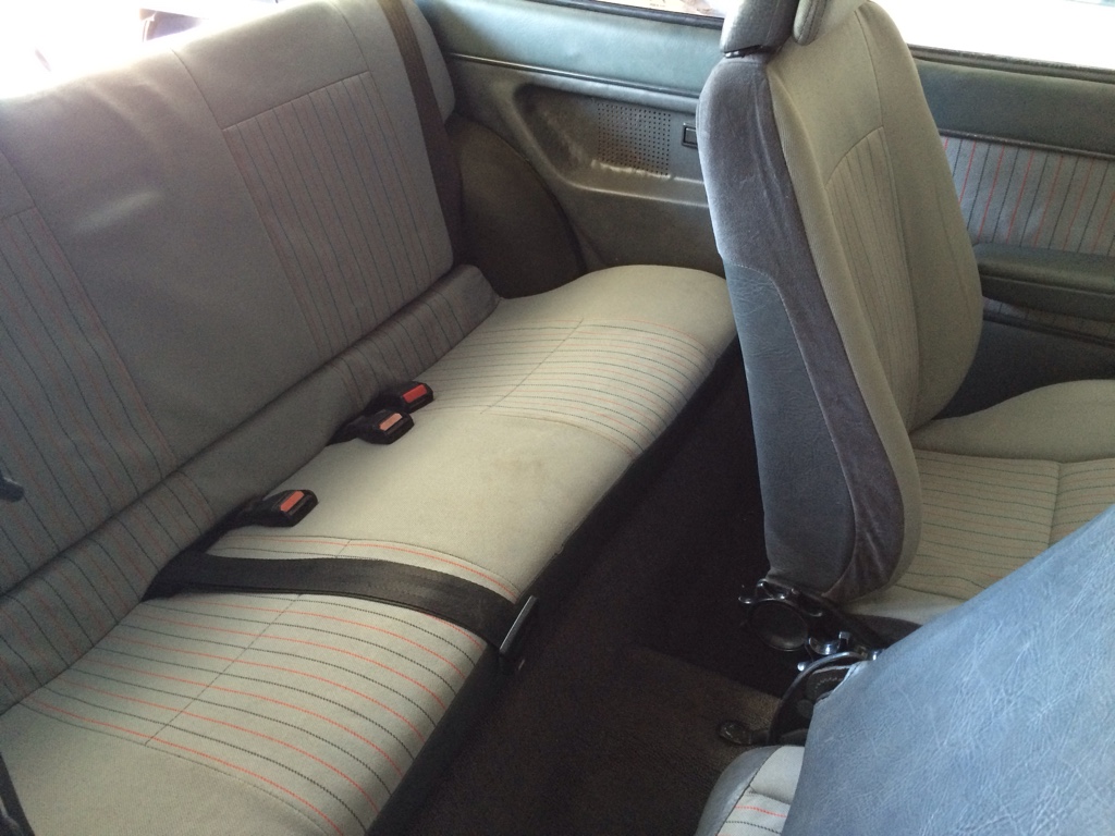

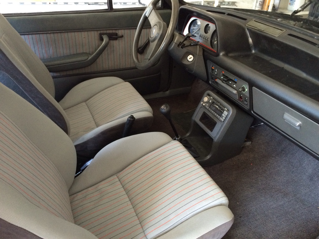

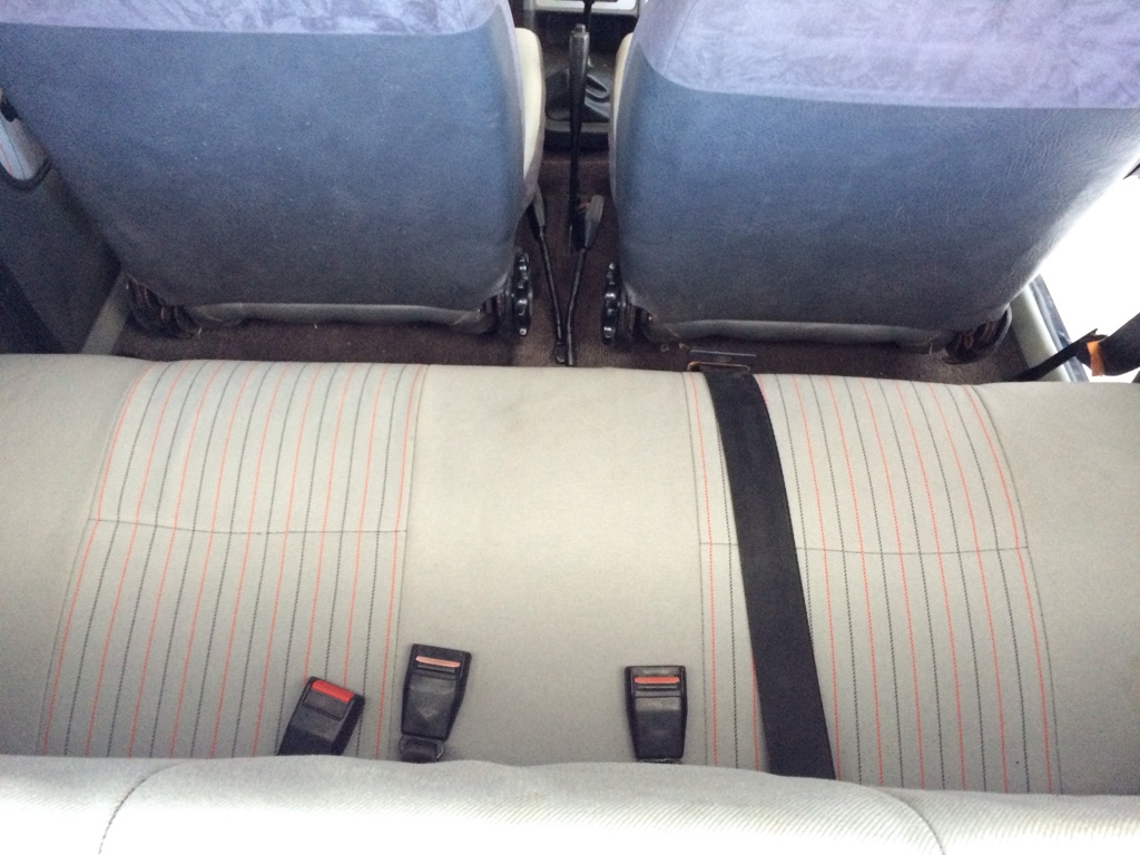

    [​IMG][​IMG][​IMG][​IMG][​IMG][​IMG]
    innen fast fertig - noch Aussentrim , Heckklappe und Bremsflüssigkeit, dann geht's an's Testen und zum TÜV

    Dafür daß ich mitm 1er Fiesta fast nichts anfangen kann, gefällt mir das ziemlich gut!
    :perfect:
