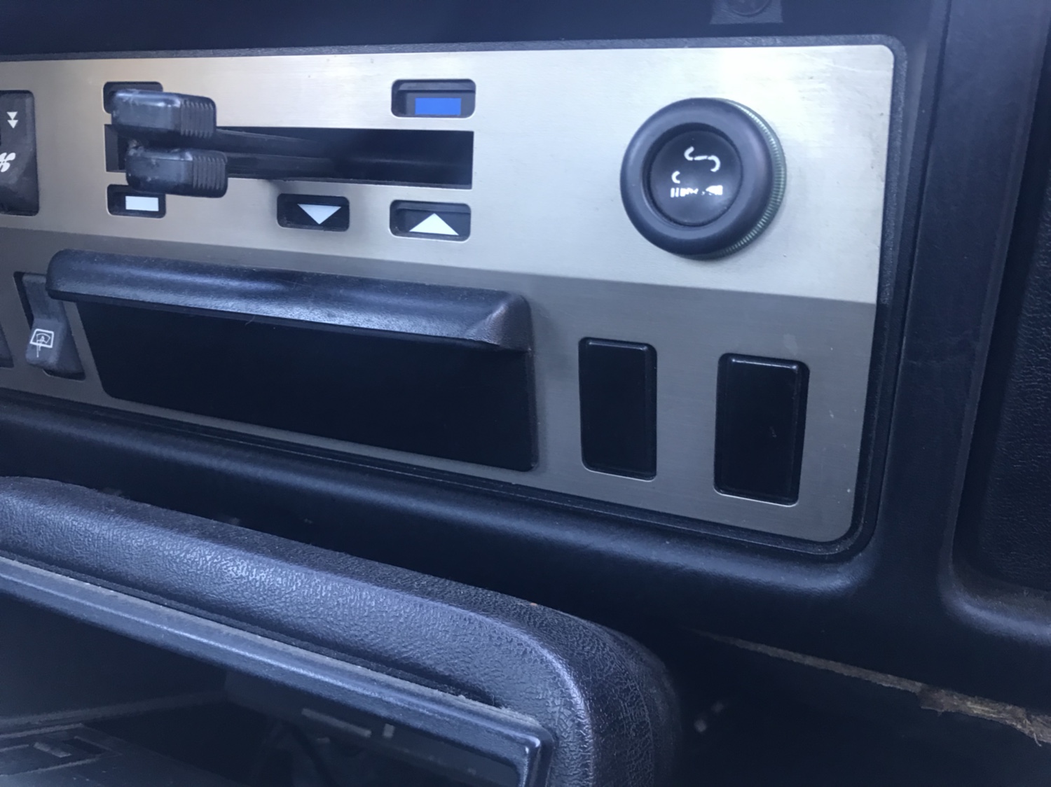

    [​IMG]Huch da fehlt doch was !
    Aber 3 Stunden später war es dann gelöst ( Es fehlte nicht nur der Schalter, sondern auch die komplette Verdrahtung)

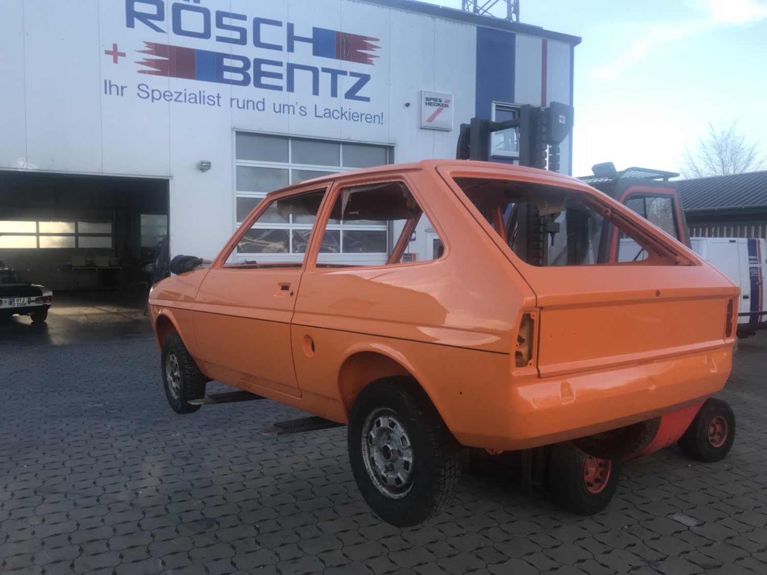

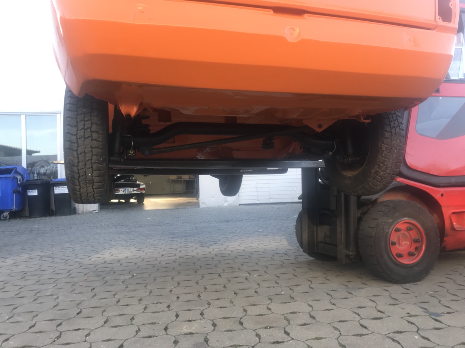

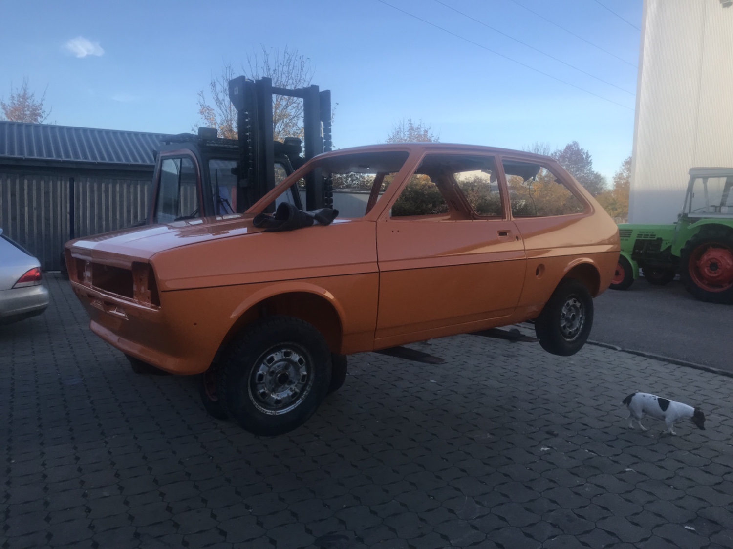

    [​IMG][​IMG][​IMG] Creme 21 darf jetzt wieder heim

    Und was haste Rädertechnisch vor?
    RS-Felgen in 6x13 ET 32 VA und 6x13 ET19 HA mit 165/65-13?
    Oder alte Escort-Stahlfelgen in 5x13 ET 28,5 bzw ET 19 mit jeweils 155/70-13?

    Sieht gut aus.
    Fehlt nur noch das orangene rundumlicht aufm Dach (sorry) =)

    Nee ne Presse hinter der Heckklappe[emoji23]

    Gibt nur einen Weg - 76er Stahlfelgen mal geschlossenen Nabendeckeln - 100% originooool halt

    Originaler Wagen;das hab ich mir schon fast gedacht.
    Allerdings mal von den 6x13 abgesehen,die 5x13 haben die gleiche Optik
    wie die 12 Zoll Stahlfelgen.
    Ebenso als Option wäre die Taunus Alufelge in 5,5x13 ET 41.
    Hat die gleiche Optik wie die 4,5x12 Alufelge vom MK1.
    Mit jeweils zulässiger Reifenkombination.
    Außerdem steht die 5,5x13 ET41 im TÜV-Räderkatalog als geprüft fürm MK1
    Schau mal hier im Forum unter "Jankens 91"
    Dieter-

    "Die gleiche Optik wie original" ist aber nicht "original", sondern eben nur nah dran ;)
    Soll jetzt keine Kritik sein, solche Infos sind bei der Marktlage für MK1/2 Teile sicher viel wert. Kommt halt immer auf's Projekt an, wie streng man den einen oder anderen Punkt auslegt.
    Signal-Orange '76 (XSC1006) oder tatsächlich RAL2004? :D (nach meiner Liste gibt es immerhin 4 verschiedene Orange-Töne für'n MK1 von 76-79...)

    SIgnal-Orange 76 und RAL 2011 sind gem Farbfächer identisch
