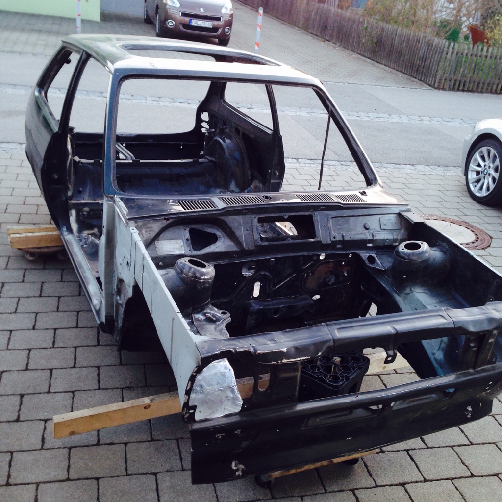

    Meine Frau meinte " bei dem schönen Wetter am Wochenende, solltest du was im Garten arbeiten! "
    Meine Antwort - Mach ich gerne mein Schatz:
    [​IMG][​IMG][​IMG][​IMG][​IMG]

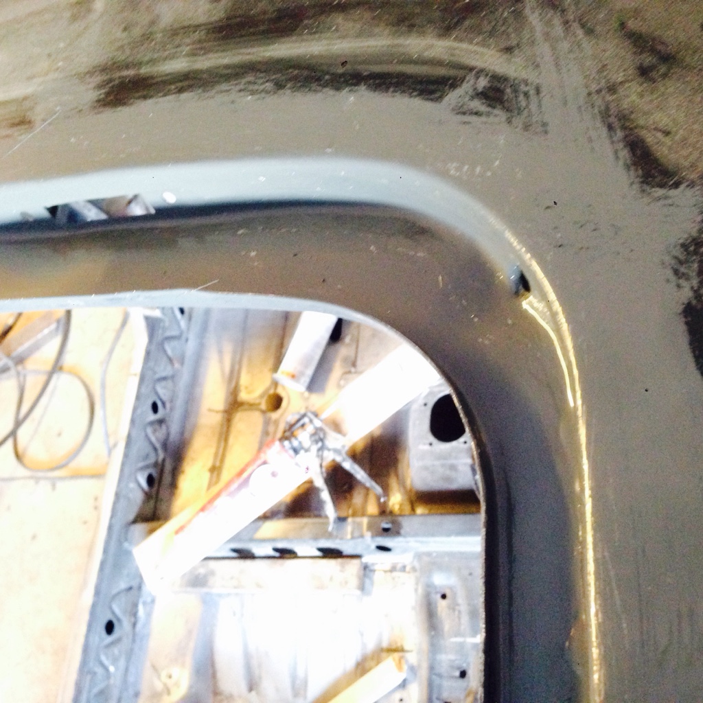

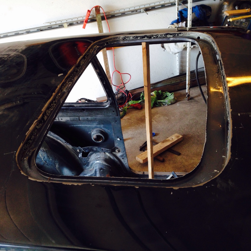

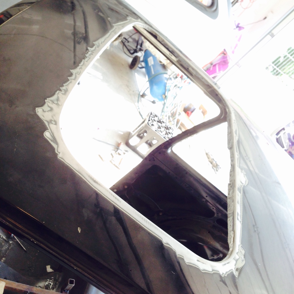

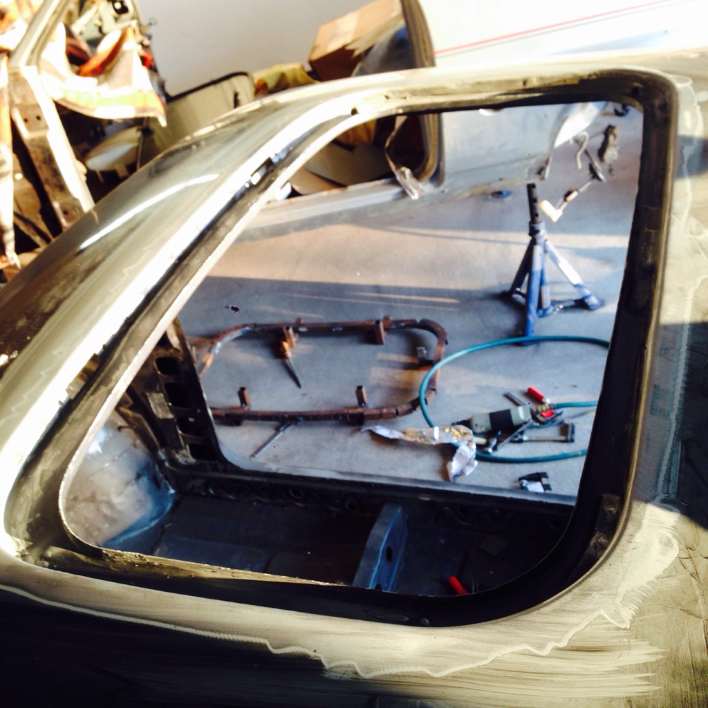

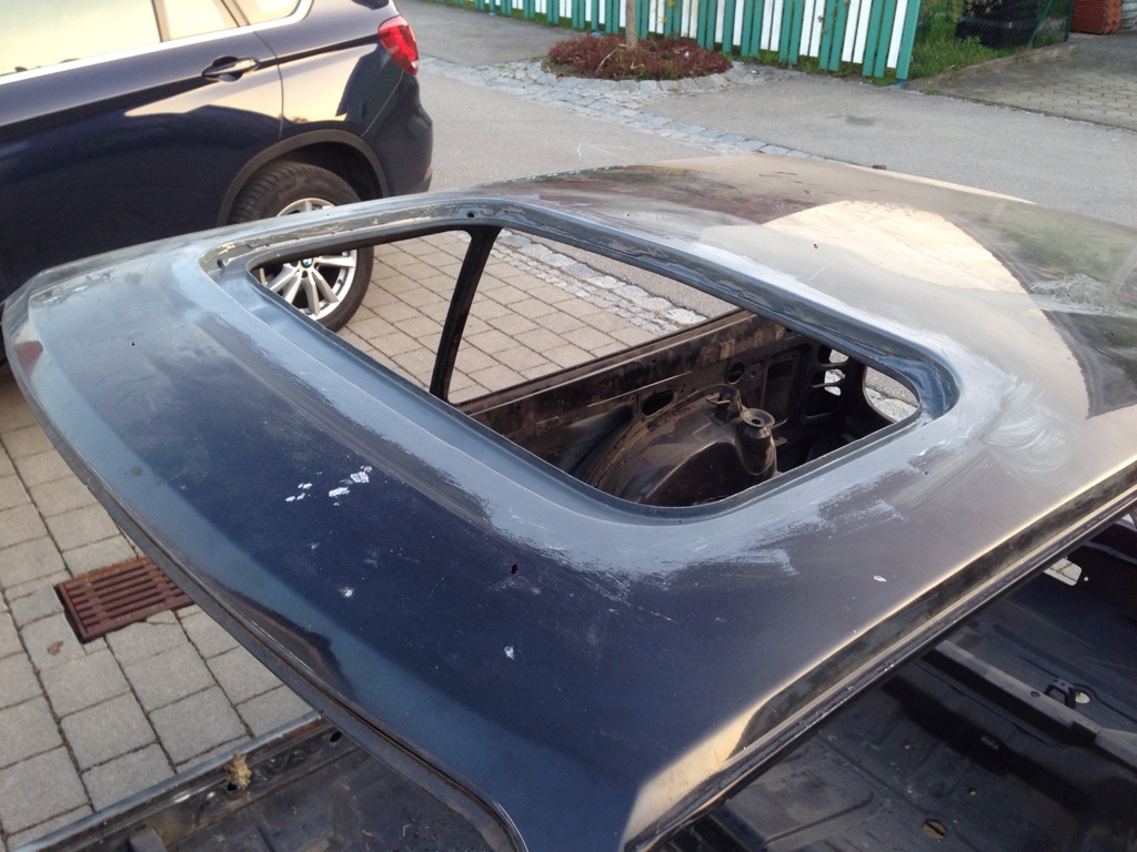

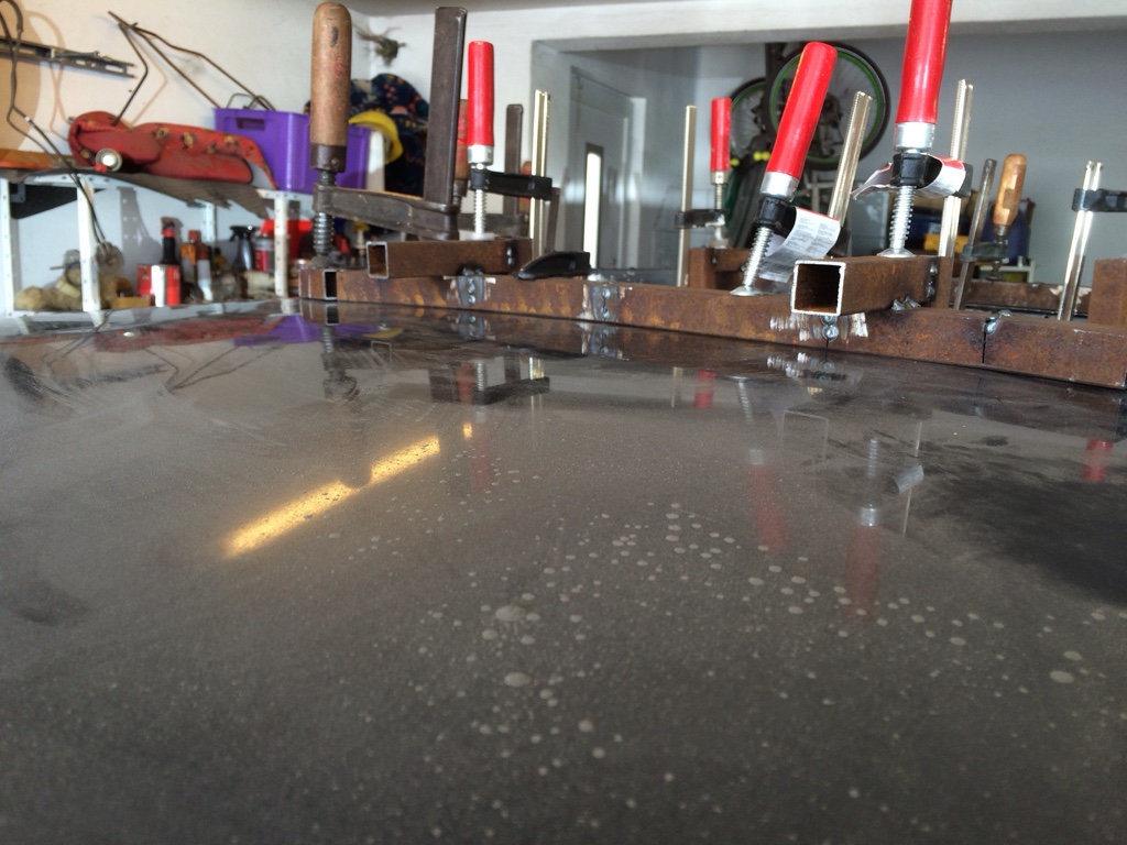

    Schablone ist fertig:
    ImageUploadedByTapatalk1429791144.947467.jpg ImageUploadedByTapatalk1429791159.773933.jpg ImageUploadedByTapatalk1429791171.311527.jpg ImageUploadedByTapatalk1429791180.774090.jpg

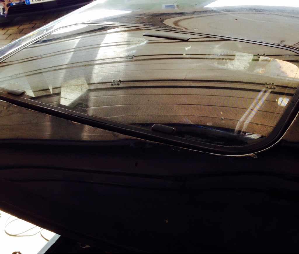

    Und der Versuch am Teilespender hat auch geklappt
    ImageUploadedByTapatalk1429791524.422976.jpg ImageUploadedByTapatalk1429791550.256969.jpg ImageUploadedByTapatalk1429791580.446267.jpg

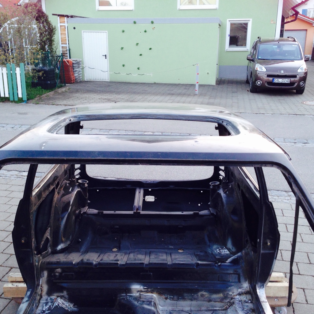

    Jetzt geht es an das Original - irgendwie bin ich etwas nervös, aber das Loch ist ja schon gem. Schablone nachgeschnitten - und damit gibt es kein Zurück mehr
    ImageUploadedByTapatalk1429791766.407988.jpg ImageUploadedByTapatalk1429791778.406992.jpg ImageUploadedByTapatalk1429791790.656574.jpg ImageUploadedByTapatalk1429791817.623539.jpg
  11. TS
    Shs2_de
    Shs2_de Forums Profi
    30. November 2014
    687
    93
    Zagreb, Croatia
  12. TS
    Shs2_de
    30. November 2014
    687
    93
    Zagreb, Croatia
    Es hat geklappt!
    Habe jetzt eine Stahlschablone für das Sonnendach zu verschenken :) [​IMG][​IMG][​IMG][[​IMG][​IMG][​IMG][​IMG][​IMG][​IMG]
