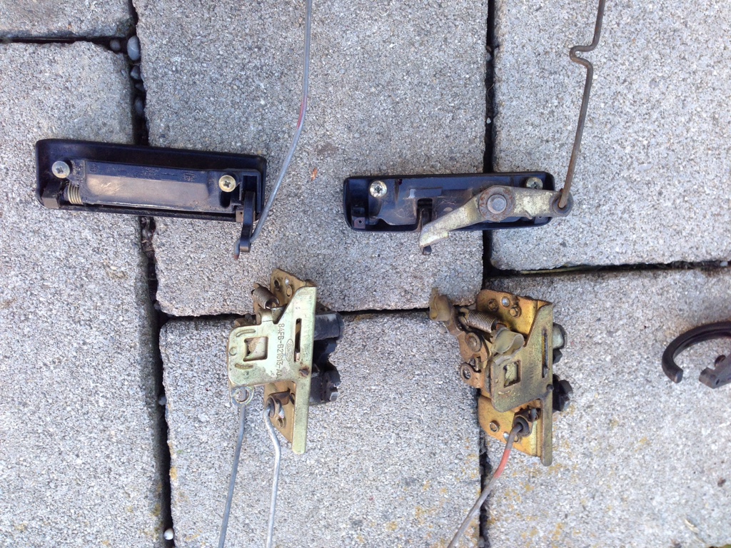

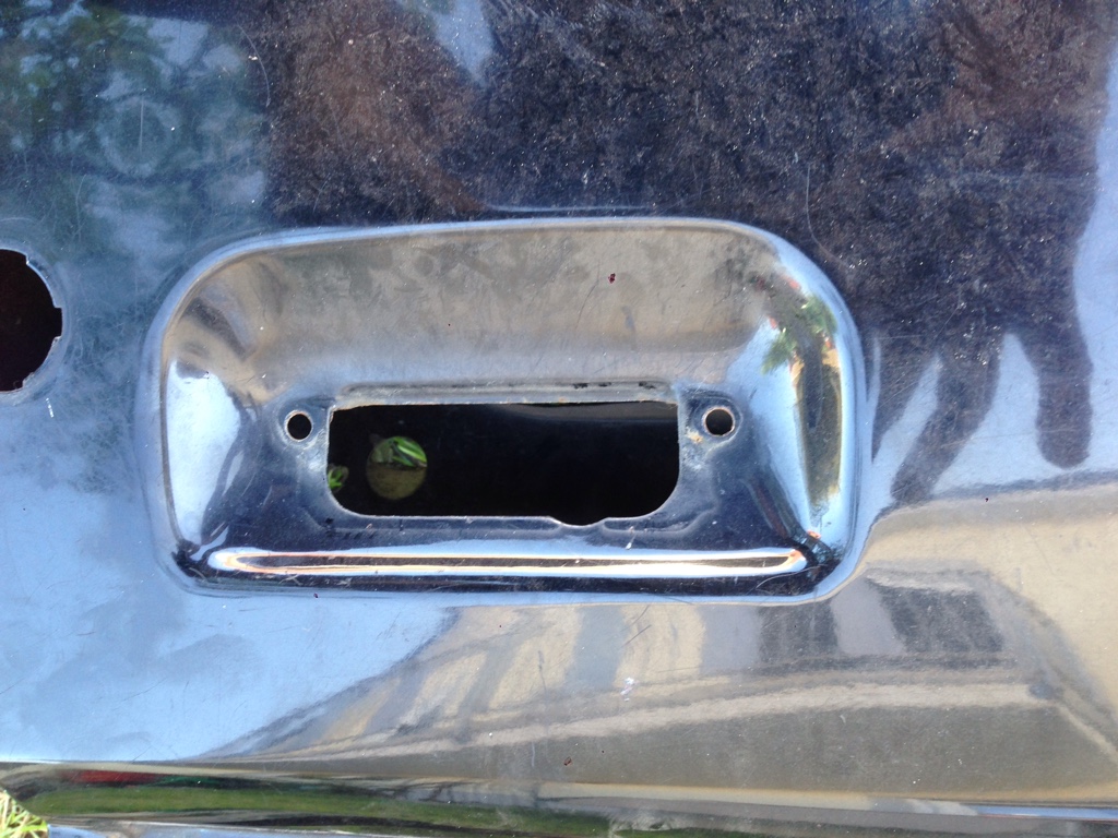

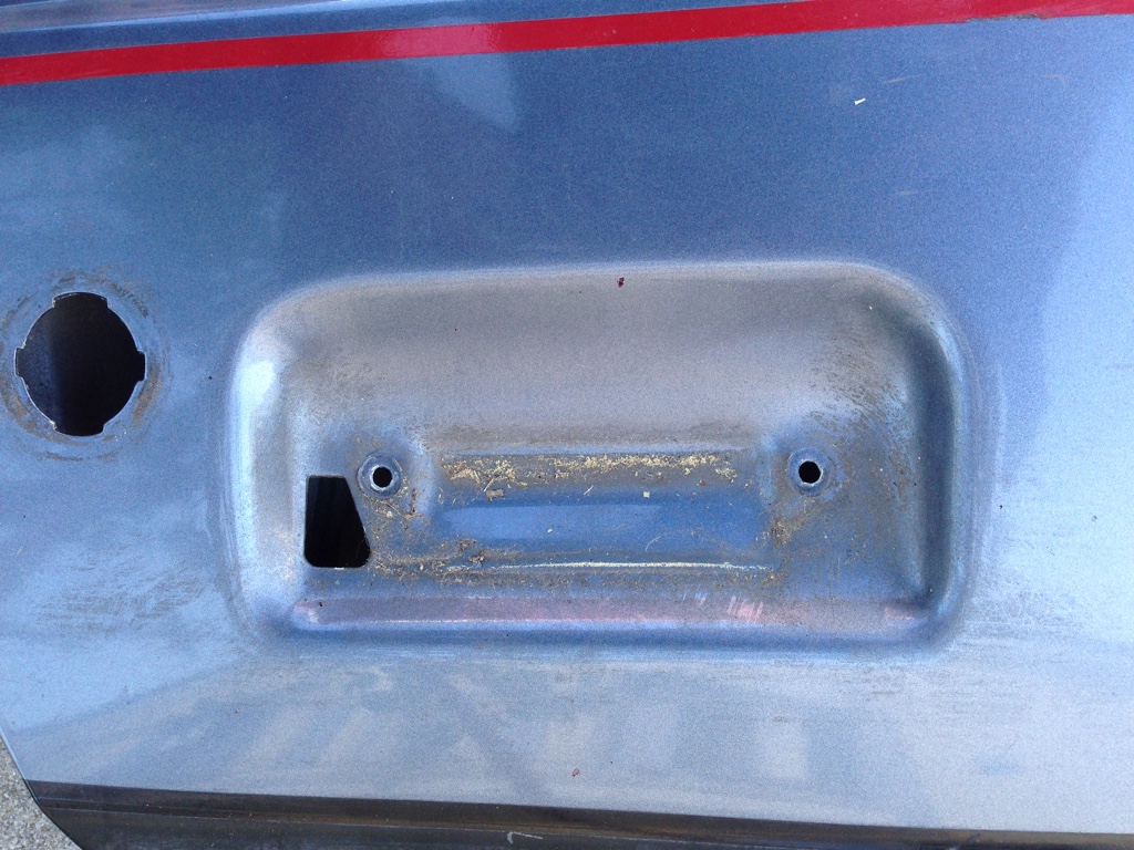

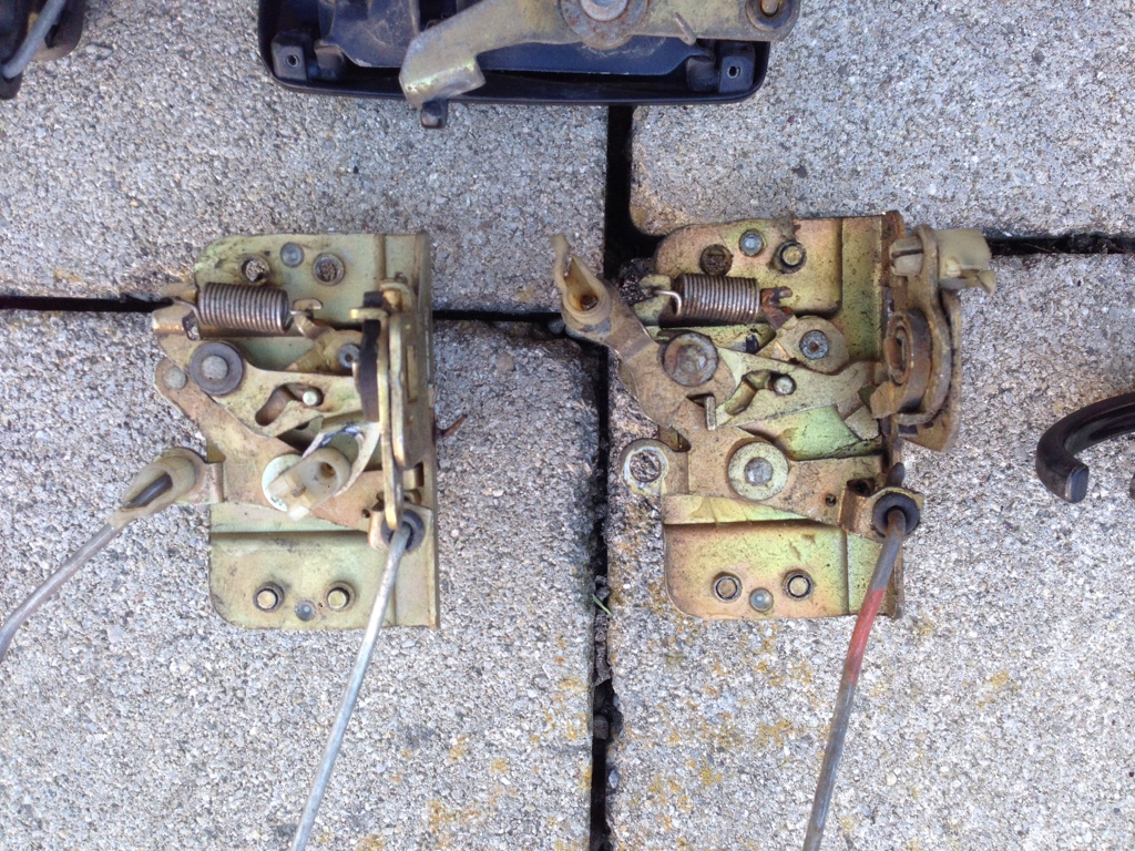

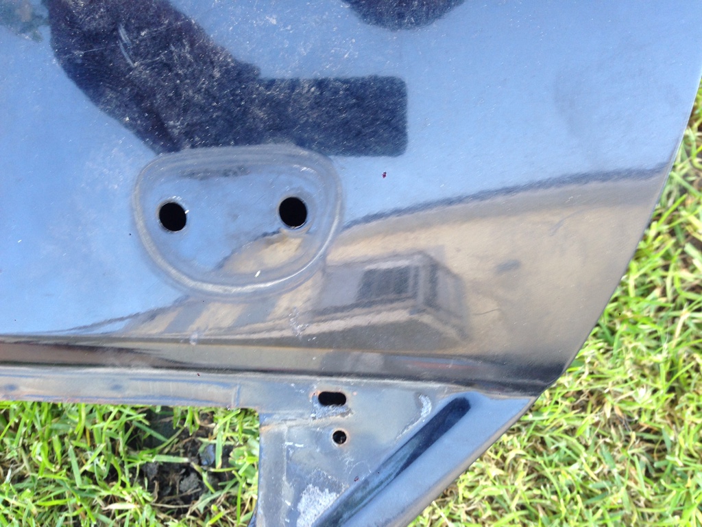

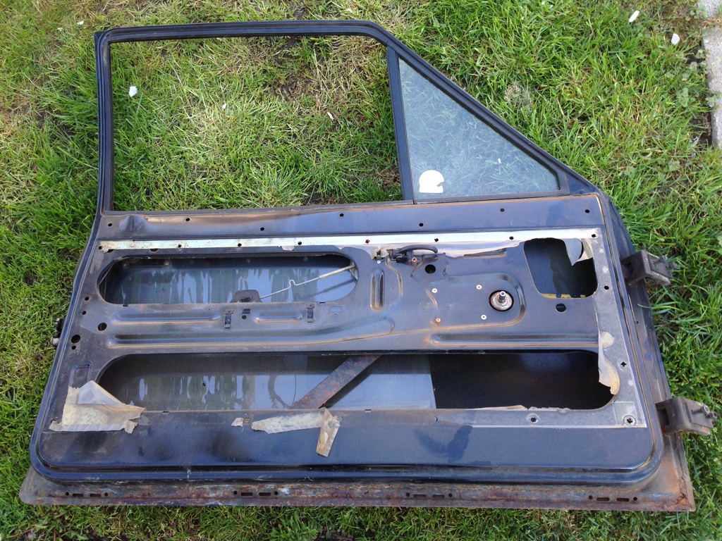

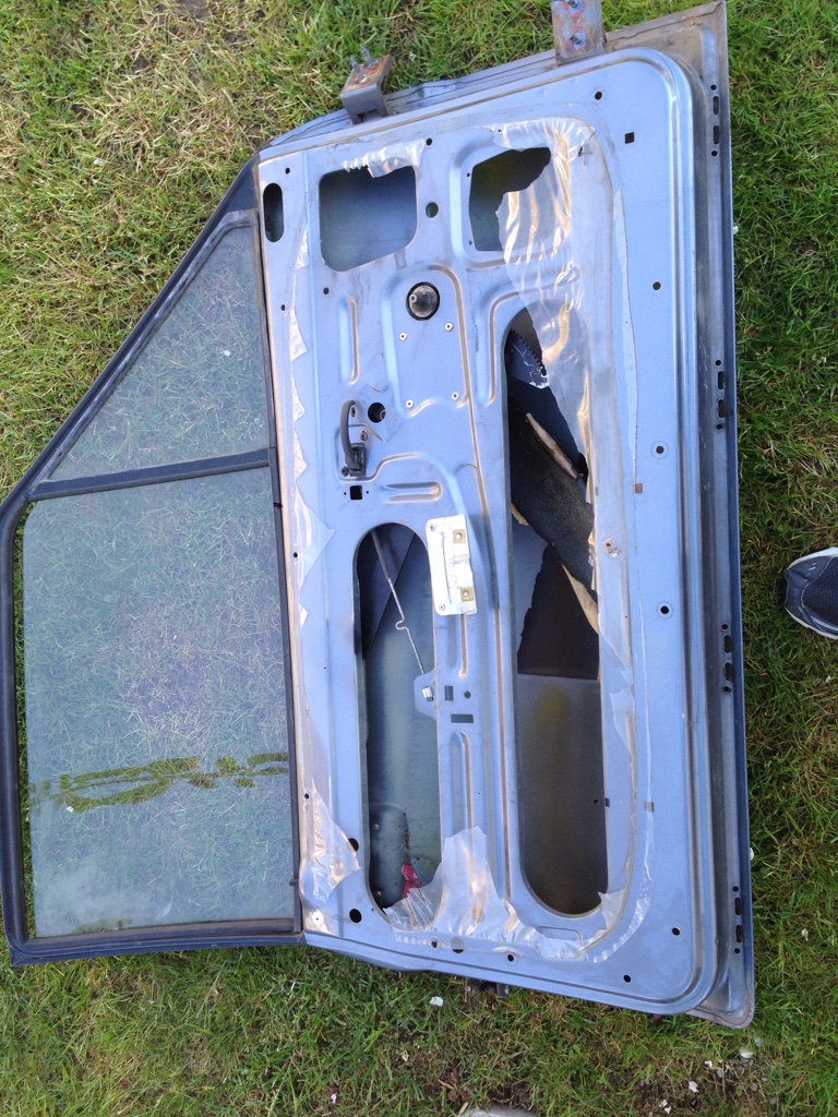

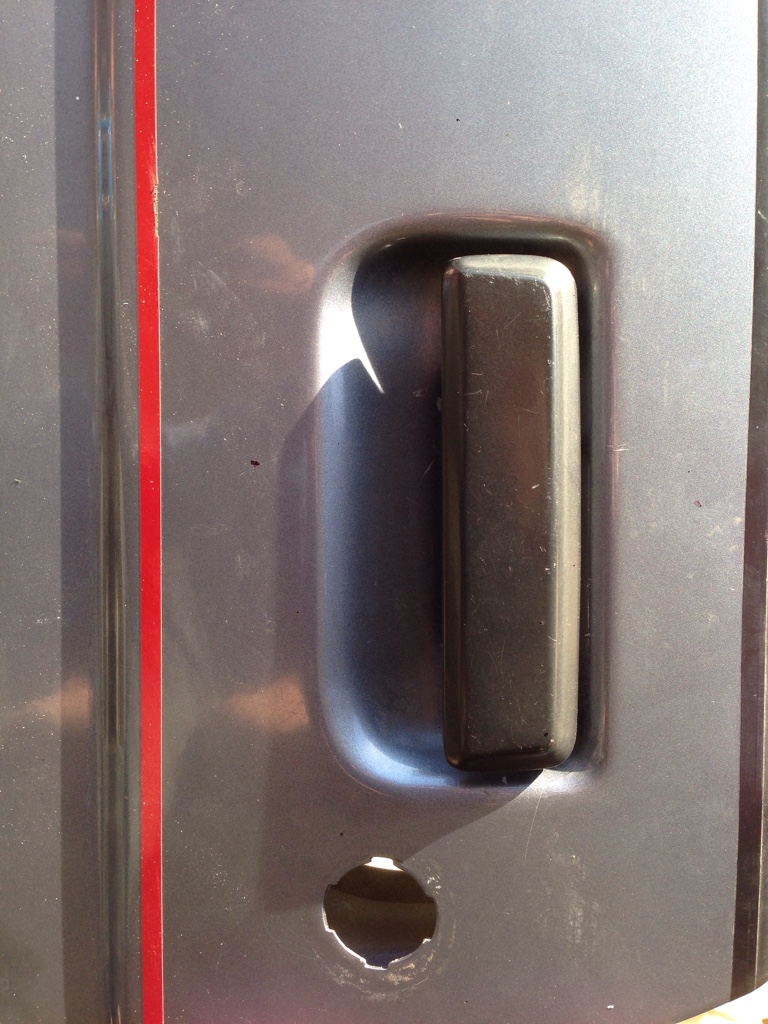

    So jetzt geht's an die Türen- ich hab bei der Angelegenheit gleich mk1 und mk2 vergleichsfotos gemacht.
    Rechts MK1 - Links mk2
    Bzw erst mk1 dann MK2
    [​IMG][​IMG][​IMG][​IMG][​IMG][​IMG]

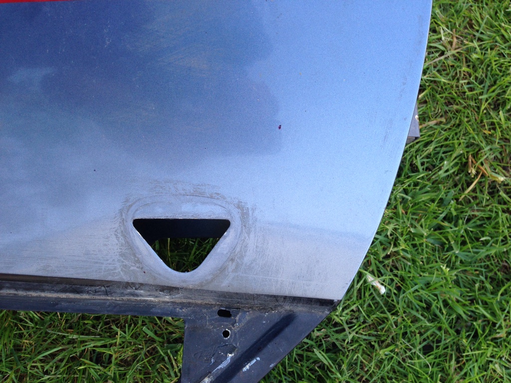

    So und dann auch gleich der Umbau der mk2 Tür auf mk1 Türgriffe und Spiegel. Innen kann beim XR2 alles bleiben. Da die Türe ja voll verkleidet ist stört der susbruch für die Spiegelverstellung auch nicht .
    [​IMG][​IMG][​IMG]

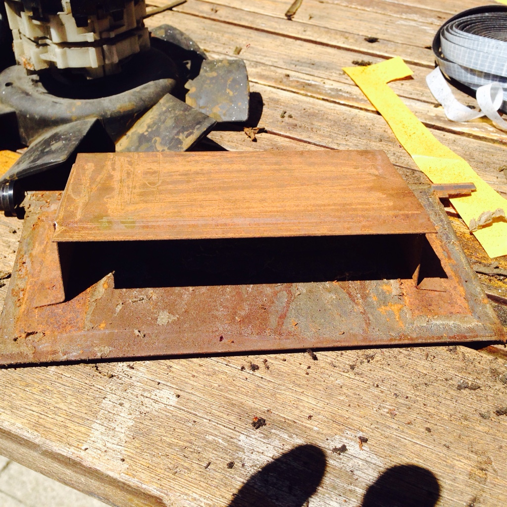

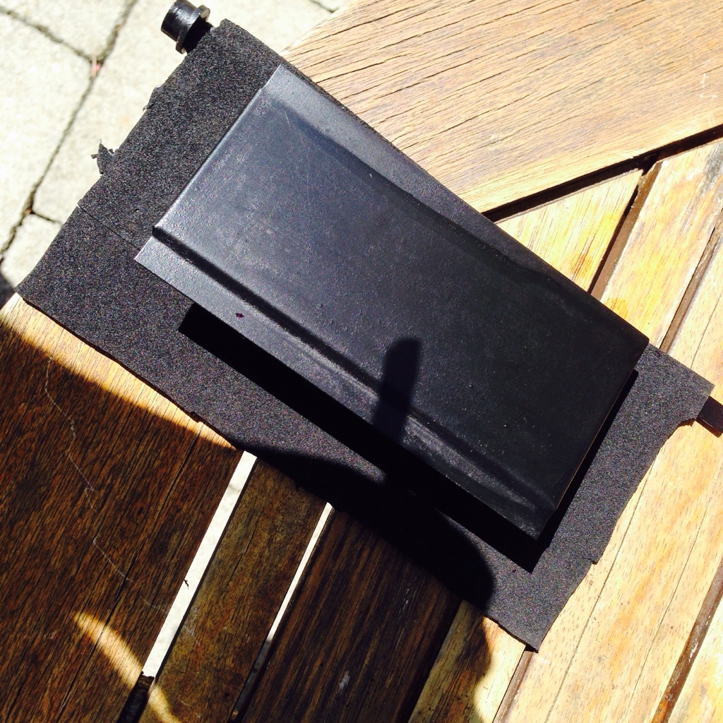

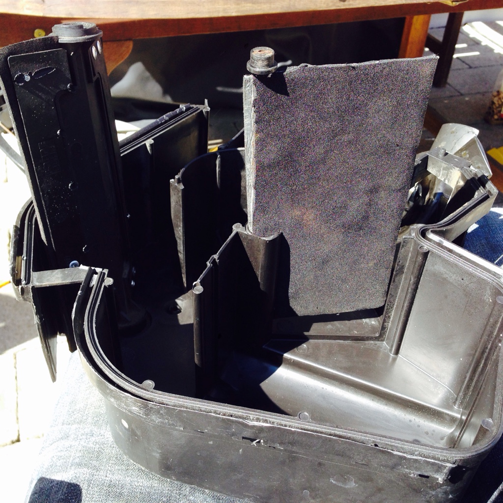

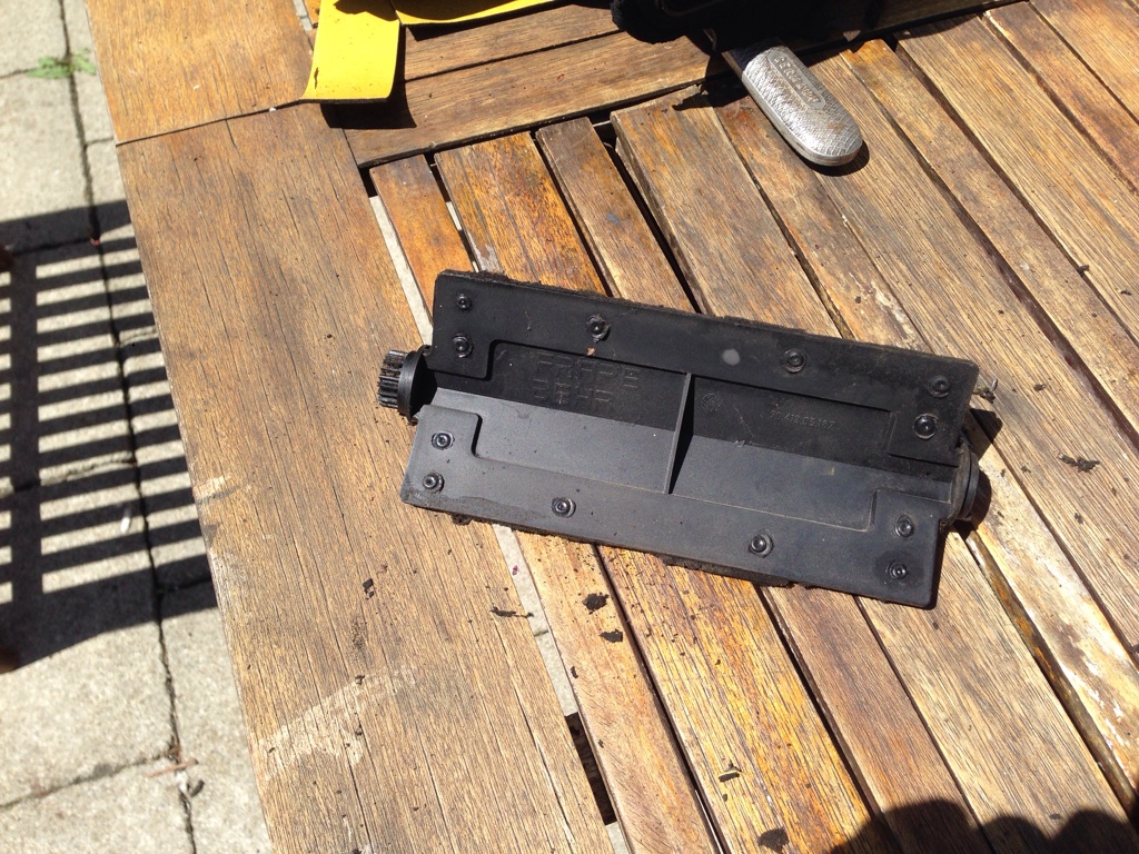

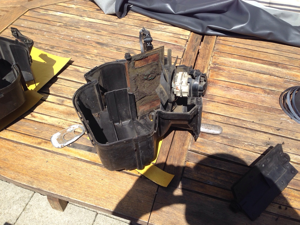

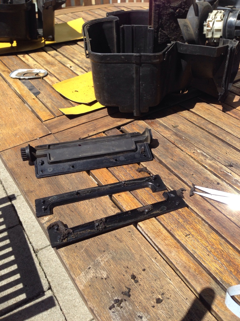

    selbst die Heizung hatte schon bessere Tage. Alle Dichtungen durch 2 mm Neopren ersetzt. Der Schaumstoff war nur noch schmieriger Staub
    [​IMG][​IMG][​IMG][​IMG][​IMG][​IMG][​IMG][​IMG][​IMG]

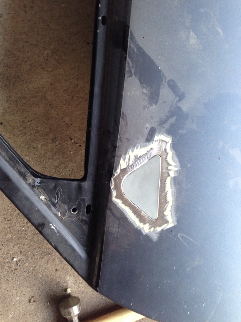

    Jetzt ist der Kleine rostfrei ( bis auf Feinarbeiten an Heckklappe und Motorhaube).
    Für den Rollout zum Vatertag dürfen aber Heckklappe und Haube trotzdem mit auf' s Foto

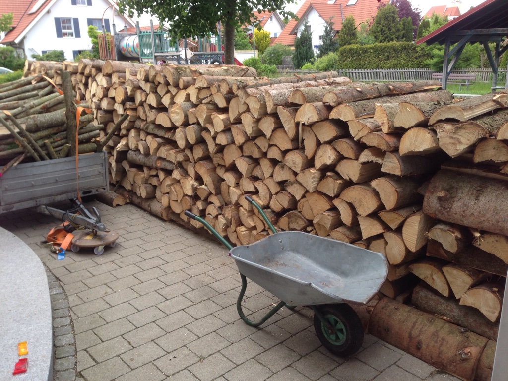

    Nachdem es unsere Region heftig getroffen hat, hatte der Förster einen Wunsch frei - und er wollte gerne Tempo , damit der Käfer keine Chance hat.
