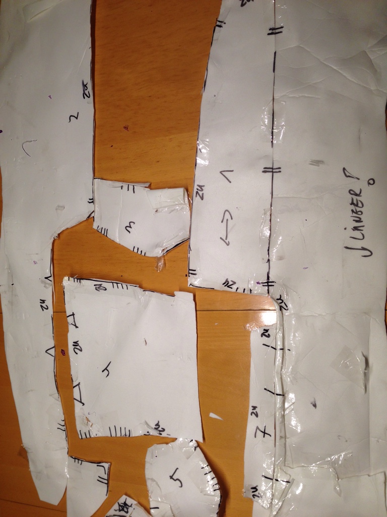

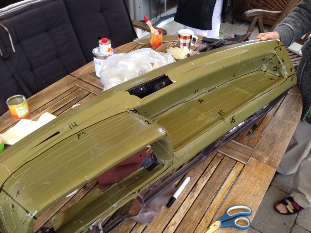

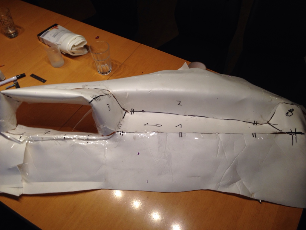

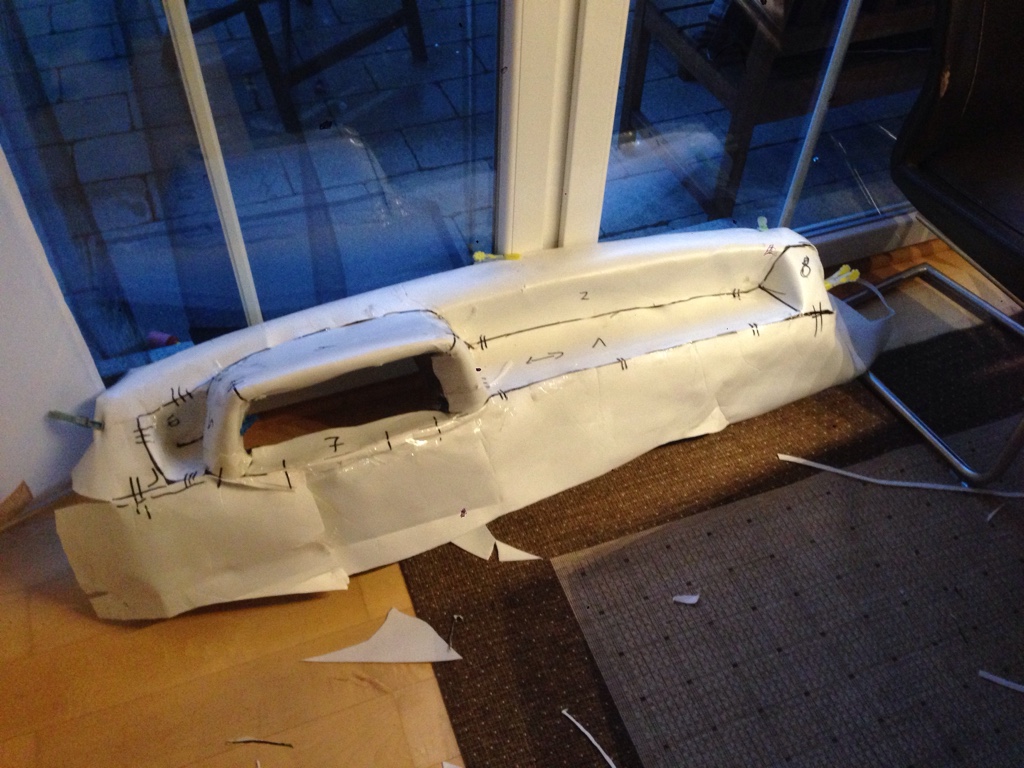

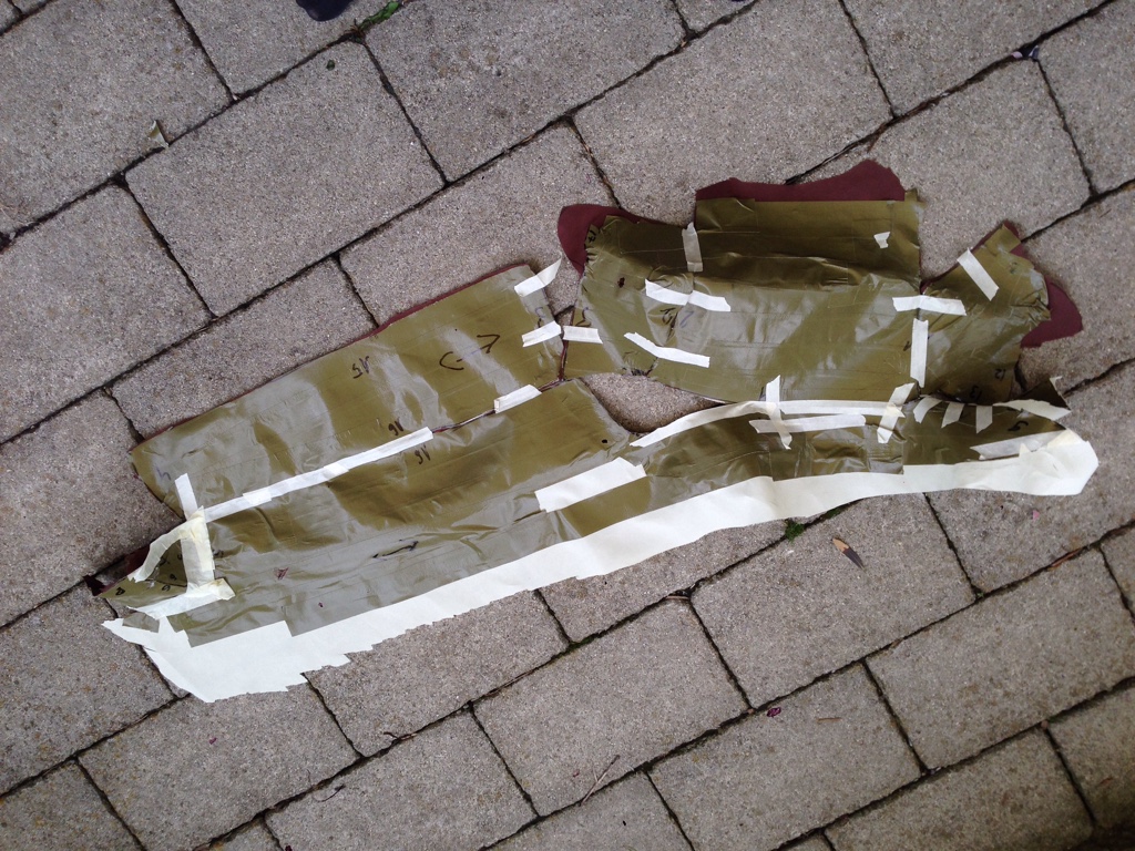

    Nachdem der Versuch mit bielastischem Kunstleder in einem Stück nicht geklappt hat, mussten jetzt doch Schablonen gefertigt werden - inspiriert von den Myth Buster Panzerband Experimenten[​IMG][​IMG][​IMG][​IMG][​IMG]
    Abgeklebt mit Panzerband, geschnitten und auf Trittschallisolierung übertragen , die Peupi als Verpackungsmaterial genutzt hatte. Fortsetzung folgt

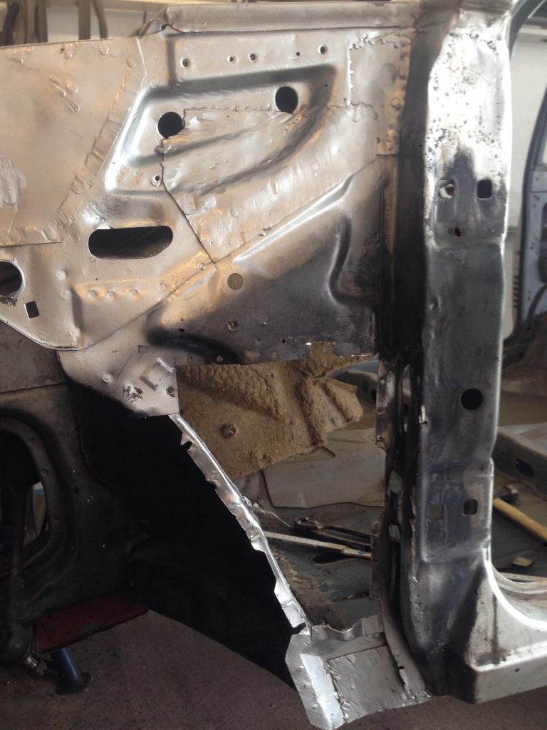

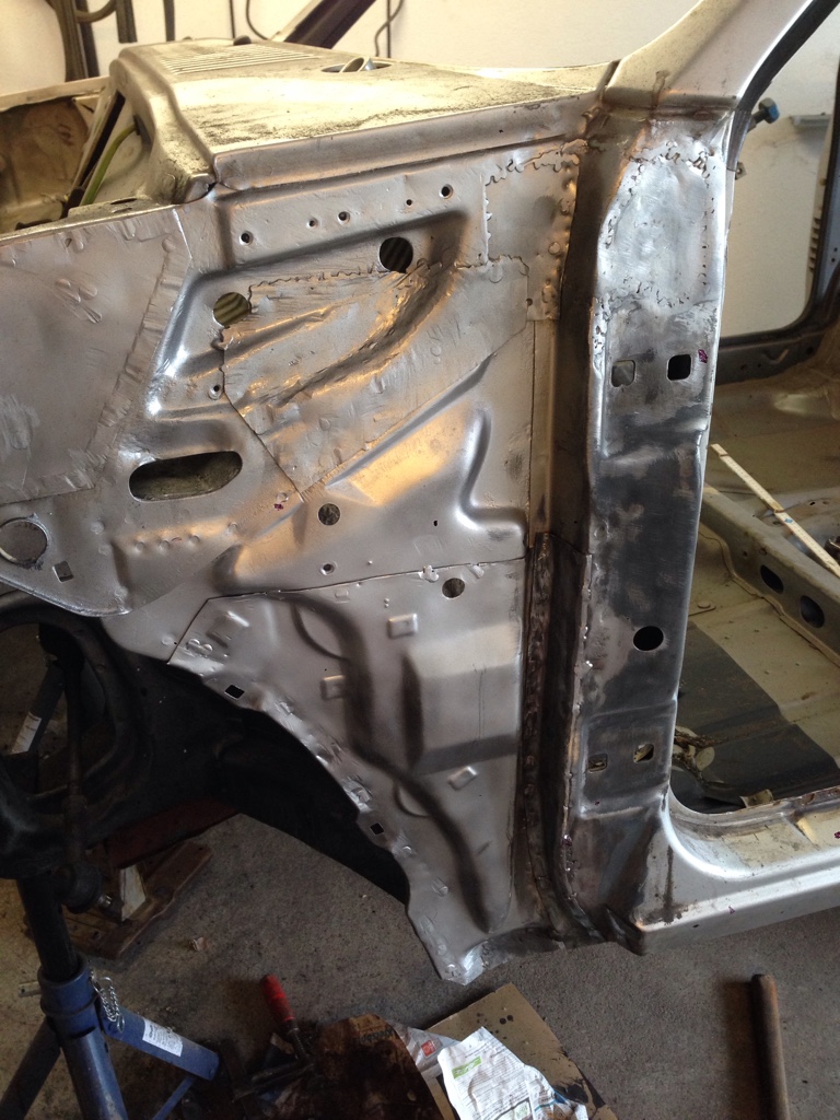

    So A-Säule am 2er, Dombereich und Batteriehalterung sind wieder fit: [​IMG][​IMG][​IMG][​IMG][​IMG][​IMG][​IMG][​IMG][​IMG][​IMG]

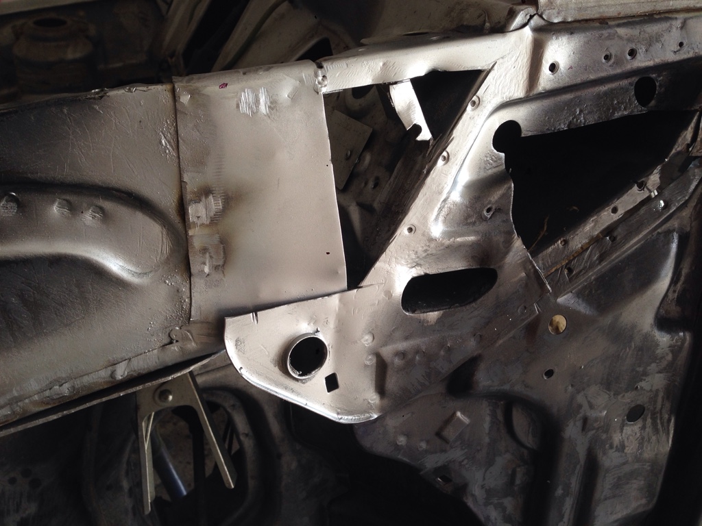

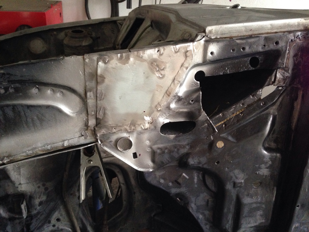

    hier die Instandsetzung von Übergang Kotflügel auf die Frontmaske. In diesem Bereich war unter dem Kotflügeleck auch die Frontmaske in Mitleidenschaft gezogen - also rausschneiden [​IMG][​IMG][​IMG][​IMG][​IMG]
    Wer seinen mk2 liebt sollte die Ecken von unten und durch das ovale Loch gut versiegeln - wie immer 3 Blechschichten und der Gammel macht sich breit

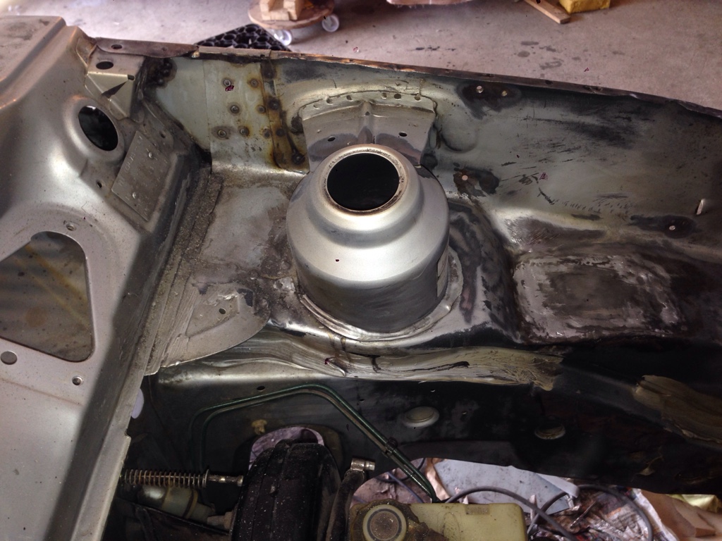

    auf der Beifahrerseite gab es nur 2 kleine Blasen am Domblech - aber darunter macht sich der Blätterteig breit - immerhin mit einem Blech zu erledigen:
    Verschliffen und verzinnt:
    Jetzt noch mit Ovatrol Öl schwemmen und versiegeln .... damit nichts mehr kommt
