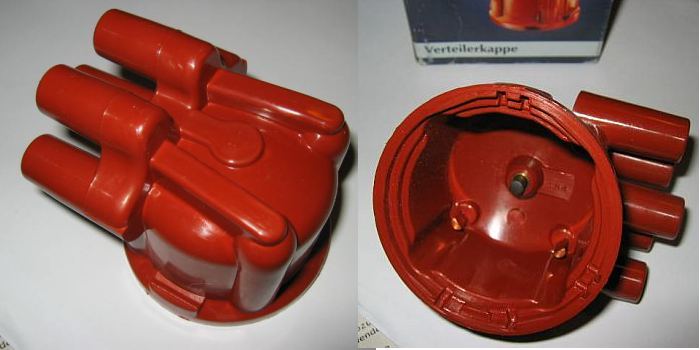

    so ich hab n kleines problem.
    ich will gerade für den escort nen motor zusammen machen. mit doppelvergaser flachstrom.
    als zündanlage soll ein verteiler mit transistorenzündung rein.
    jetzt hab ich mir schon eine verteiler kappe von motocraft (eigentlich für nen fiat) besorgt die rechtwinklige abgänge hat. aber trotzdem baut der verteiler zu hoch (steht an den vergasern an)
    jetzt meine eigentliche frage: wie ist das bei den fiestas mit den doppelvergasern (kentmotoren) und transistorenzündung?? wo liegt der trick???
    :wink:

    Hallo
    Das selbe Problem hatte ich damals auch an mein Motor ich habe den ganzen Verteiler gekürzt und eine Verteiler kappe von R5 genommen und es hat super geklappt !

    Da gibts kein Trick beim Kent . Es gibt 3 verschiedene Ansaugbrücken für den
    Kent . 2 passen mit normaler Verteilerkappe und für die andere brauchst du
    eine gewinkelte :kippe:

    ich hab ja die gewinkelte von motocraft da aber das passt immer noch nicht :gruebel::gruebel::gruebel:
    ich mach mal bilder von der geschichte.
    ich hab mal gestern im burton geblättert da gibt es 2 lucas verteiler mit kappen die seitlichen abgang haben. ich schau mal was mein ersatzteil händler sagt ob die verteiler kürzer sind.
    laut dem buch das ich habe soll man den verteiler vom escort mk 4 mit valencia motor verwenden??

    Hallo
    Du hast die gewinkelte von Motorcraft das heißt du hast eine Blaue Verteilerkappe und die ist geschraubt ?
    Ich würde den Verteiler von Bosch nehmen und dann die Kappe von Renault R 5 und dann könnte es Klappen !
    Oder du musst den Verteiler um zwei Zentimeter Kürzen habe ich auch gemacht und hat alles super geklappt mit den einstellen war genug platz !
    Gruß Zetec Express

    ne ich hab die kappe die da abgebildet ist. auch mit den klammer halterungen nicht geschraubt
    welchen bosch verteiler???

    Du schreibst das du ein Motorcraft Verteilerkappe hast aber die sind Blau und sehen so aus !
    Bosch Verteiler ist das was du drin hast !
  8. TS
    max0815
    max0815 Gast
    hm dann hab ich ne bosch kappe
    aber nach der motocraft nummer aus dem buch bestellt.
    bescheib mal bitte wie du den verteiler gekürzt hast. ich glaub das mach ich dann auch drehne schweisen usw ist kein problem bei mir:lol:
