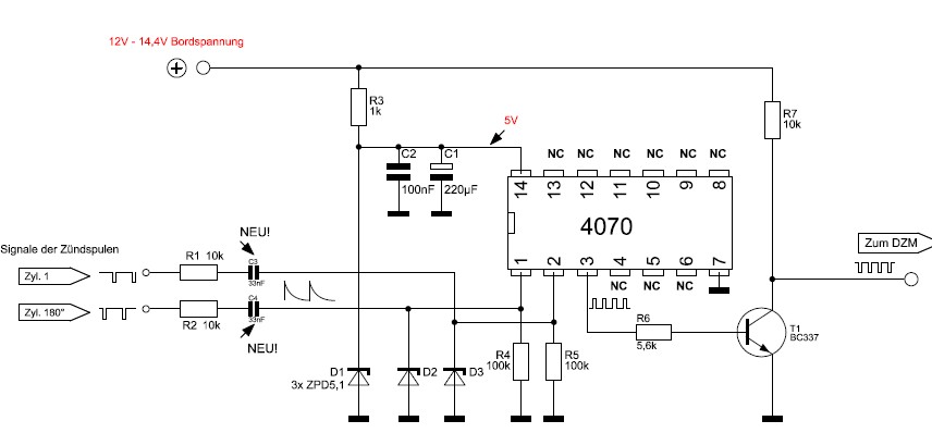

    Hi,
    hab heute nochmal rumgesucht und was gefunden auf ner anderen homepage, der hat das gleiche gemacht, nur dass er von 2 Zylindern die 180° versetzt zünden das signal genommen hat und das dann über ein exor laufen hat lassen hinten kommt dann das doppelte signal raus, ich würde das gern mal ausprobieren, weiß aber nicht wie ich an Zündsignale von einzelnen Kolben ran komme. muss ich da direkt ans steuergerät oder hab ich da ne andere Möglichkeit??
    aso die site : http://pct-server.de/~stephan/~hpage/elektronik-projekte/2008/doppelte-drehzahl-anzeigen/index.html

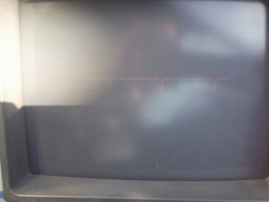

    hidiho,

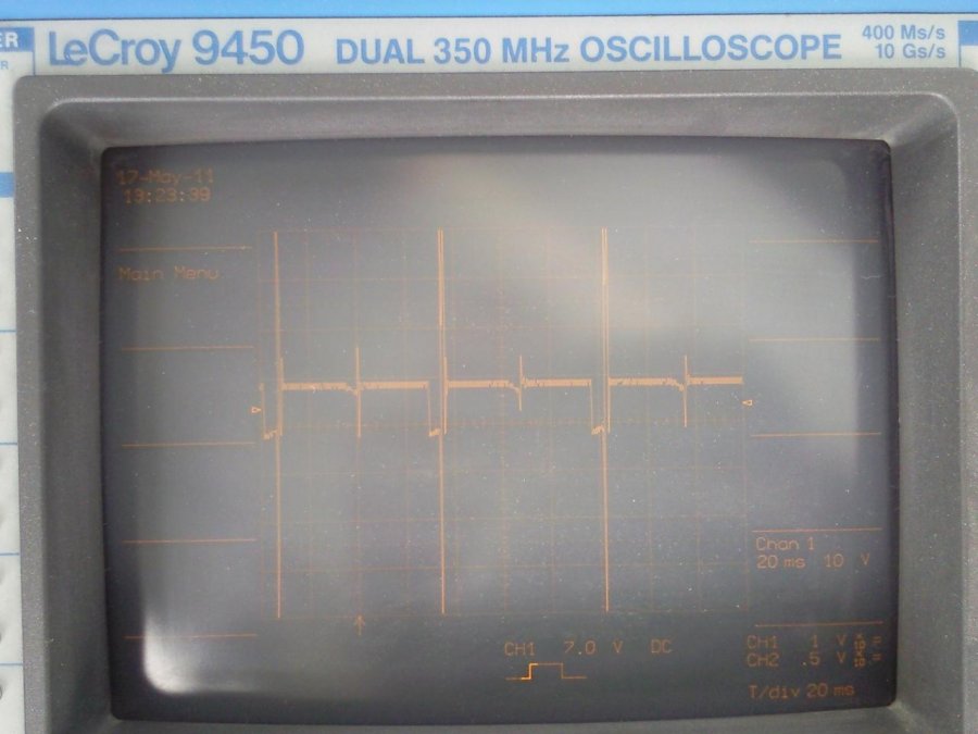

    hab heute ein oszi an mein Drehzahlsignal gehängt und iwie ziemlichen mist raus bekommen. hab das Oszibild mal abfotografiert...... hoffe jemand kann damit was anfangen...
    hierzu ein paar Fragen: man sieht ja dass da ein gewisses rechtecksignal ist mit peaks von ca.12V ca. 10ms lang ist das das DZM signal das der DZM verarbeitet?
    Wie kommen die Riesenspitzen zustande?
    Was sind das für minispitzen die unregelmäßig hoch sind?
    mfg Ich
  3. DJShadowman
    DJShadowman Forums Inventar
    4. Januar 2009
    8.832
    19
    Hamburg, Germany
    Die Peaks die vom PCM kommen sind sehr kurz da ja nur die Spule in die Sättigung kommen soll, und nachm Abfallen hat man wohl noch ne Rückinduktion auf der Sekundärseite.
    Beim EDIS kommen aus 2 Pins die Signale für die beiden Zündspulhälften. Zündspule hat nen 3 Poligen Stecker, Plus inne Midde und links und rechts die getaktete Masse, da Ford bei allen 4 Zylindern (ausser mechanischem Verteiler damals) ne doppelzündung verbaut hat.
    Kannst also getrost dort dir mit 2 Dioden (was anders ist OR nicht) die Signale abholen zum Tacho, und dahinter eventuell nen Pullup hängen da der Tacho positive Flanken brauchen könnte.
    Nach wie vor kommt beim EDIS aus Pin2 die Drehzahl, ich verstehe ehrlich gesagt nicht wieso Du der einzige bist bei dem diese Anschlussvariante nicht funktionieren sollte.

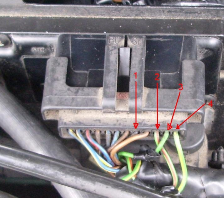

    so das tolle ist, hab ein bisschen rumprobiert und erkenntnisse über den stecker gewonnen.... das schlechte hab immernoch das halbe drehzahlsignal
    der grund ich greife das drehzahlsignal an dem käbelchen mit der nummer 2 ab und das ist das eine signal das an die zündspule geht (rechter oder linker pin vom stecker weiß nicht mehr genau)
    das andere signal ist das mit der nummer 4 (rechter oder linker pin vom stecker weiß nicht mehr genau)
    am käbelchen mit der nummer 3 kommt bei mir keinerlei signal an also null, nix, nada.
    käbelchen nummer 1 ist das GND signal von der Zündspule (Mittlerer pin von stecker)
    achja und die sache mit den dioden geht so nicht weder mit noch ohne pullup, mit pullup lässt er sich niocht starten und ohne läuft er nicht lange.

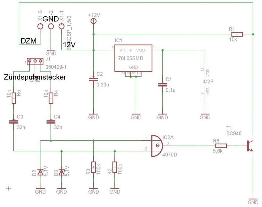

    mal der stromlaufplan von der schaltung die ich ausprobiert habe:
    abgeleitet von der die ich im internet gefunden habe:

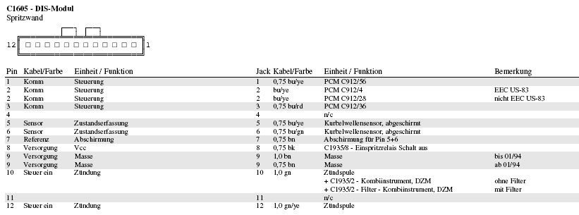

    hm... ich hab gerade eine entdeckung gemacht:
    in einem anderen threat wurde etwas über einen kabelbaum gelabert, da wird auf diese site verlinkt: Familie U.+L. Hailer
    dann hab ich halt mal die verkabelung vom fofi angeschaut und peng:
    das ist die dismodulverkabelung vom 1,6l auch turbo und auf pin 11 is notconnected
    kann das vll sein dass ich damals ein 1,6l dismodul verbaut habe?
    mfg ich

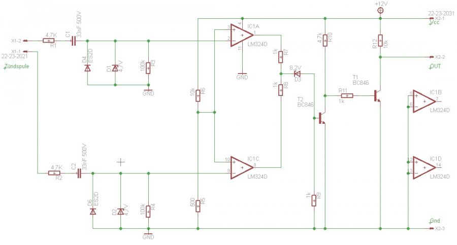

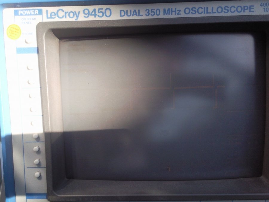

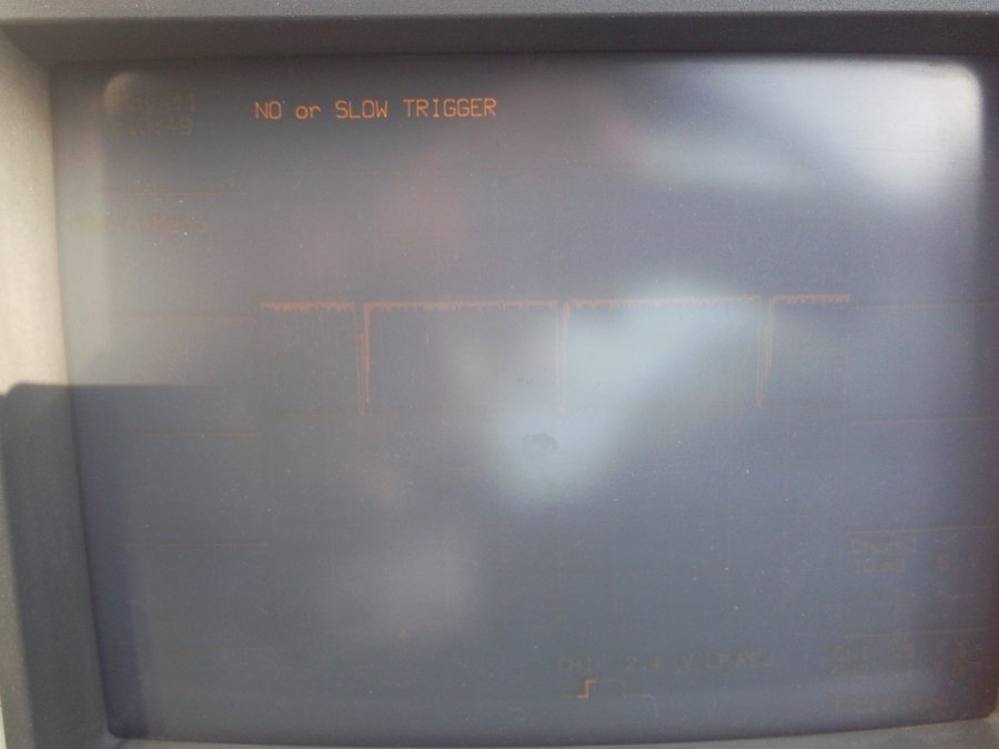

    also ich habe jetzt eine Lösung für das Problem:
    der Stromlaufplan:

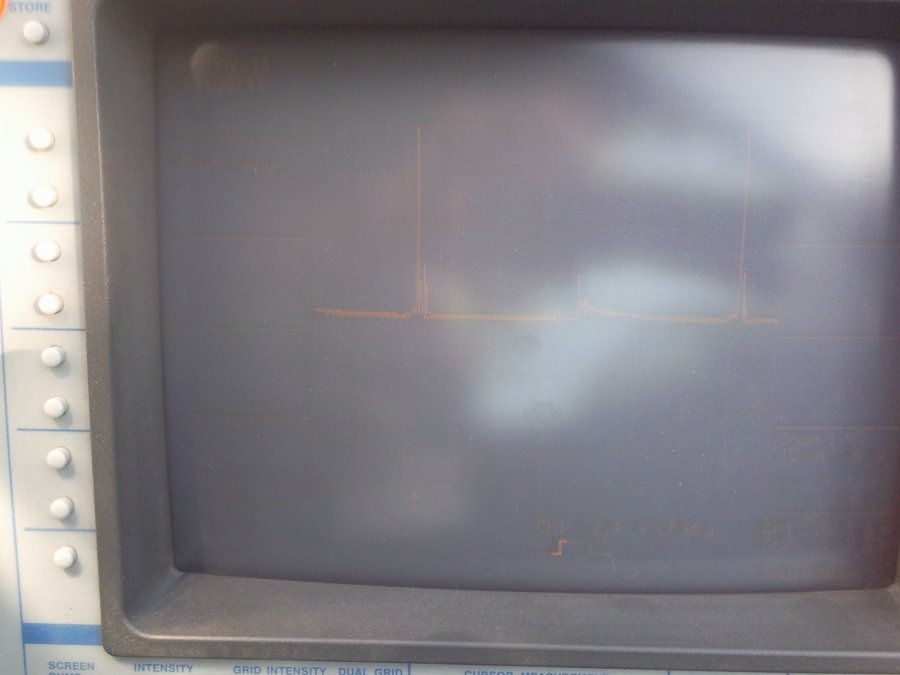

    eingangssignal von der Zündspule:
    nach dem kondensator:

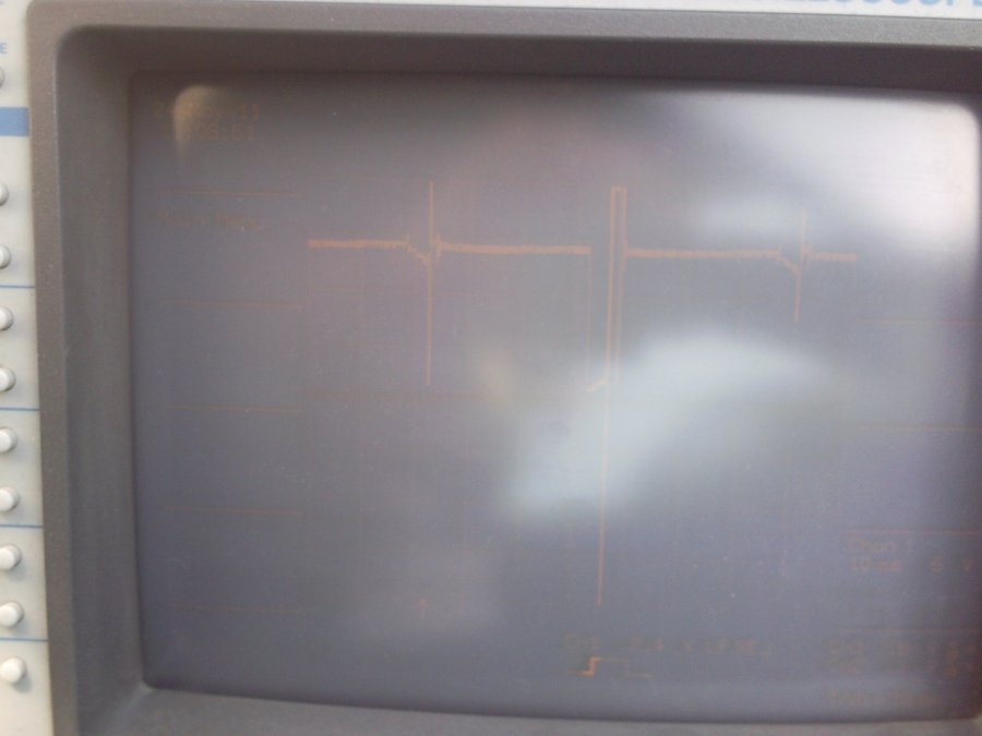

    vor der zdiode D3:
    hinter D3:
    am ausgang:

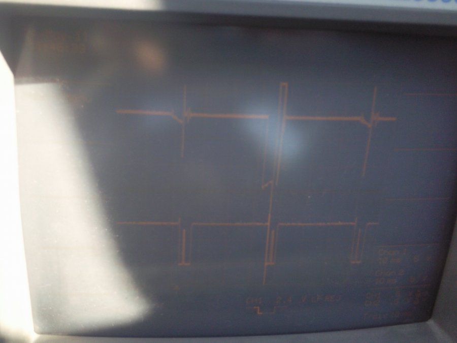

    habe die schaltung nocheinmal abgeändert bevor ich sie eingebaut habe der Wiederstand R5 war einmal 1kOhm, die obige schaltung ist das endprodukt und diese pulse Eingan oben Ausgang unten sind das endergebnis, der DZM dreht ohne "wackeln" schön hoch.
    hier Das OSzibild:
    mensch bin ich froh, dass das fertig is;)
    mfg Ich
