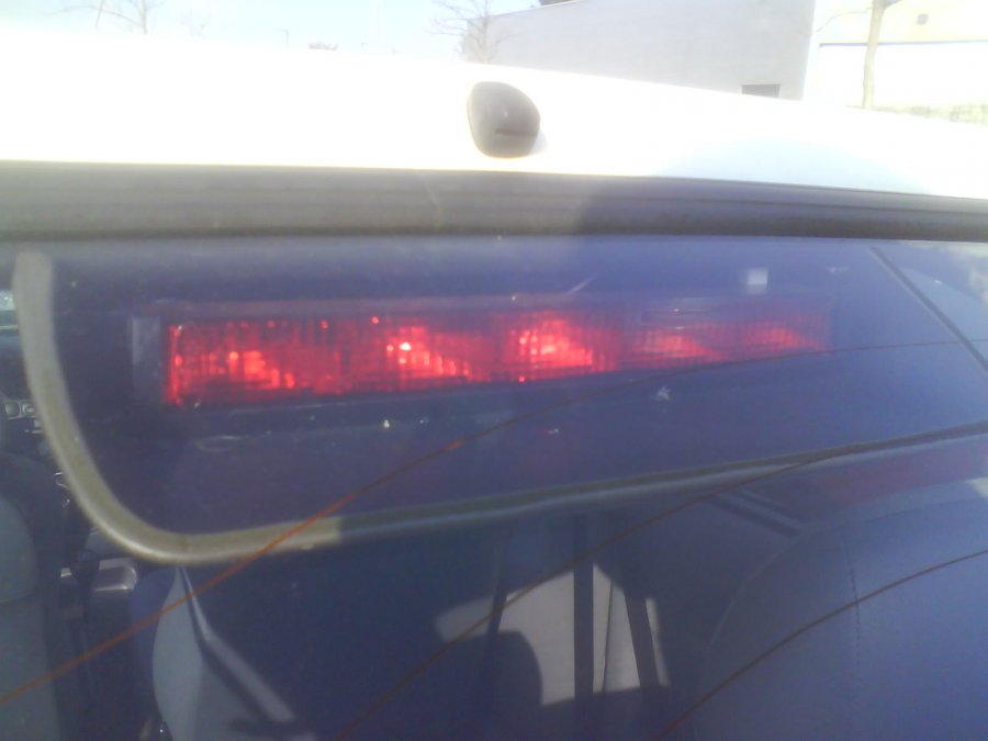

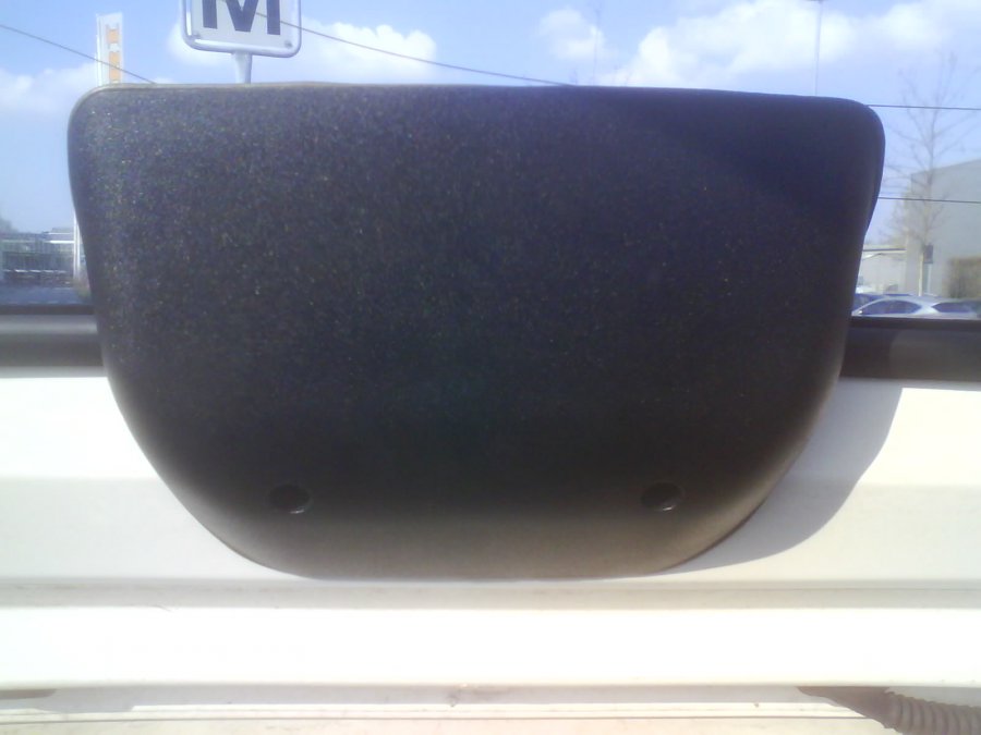

  9. Spaßbremse
    Spaßbremse Forums Neuling
    21. April 2008
    86
    Hier mal zwei Bilder von der Bremsleuchte. Ich hoffe, dass dir das weiterhilft.
    Die Bildquali is zwar ned die Beste, aber ich hoffe, du erkennst, was zu sehen willst.
    LG
    Markus

    sehr schön.
    danke.
