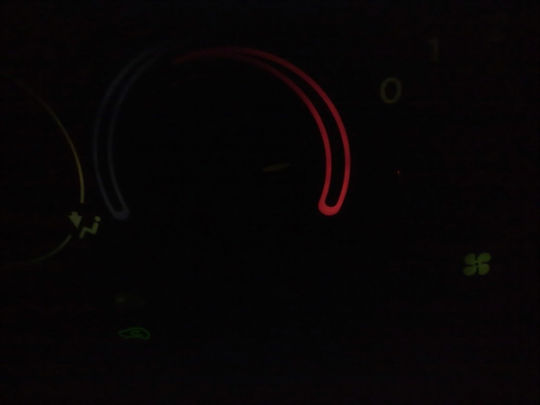

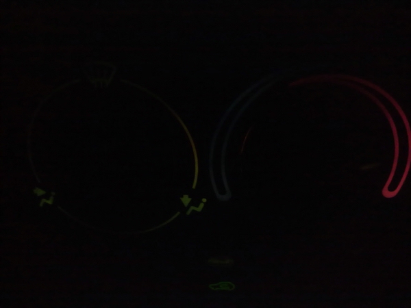

    Mach doch mal einer so ein Foto wo das Abends mal leuchtet. Habe keine Knöpfe auf meinem und leuchten tut da gar nichts.
    besser krieg ichs mit dem Handy leider nicht hin

    Ford-Forum.de - Einzelnen Beitrag anzeigen - Puma (Bj. 97
    hier aus einem anderen forum, die letzten beiden bilder, da siehste wies im hellen aussieht und im dunkeln, allerdings hat ers in blau umgebaut (normalerweise grün), aber macht ja nix.
    auch wenns ein puma ist, armaturenbrett und instrumente sind identisch

    Hab mich heut Abend nochmal an die Sache rangemacht. Der Wagen ist schon seit 10 Jahren in Familienbesitz, sprich ich fahre ihn selber seit 2001 und seit dem hat es nicht geleuchtet,
    sprich schon so gekauft als er 3 war. Die Glühlbirnen Sockel konnte ich nirgends finden so hab ich nur die Birnchen in der Fassung gewechselt und siehe da es leuchtet.
    Kam mir schon immer etwas komisch vor das da keine Beleuchtung war und hat mich auch nicht weiter gestört. Aber wenn es schon mal leuchten kann, warum nicht. :perfect:
