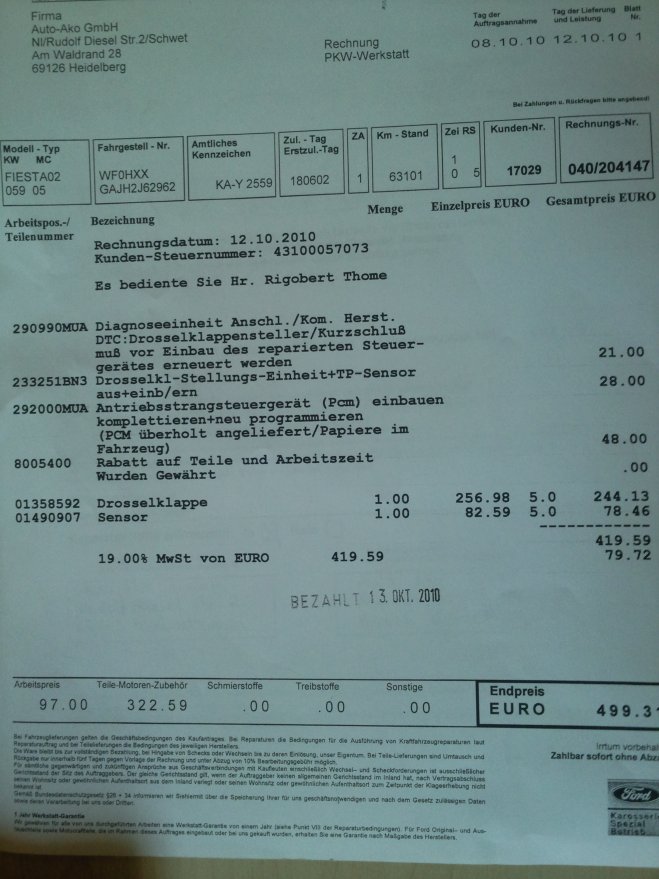

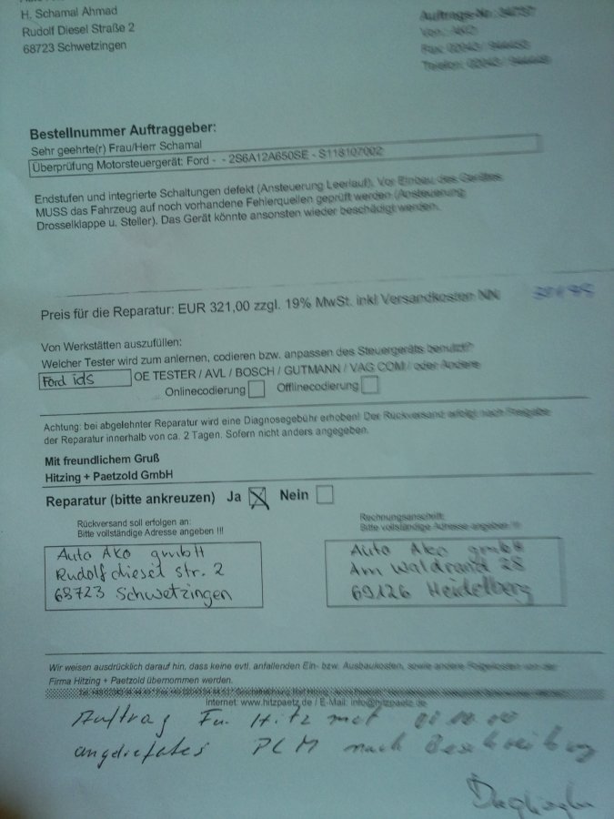

Was willst du uns jetzt damit sagen? Soll ich auch meine Rechnung posten wo ich nach 20000km eine neue Servopumpe brauchte?
Nein diese Kopie soll als Hilfe funktion dienen!!!!! Und als nichts anderes!!!!! Wenn du dich angeriffen fühlst les den Beitrag einfach nicht!!
Wieso soll ich mich angegriffen fühlen? Von was denn? Ich habe eine ganz normale Frage bezüglich dieses Threads gestellt, mehr nicht. Wo hilft das jetzt jemanden der so einen Fehler hat? Vielleicht kapier ich das ja einfach nicht oder übersehe was wichtiges, wäre doch durchaus denkbar. BTW: Wer sich von uns zwei angegriffen fühlt sollte durch deine etlichen !!!! geklärt sein. Ich habe hier nur eine Frage gestellt die ich auch ernst meinte. Also, wie hilft mir diese Kopie wenn ich den Fehler selber habe?
Ok schwamm drübber! Also die EAC -Fail Suche gestaltet sich durchaus schwierig Mein FoFi war 6 mal in der Wekstatt und das letzte mal 6Wochen !!!!! da Wäre ich froh gewesen wenn mal einer der den Fehler hatte und dieser nun behoben ist sowas Online gestellt hätte. Aber auch egal!!!!
Der EAC-Fail kann aber auch an einem anderenFehler liegen, z.b. einer defekten Verkabelung. By the way: Ausrufezeichen sind keine Rudeltiere.
EAC Fail kann aber leider mehrere Ursachen haben...als meine Batterie im Ar*** war, hatte ich auch EAC Fail. Die Fehlermeldung kommt bei relativ vielen, unterschiedlichen Problemen, weshalb die Suche danach ja so schwierig sein kann^^ EDIT: zu langsam
sollte ja auch nur´n tipp sein und gut gemeint sein Mensch.kann den thread auch wieder schließen wenn es euch so stört!
ja klaro war / ist es gut gemeint von dir. Aber das ist in etwa genauso hilfreich, als hätte ich ne rechnung für eine neue batterie online gestellt als Lösung für das EAC-Fail Problem.^^ Ich glaub in den FAQ´s steht auch was über das EAC_fail.vielleicht kann jemand deine Scans dahin schieben
