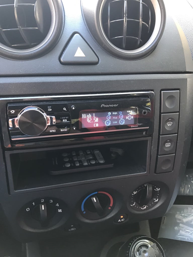

    Das Radio ist ein Pioneer DEH-80PRS. Es hat 6 Vorverstärkerausgänge und die Möglichkeit vollaktiv zu fahren. Auch ist ein kleiner DSP drin, der die Laufzeit und etwas EQ einstellen kann. Mittlerweile sitz ein Helix DSP dahinter, das Pioneer nutze ich nur ich als Signalquelle.
    Der Einbau was fummelig, aber einfach. Auf eBay gibbet Doppel DIN Einbaurahmen dafür. Die Stege des Originalradios konnte man einfach mit nem Cutter weg schneiden. Leider muss man die Lüftungssteuerung demontieren. Das ist der fummelige Teil.

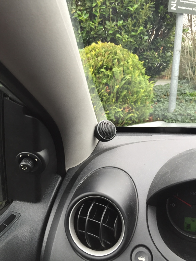

    Die Hochtöner sind schlicht in ETON Alukugeln montiert verbaut. Das geht recht schnell. Ein besserer Platz wäre vielleicht in den Spiegeldreiecken. Durch den dicken Tachhügel gab es etwas Probleme bei der Laufzeit. Ich habe den Eindruck, mehr nach links geht nicht, macht aber nicht viel, das die Bühne so gerade mittig sitzt.

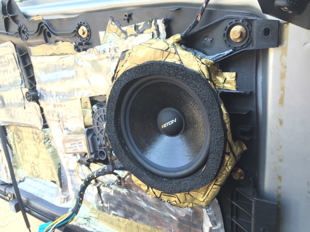

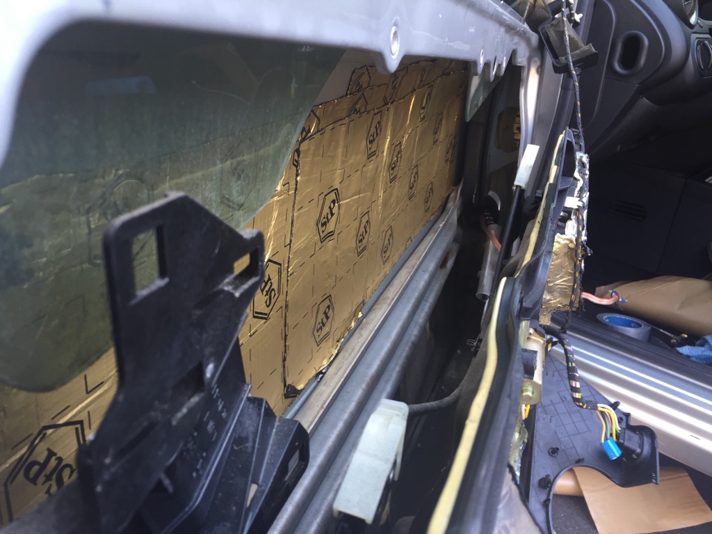

    Die Tür hatte ich bestimmt schon 10 mal auf. Durch den Plastikaggregateträger ist es schwer, die Tür fest und rappelfrei hin zubekommen. Am Ende half nur viel zu dämmen und massiv zu verbauen.

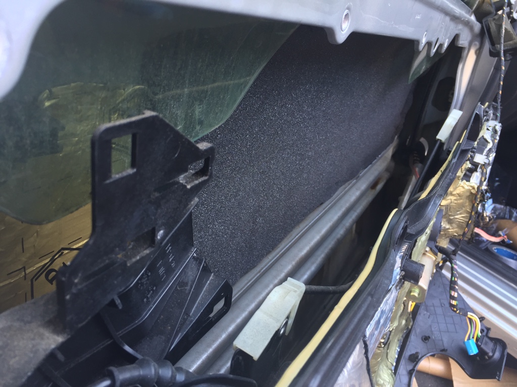

    Der Aggregateträger musste runter und das Blech gedämmt werden.
    Dann kam noch eine Lage dämmender Schaumstoff drauf.

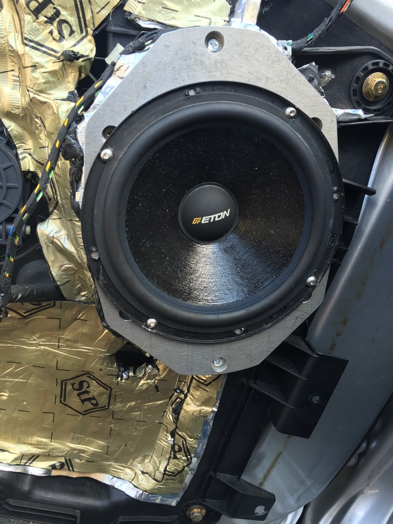

    Auf dem AGT liegen großflächig einige Lagen Alubutyl. Der Lautsprecher ist montiert und zum abdichten habe ich noch einen Schaumstoffring geklebt. Es soll vermieden werden dass Luft (und Schal)) sich auf den Weg in die Tür macht.
    Der Lautsprecher ist montiert. Alle Lösungen aus Holz und Plastik waren für die Tonne.
    Übrigens: zwischen Lautsprecher und dem Schaumstoffring liegen bestimmt 5 Lagen Alubutyl. Ich habe (noch immer) das Problem, dass der LS soviel Hub macht, das er an die Türverkleidung kommt. Ich wollte damit den Abstand zur TVK verringern und die Verkleidung beim montieren etwas weg drücken.

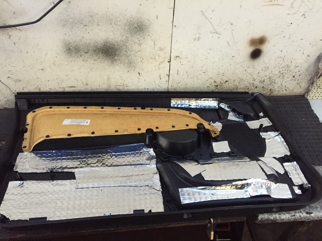

    Die Verkleidung an sich habe ich auch gedämmt und ich habe die kleinen Löcher des Lautsprechergitters ALLE auf 2,5mm aufgebohrt. Die originalen sind so klein, dass sie deutlich an Kickbass schlucken.

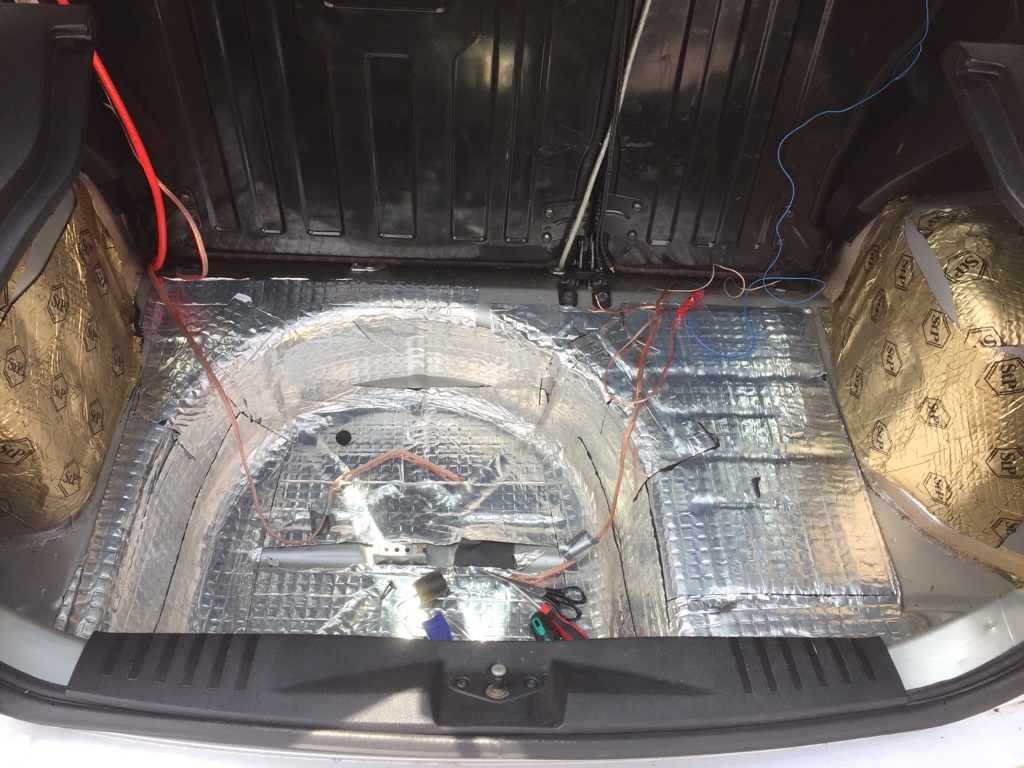

    Nun geht es an den Kofferraum. Ich wollte zunächst ein Teil der Elektronik in der Reserveradmulde verschwinden lassen. Da sich hier aber öfter Wasser ansammelt, habe ich das gelassen.
    Zunächst einmal wurde etwas gedämmt.

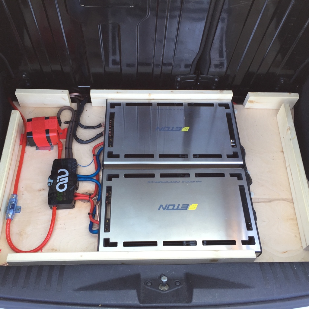

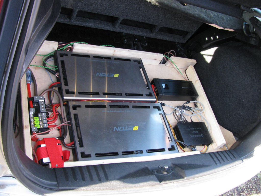

    Dann habe ich mir eine Grundplatte gesägt, die fast so groß ist, wie der alte Teppich. Die liegt einfach nur auf dem Blech
    Darauf habe ich die einzelnen Bauteile für hinten verschraubt. Dachlatten dienen als Abstandshalter.
    - den Strom- Masseverteiler mit Sicherungen von AIV, ein wirklich schickes, praktisches Teil.
    - eine LiFePo4 Zusatzbatterie. Mir kommt es nicht auf Ausdauer auf dem Parkplatz an, sondern ich will einfach Spannungseinbrüche verhindern.
    - eine ETON PA 1600.2 für den Sub
    - eine ETON PA 800.4 für das Frontsystem
    - der DSP (auf dem Bild noch nicht drauf)
    Alles Kabel fein gelegt, nochmal fixiert und ummantelt, fertig ist's.
    Alle Sicherungen sind nach AYA Regeln abgesichert, die Zusatzbatterie also auch hinten und vorne.

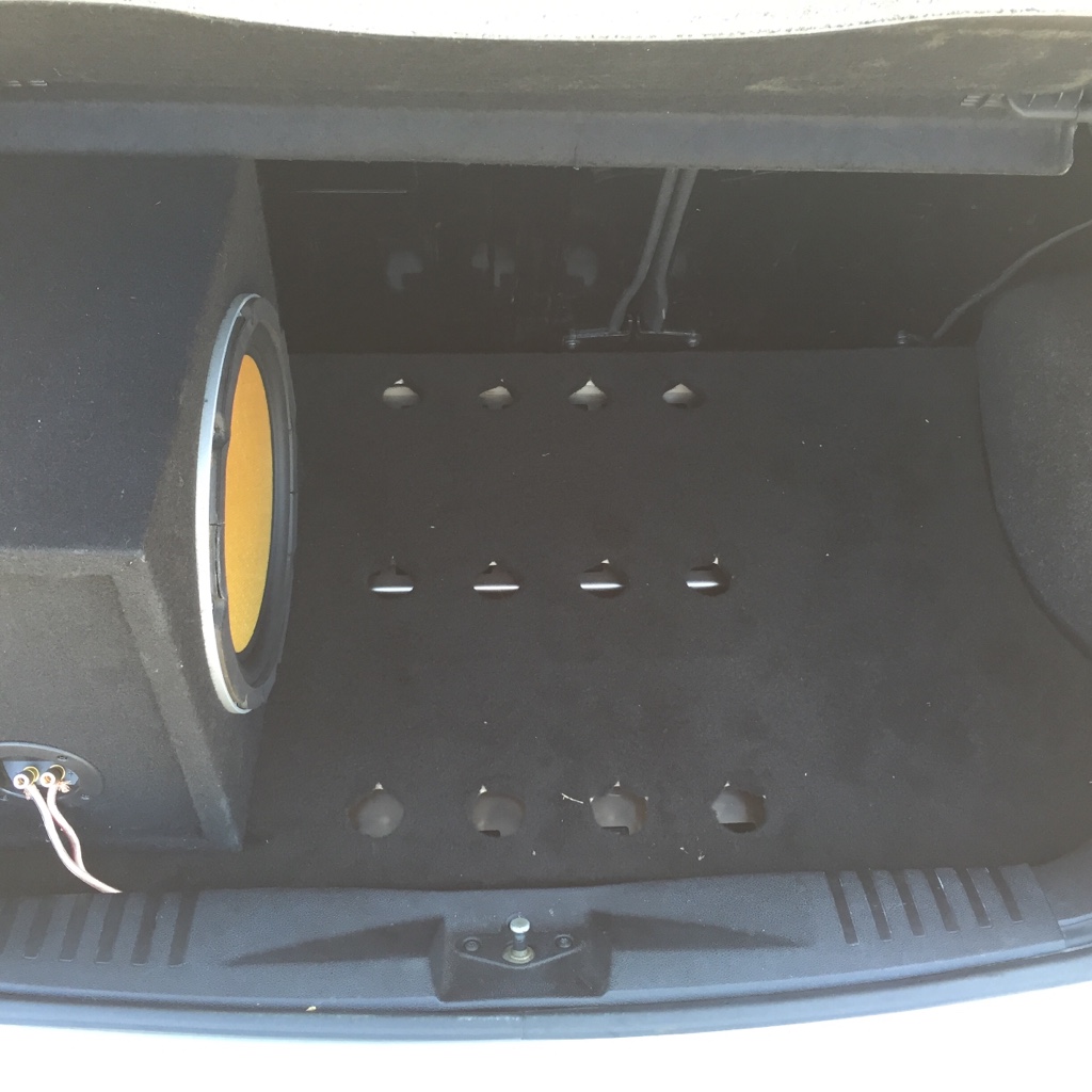

    Oben drauf liegt ein Deckel mit Lüftungslöchern und ein Ali 12"' in 30l geschlossen.

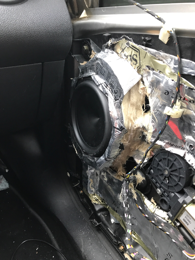

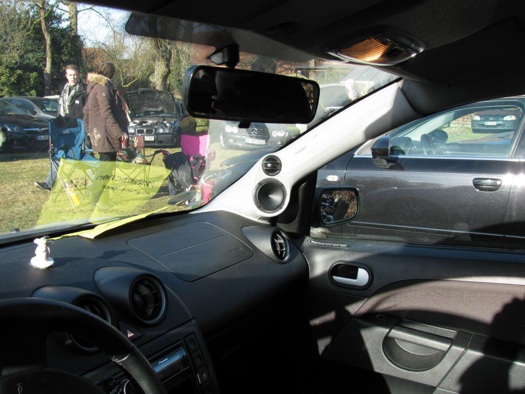

    Die Laustsprecher sind gegen die Mille Legend 3 Wege Serie getauscht worden.
    Da diese dicker sind, musste ich erstmal die LS Aufnahme 2cm dünner machen und die neue Aufnahme einspachteln.

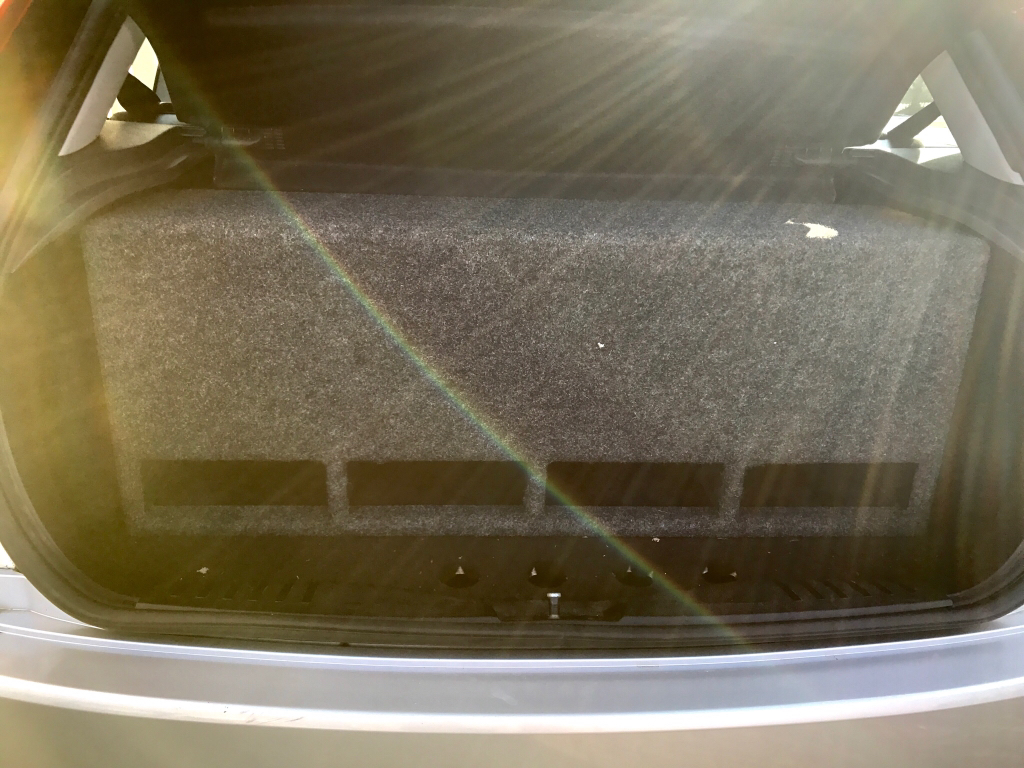

    Für den 3 Wege aktiv Betrieb musste eine weitere Endstufe rein. Die ursprünglich geplante 560.2 wurde zu heiß in der Einbausituation. Also wurde die gegen eine digitale getauscht.
    Für untenrum sind 4 Arc 8 eingezogen. Nicht besonders laut, aber tief, schnell und präzise. [emoji1360]
    Und die HT und MT sind in die A-Säule gezogen. Ausgerichtet ist alles mitten ins Gesicht.
