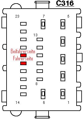

    23. Juli 2003
    484
    hi könnte mir einer von den Elektro Experten mal en Schaltplan erstellen wo man erkennt welche Farben die Kabel haben denn wie der hier abgebildet ist verstehe ich nur Bahnhof:B

    weisst du den auch, das falls du etwas falsch machst das gem oder andere teile im wagen kaputt machen kannst?
    ich kann dir die position des kabels geben im stecker, aber die farben weiss ich nicht.

    http://www.fiesta-ka-forum.de/674453-post95.html
    @The Crow:
    Stecker C316; ganz links, schwarz
    Pin18 - Fahrerseite: Schwarz/gelb
    Pin19 - Beifahrerseite: Schwarz/blau
    Musst hald für jede Seite bzw Türe eine eigene Schaltung erstellen.
    g.,stefan

    Ahja wo ich grad die Bilder sehe die hebbe gepostet hat..
    @Bender: Du hast die Leisten ja unter die Tür geklebt... Wo haste die Kabel hingelegt? Haste die gleich unter die Türpappen und dann rein oder wie genau haste das gemacht!? Weil ich find das auch sehr geil und würd das vllt auch noch machen! Und wie gesagt noch für die hintere Sitzreihe irgendwie irgendwo irgendwas :)
  9. hebbe
    hebbe Gast
    hinten kannst ja im prinzip das selbe machen! ;)
    sind ja auch die 2 Masse-Leitungen vorhanden! ;)
    Leitungen kannst entweder durch den orig. Stecker verlegen oder einfach durch den Blindstopfen. (gibt's nur beim vFL, aber auch nicht bei jedem!)
    g.,stefan

    zu den 2 Masseleitungen:
    GEM, gleicher Stecker, wie o.g.
    Pin16: Schwarz/Orange (Fahrerseite hinten)
    Pin17: Schwarz/Grün (Beifahrerseite hinten)
    ^oder du greifst die signale direkt in der türe ab.
    dauerplus habe ich direkt an der batterie abgenommen und einen verteiler für sämtliches zubehör in den fußraum gemacht.
    masse?! sag mir mal, wo es keine masse gibt! ;)
    nimm einfach irgend eine schraube her oder ein anderes blankes metallstück ;)
    @the crow:
    liest du die beiträge nicht!?! schau mal #127 an ;)
    g.,stefan

    naja das ist das teil unterm lenkrad wenn du die verkleidung abgemacht hast, hat 5 stecker mit unterschielicher farbe und ner menge kabeln, der C316 ist der erste steker von der tür ausgesehen.
