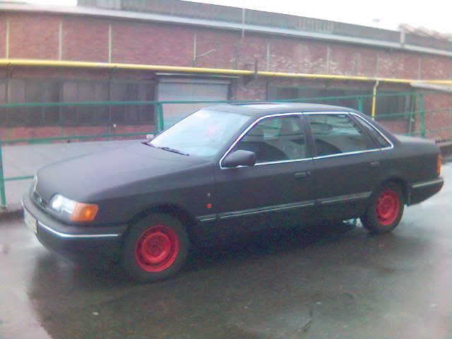

    Ich will mir für den Sommer ein paar Benz-Alus für meine Ratte ziehen, und wollt daher mal nachhören, wie eure Erfahrungen bezüglich solcher Eintragungen sind.

    Ratte? was hast'n für ein Nagetier?

    @mod: Ein Meerschweinchen namens Ratte 8)

    @ Fistel:
    Ich hab eigentlich gemeint, was für ein Auto deine Ratte is!!
    Ich glaub kaum, dass du deiner Meersau ne Benzfelge drüberziehst, oder:p:p

    Not bad! 'n Scorpio als Ratte!
    Ich werd mir jetz dann vllt. 'n Renault Rapid mk1 mit LKW-Zulassung "rattifizieren"
