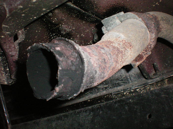

    mir is gestern abend mein ESD abgefallen.. laut meine Kollegen isses während dem Ausparken passiert, gemerkt hab ichs aber erst 100m weiter an nem komischen Scheppern hinter/unter mir... als ich meine Musik leiser gemacht hab :B
    drunter geschaut, und da hing die Sau :D
    also zurück in Betrieb und da aus der Halterung und mal geschüttelt -> komisches Scheppern... ausgeleert -> schwarzes Zeug rausgerieselt :gruebel:
    was mich wundert, mein Kleiner is kaum lauter geworden, wirklich was hören tut man nur beim Anlassen und beim Anfahren... sonst ist er nur minimal lauter...
    nu aber mal meine eigentliche Frage...
    es is ja nich normal dass der ESD direkt hinterm Dämpfer von dem Rohr weggeht oder? Is des normalerweise geschweißt oder nur reingesteckt? So sieht das übrig gebliebene Rohr aus...
    Weggerostet scheint er nich zu sein...
    Wenns normal geschweißt ist, kann ich den dann einfach wieder auf des Rohr stecken und festschweißen? Oder is das Teil nu kaputt? Und was war das für Zeug was da rauskam? Is doch net normal oder :gruebel:
