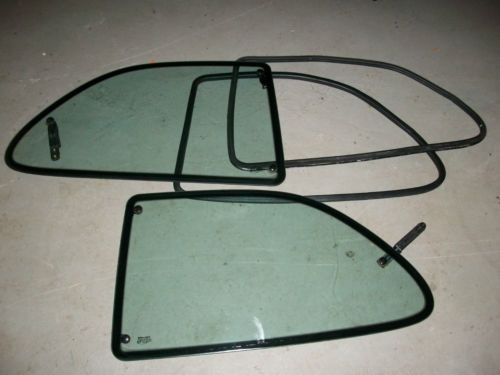

    Habe mir ein paar Austellfenster für meinen ,,neuen--alten " gesichert----:ja:
    Nun :rolleyes: ,die Frage --habe die Löcher für die Halterungen der Seitenscheibe gefunden--doch wo wird das Scharnier hinten befestigt???:gruebel::gruebel:

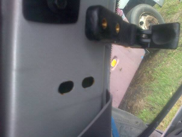

    ich hoffe ich kann dir hiermit helfen.
    Wird hier hinter den beiden langlöchern verschraubt und sitzt hinter der Verkleidung der C-Säule.;)

    Genau die musst du abnehmen und dahinter solltest du die löcher finden dann kannst du das schanier dort einschieben und
    dort verschrauben und vorne die halter musst du annieten.
    Gurt musst du abschauben und den dämpfer musst du glaube ich nur aushängen.
    Habe es auch vor habe sie auch schon hierliegen aber es noch nicht in die tat umgesetzt ;)
