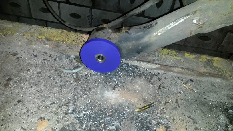

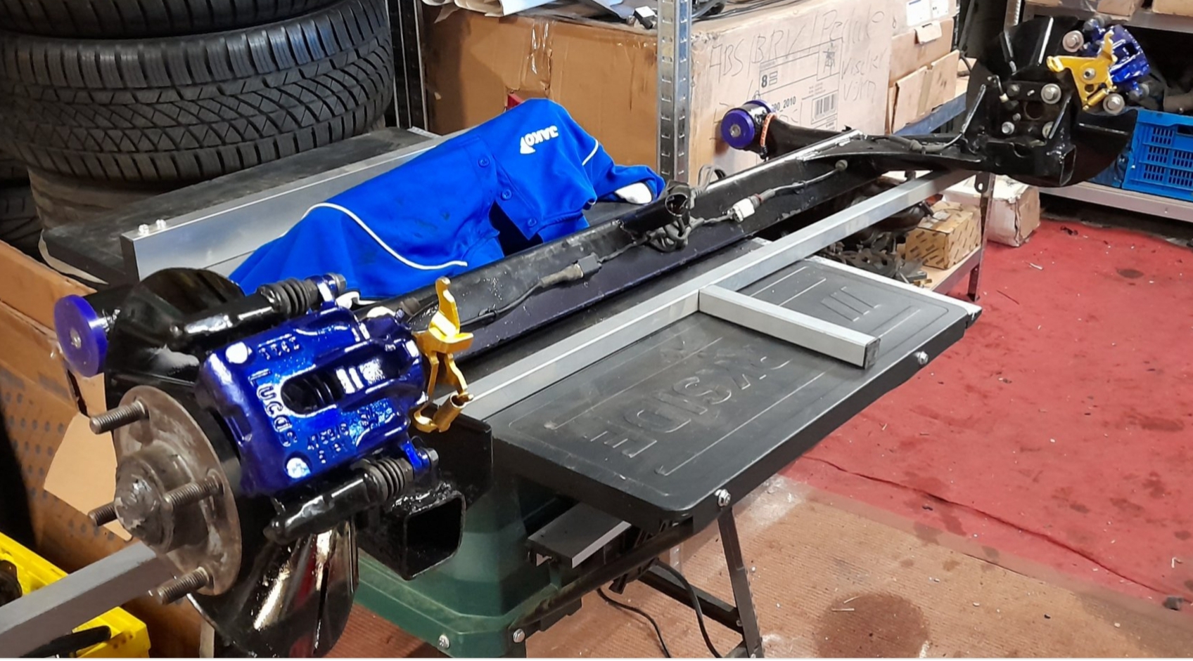

    Ich fahre im Puma hinten in der Achse die violetten powerflex
    Die sind zwar etwas teurer dafür ist aber der Einbau total einfach , wenn man die alten originalen erst mal raus hat .

    Danke euch beiden für die Infos zu den PU-Lagern.
    Die Puma-Achse sieht gut aus!
    Die lila Powerflex-Buchsen hatte ich mir auch angeschaut. Für den Fiesta gibt es ja nicht so viele verschiedene Härtegrade.

    Nach einem halben Jahr Planung und Teilesuche ist der Umbau erledigt.
    Vielen Dank an eure Unterstützung.
    Nach der ersten Ausfahrt kann ich feststellen, der Umbau hat sich gelohnt.
    Nachdem ich jetzt in dem Fahrzeug über 20 Jahren mit Serienfahrwerk unterwegs war, kann ich sagen die Metamorphose von Vernunft zu Spaß ist geglückt. Das Fahrwerk ist so hart wie nötig und so weich wie möglich.
