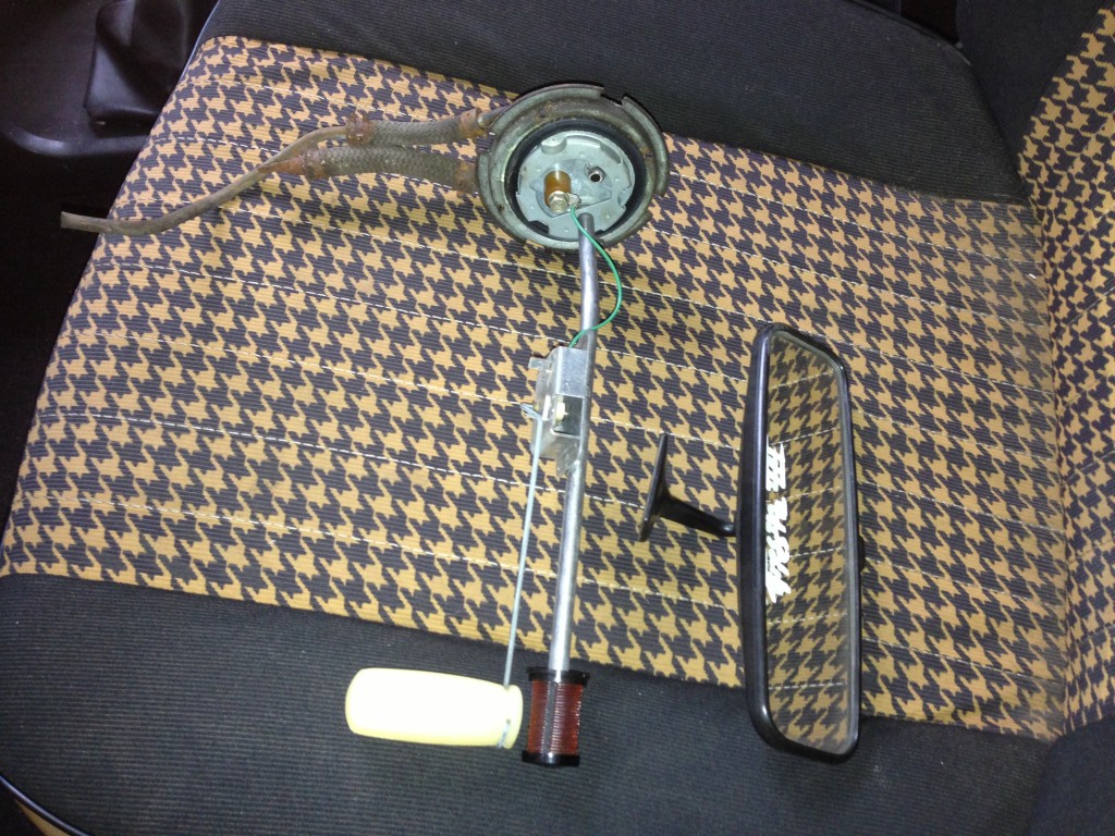

    Um den Schwimmer auszubauen einfach die Spritleitung und den Kontakt abziehen. Der Schwimmer ist in den Tank gedreht. Um den zu entfernen einen Schraubenzieher an eine der vier Aussparungen und mit einem kleinen Hammer versuchen Ihn gegen den Uhrzeigersinn "rauszuschlagen". Viel Gewalt braucht man da nicht aber das sitzt unter Umständen schon etwas fest. Wenn du da direkt mim Vorschlaghammer zuschlägst ist die Dichtung danach im Eimer ... also langsam und mit Bedacht lösen.
    EDIT:
    Hier ein Bild von dem Teil (Wobei dein Schwimmer mit Sicherheit nur eine Spritleitung hat, der Rest ist gleich). Da siehst du auch die Aussparung die ich meine und kannst dir ggf besser vorstellen was ich versucht hab zu beschreiben ...
