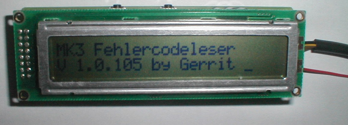

Video ok,aber was soll das sein.Also der Fehlercodeleser den ich kenn schaut ja ganz anders aus.was soll das für ein Blinklicht sein?
So liest man auf alt modischer weise den fehlercode aus, da das stuergerät die fehlercodes über blinksingnale abgibt. Also Led drann und den blink code aufschreiben und nach schaun was er dir sagen will. Mfg Bl4ckHunt3r
aha verstanden und ich dachte der Codeleser von meinem Kumpel seiner Werkstatt sei altmodisch aber das ding is a ned schlecht.Alles klar,danke
Hi ! Also moderne Fehlercodeleser sehen so aus: Damit würd ichs mal versuchen Ne im Ernst, ich bin ja kein Unmensch: Luftmassenmesser Spannung zu niedrig Luftmassenmesser Spannung zu hoch Drehzahlmesser-Stromkreis Fürs nächste Auslesen kaufst Dir aber mal einen Leser Gruss, Gerrit
Spannugn zu hoch und zu niedrig ? Hä ?? Spannung zu hoch macht noch irgendwie sinn da der LMM durch den erhöhten hubraum sicher übersteuert. Drehzahlmesser macht auch sinn weil der steck runter gerutscht war. Den nicht vorhandenen servo druckschalter hat er wohl nicht bemerkt. Den fehlercodeleser leg ich mir auf jeden fall zu
