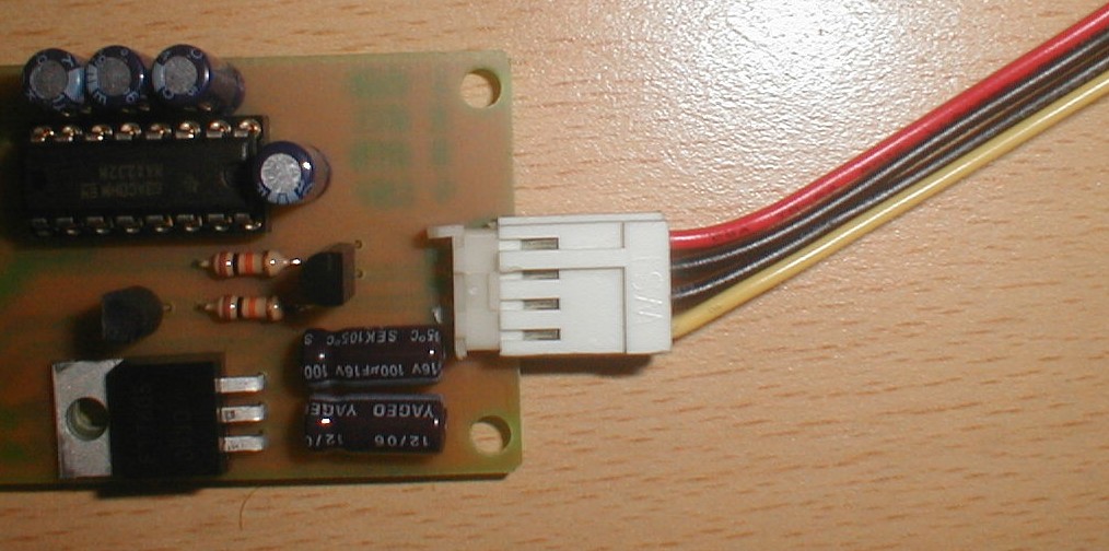

    Durch eine Aufräumaktion bei uns in Firma bin ich auf eine gute Möglichkeit gestoßen, das Anschlusskabel an den Fehlercodeleser zu montieren:
    3,5 Zoll Floppy-Stromversorgungsstecker nebst Gegenstück auf der Diskettenlaufwerk-Platine.
    Die Pins auf der Platine lassen sich leicht ablöten und passen genau in die Löcher am Fehlerleser. Man muss allerdings mitm Cutter evtl überstehende Nibbel abschneiden.
    Fertig siehts dann so aus:
    Die Kabelfarben passen nicht, daher bitte aufpassen, wo Plus und Minus ist.
    Gruss, Gerrit

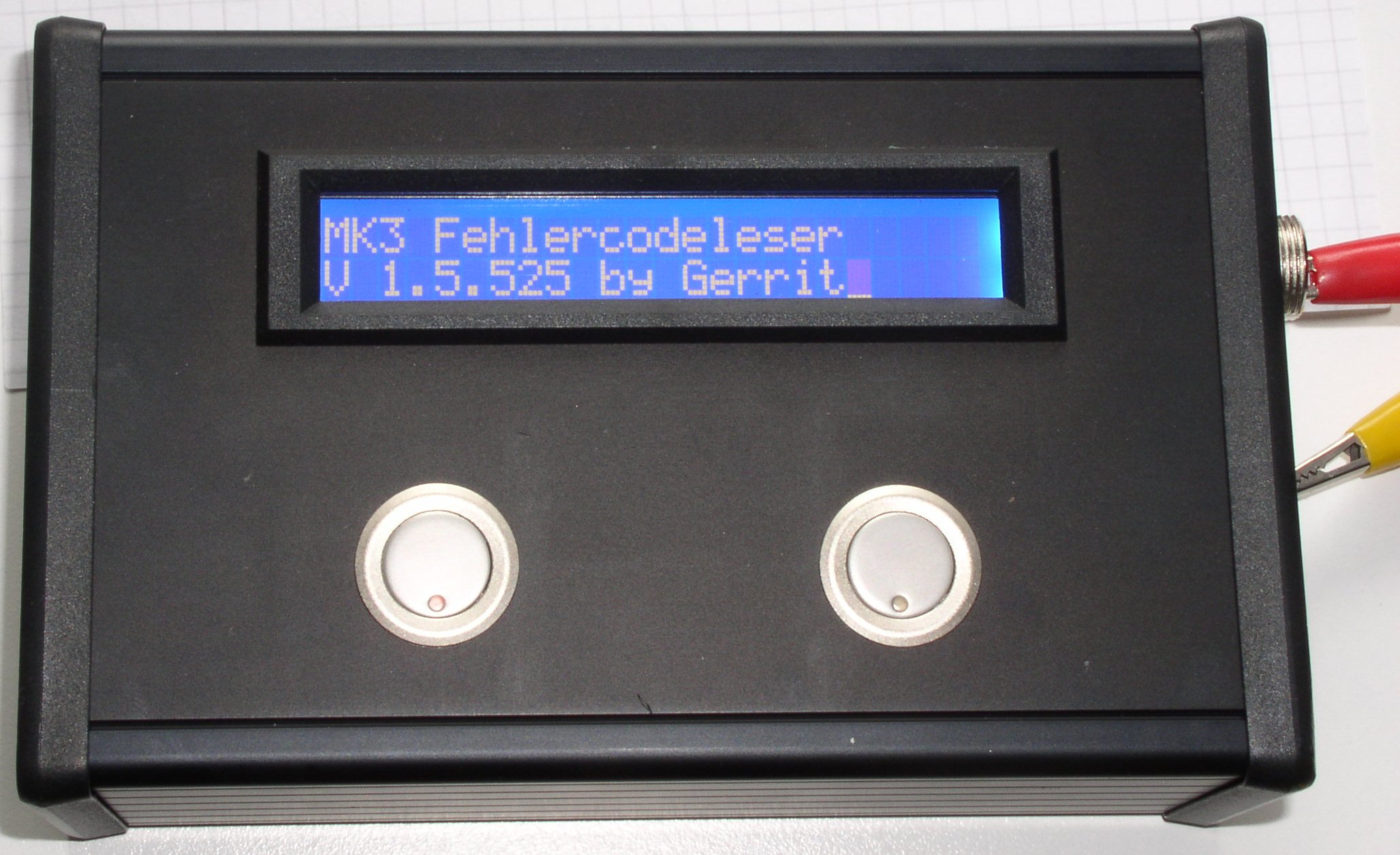

    Über die Osterfeiertage hatte ich etwas zeit und Muße und habe meinem Entwicklungsfehlerleser mal ein schickes Gehäuse verpasst:
    Die Taster sind beleuchtet und leuchten immer dann auf, wenn eine Eingabe verlangt wird.
    Hierfür habe ich 2 unbenutzte Pins vorgesehen, an die auf der Unterseite der Platine einfach 2 150Ohm-Widerstände gelötet werden, wo dann die LEDs dran kommen.
    Auch habe ich festgestellt das das blaue Display manchmal Zeichen verschluckst. Werde da noch ein Wait() mehr einbauen.

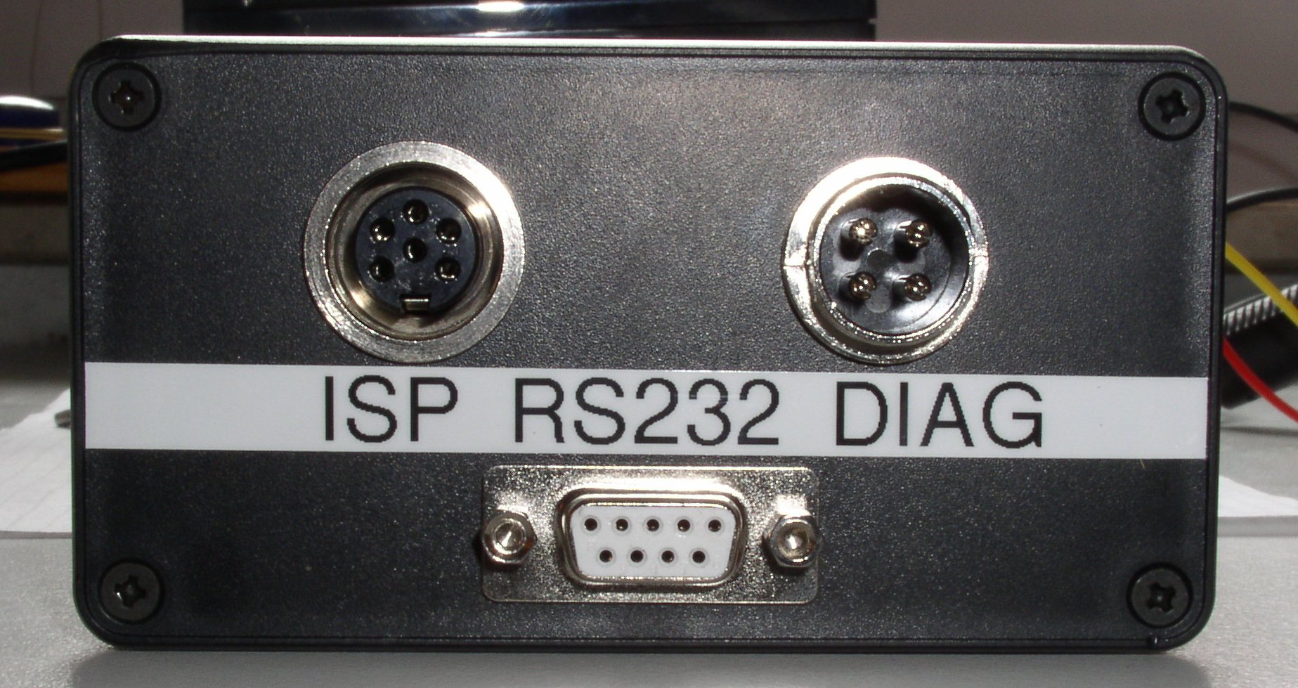

    Anschlüsse hat er jetzt auch gescheit:
    Für mich als Entwickler ist der ISP-Anschluss wichtig, da ich das Gehäuse auch als Test-/Programmierstation für neue Controller verwende.

    Frankfurt am Main, Germany
    genial, sieht irgendwie aus wie min OBD-II diganose system. Wo gibt den das schicke gehäuse ?

    Tja, ich war einfach mal so frech und habe gute Ideen übernommen :p
    Der letzte Test funktioniert, wenn mir jemand ein Fiesta mit 2stelligen Codes gibt, an dem sich dieser Test auslösen lässt.
    Bei meinem gehts nicht...
    Alle Teile habe ich von Reichelt. Die Gehäuse heissen ABPH, die Taster findet man unter der Rubrik Vandalismus-Taster
