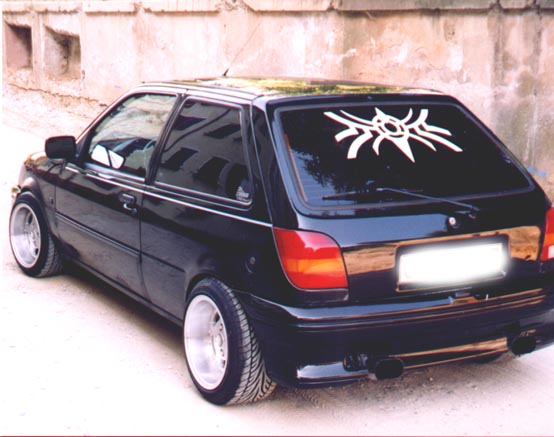

  1. hier mein auto früher mit den felgen und org. radläufen

    Hier 'mal ein Vergleich zwischen originalen XR2i-13-Zöllern und 15 -Zöllern:
    @kuschelkeks: Damals hat mir Deiner besser gefallen als heute ;-)
  3. hmmm meinste war dezenter wie und man sieht das ich einer von euch war ;-)
    de ma im ernst jeder sollte wissen was er macht und geschmack ist verschieden

    ja also mir gefällt beides=)
    die 14" haste nix gezoogen und hast so die eintragung bekommen?!?!?!
    muss ich eigentlich ein lenkwegbegrenzer einbauen ja oda?
    also ich tendiere eher zu den 15 zoll aba die 14 sind echt bombe wie die da so stehen^^
    ich kann echt jeden tipp gebrauchen wenns um das thema geht also hoffe ich nerv euch net zu viel^^
    kann ich also die 14" so drauf machen ohne ziehn, aba die schauen doch dann viel zu sehr raus oda net?=)
    und mit den 15ern hätt eich halt net so viel mit bördeln zu tun stimmts?=P
  7. bördeln muß man in jedem fall aber wegen der kleinen et an der va schleift nix und man braucht keine lenkeinschlagsbegrenzer!!!
    und lauffläche war abgedeckt und des war ausreichend

    Also ich musste weder bördeln noch LEBs verbauen.
    Aber das hängt eben in erster Linie von der Einpreßtiefe der Felgen ab.
    Je geringer die ET desto weiter kommen die Räder nach außen und desto mehr musst Du an der Karosse machen. 7 Zoll Breite mit ET ~ 35 sollte eigentlich ohne Blecharbeiten passen; entscheidend ist aber letztendlich, was im Felgengutachten an Auflagen steht.

    hi ich hab die keskin jubile realchrom 15" 7 und ET35 und bereifung 205/45. haben darunter gepasst ohne etwas zu verändern, obwohl ich den wagen um 35mm tiefer hab.
    gruss pascal
