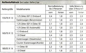

    Die Felge stimmt,aber fährt der nicht ab Werk eigentlich nicht einen 155er.
  3. h-r-o
    h-r-o Gast
    Hallo,
    ja fährt er, aber laut Handbuch auch mit den 165/70 R13, siehe Bild.

  4. Xaero
    Xaero Forums Inventar
    3. Dezember 2005
    3.722
    Die 165er würden dann warscheinlich im alten Schein als zweite größe stehen. Ist aber auf jeden Fall ne Standartgröße für den Fiesta.

  7. h-r-o
    h-r-o Gast
    So die Felgen/Reifen habe ich nun. Gleich denn mal beim TÜV angefragt wegen Eintragung. Der hat im PC die ABE meines Ford geprüft und es kam wie es kommen musste, in der ABE sind nur die 155-er drin. Also mal bei Ford angefragt da es so ja nicht sein kann, denn in der Bedienungsanleitung sind die 165-er ja von Anfang an auch aufgeführt. Dort auch einen kompetenten Mitarbeiter erwischt, der sich darum kümmerte und so habe ich nun die "Übereinstimmungsbescheinigung zur Vorlage bei der Straßenverkehrsbehörde zur Änderung der Fz-Papiere", die mir die TÜV Abnahme erspart. Das nenn ich Service.
