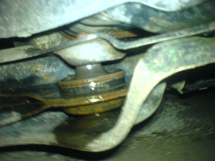

    Für meine (bald führerscheinbesitzende) Tochter habe ich günstig einen Fiesta 1.1 GFJ, Bj. 94 ohne TÜV und mit noch erträglichem Rost bekommen. Nach der Reparatur der gröbsten Sachen bin ich zum TÜV gefahren. AU hat er bekommen, HU nicht.
    Der TÜV-Prüfer fand tausend Kleinigkeiten und einen defekten Querlenkergummi vorne links, worüber ich sehr erstaunt war, sind doch vor gut einem Jahr vorne beide Querlenker erneuert worden (und damit, so meine ich) doch auch die in den Querlenkern befindlichen Gummis (siehe Bild des angebl. defekten Teils). Nun meine Frage: Weiß jemand, ob's die Gummis einzeln als Ersatzteil gibt? Hat die schonmal jemand ausgetauscht und wenn ja wie? Woran erkenne ich, daß der Gummi hinüber ist?

    Büchsen sind ne schwachstelle bei dem Auto.
    Ja die Büchsen gibbet einzeln, kosten um die 5 € Stück wenn überhaupt. Ausbauen is ohne Hydropresse etwas fummelig weil die eingepresst sind.
    Hinüber sind die Büchsen wenn sich das Gummi vom Metall löst, die rissig sind etc. Merkt man aber beim Fahren auch. Lenkung wird schwammiger und das Lenkrad bleibt bei geradeausfahrt leicht versetz stehen.

    Die Querlenkergummi's sind ein ständiges Ärgernis - über die ganze Baureihe und alle Modelle, verschärft nur noch durch Tieferlegung und engagierte Fahrweise... Vielfach werden aus Kostengründen Querlenker/Buchsen verbaut - die sind zwar günstiger, aber nicht unbedingt haltbarer als Originalteile. Buchsen gibt es im Zubehör ab etwa 7 Euro. Der Aufwand die Dinger umzupressen rechtfertigt nicht unbedingt den Preis, komplette Querlenker kosten ab 35 Euro - der Satz! Langfristige Lösungen bieten PU-Buchsen, die aber erheblich teurer sind.
