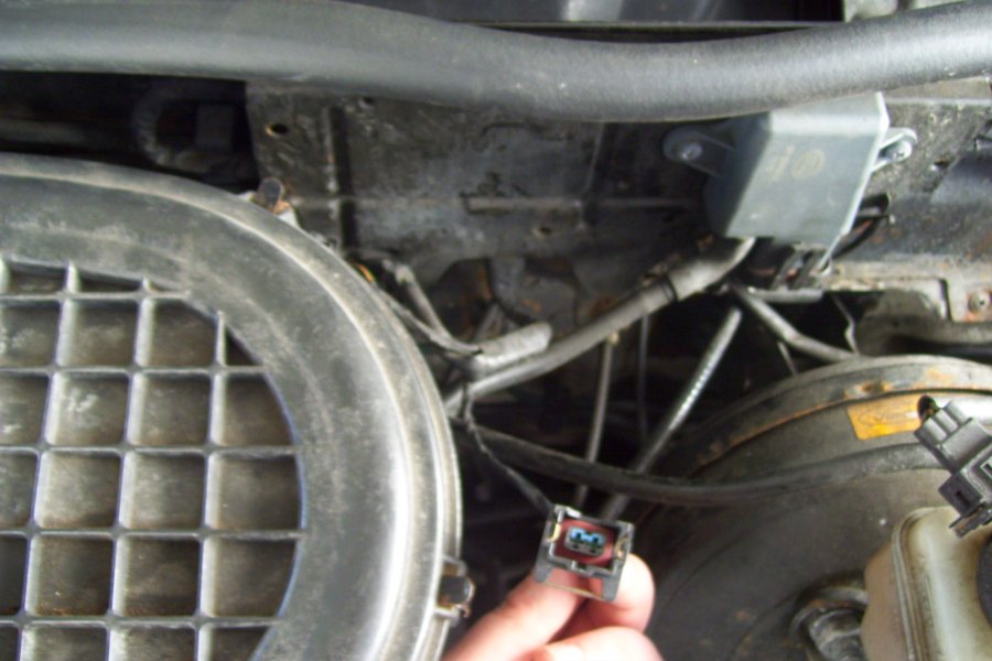

Hallo an alle Fiesta Fans! Fahre einen Fiesta GFJ Baujahr:1994 1,3L und habe im Motorraum ein Kabel entdeckt wo ich nicht weiß wo es hin soll. Könnt Ihr mir sagen wovon das ist oder ist es einfach nur übrig? BILD folgt. mfg
Püh, so sieht jeder 2. Stecker bei Ford aus. Sach mal die beiden Leitungsfarben, dann kann man hier mal nachschauen: http://hailer.bplaced.net/docs/f89_p_gesamt.pdf
Hallo, ein Kabel ist SCHWARZ und das andere ist zweifarbig BRAUN und GELB. Ich habe überall geschaut doch nirgenswo fehlt ein Stecker. oder ist der einfach übrig.
ich denke mal das dein 1,3 liter kein ILS hat und somit wäre der stecker übrig, weil dieser fürs luftsteuerungsventil ist .
Habe nochmal geschaut und es gibt wirklich kein passendes Gegenstück. Hat einer von euch auch das Kabel übrig?????????? Vielen Dank Jungs!
der kabelstrang wurde auch beim 1,1i verbaut und den gabs nie mit ILS deshalb ist der stecker einfach zu viel . und so mancher andere stecker im fofi auch.
