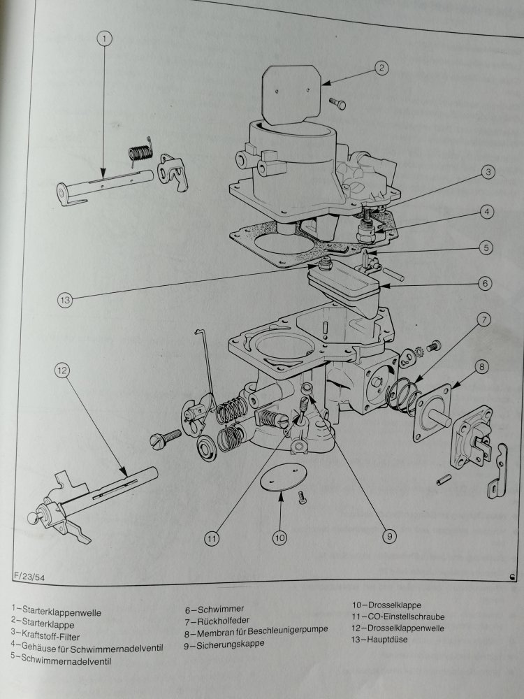

    Mal kurz noch eine Frage zur Co-Schraube (11).
    Reindrehen fetter, rausdrehen magerer, oder?
  6. FBD II
    17. Juni 2007
    3.165
    55
    36211 Alheim
    Mitgliederkarte:
    Genau umgedreht.
  7. TS
    urbifuma
