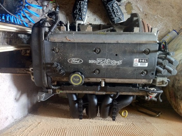

    Hab ein kleineres problem und zwar habe ich von nem kollegen einen Zetec-S 1,6l 16v Motor bekommen aus einem Fiesta MK4.
    Er meinte das es ein 90PS Motor sei aber nach längeren recherchieren habe ich lediglich einen Zetec-S gefunden der mit 102PS verbaut wurde.

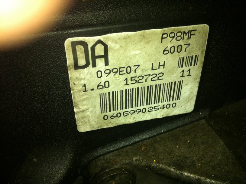

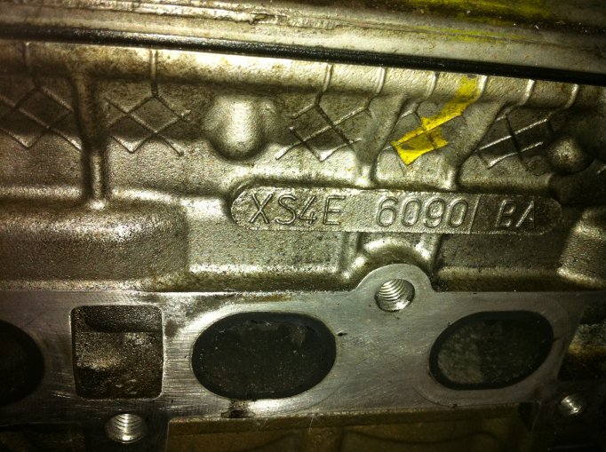

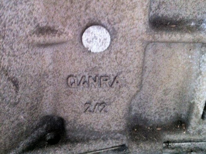

    Ich habe mal ein paar Bilder gemacht wo unter anderem Kennungen des Blocks und des Zylinderkopfs zu lesen sind. Gegooglet habe ich auch schon wie ein irrer aber naja, gefunden hab ich nichts >.<

    Dürfte der 1.6 i 16V Zetec-SE (103 PS) aus einem Ford Fiesta Sport (MK5) sein.

    Den Motor gabs im Fiesta, im Puma, im Focus, im Mondeo und im Fusion. Muß nicht zwangsläufig der Motor aus dem Sport sein, ist aber wohl der gleiche. MKB habe ich nicht zur Hand.

    Wieso hab ich im Sport nicht diese schwarze Plastikabdeckung übern Ventildeckel? Sowas hätt ich gerne :D
