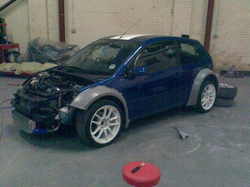

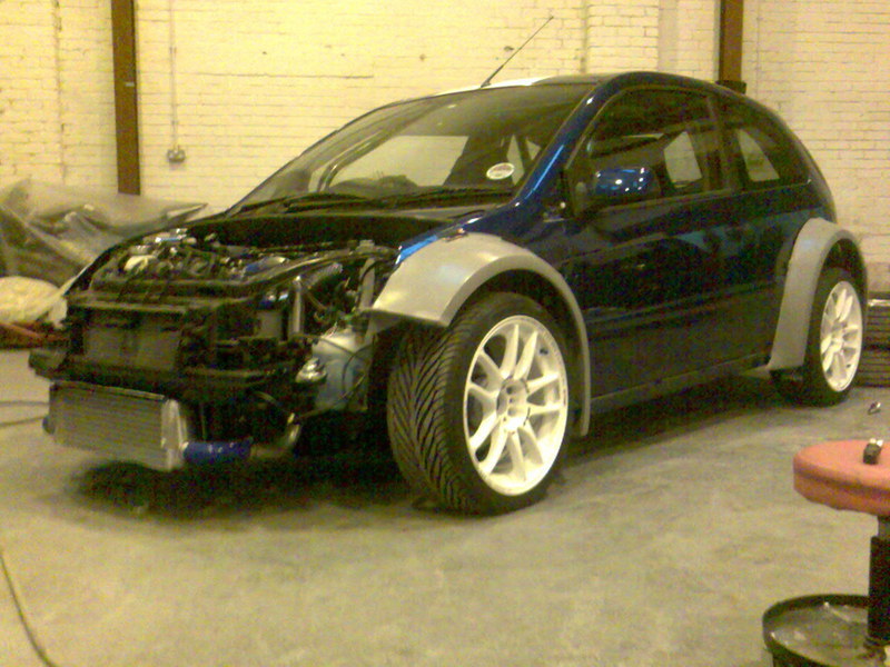

    Auch die NSW Umrandung sollte eigentlich in Farbe sein hat aber der Lackierer übersehen.
    Naja was solls
    Vorne geht noch 5-10mm mehr aus aber das kommt irgendwann demnächst mal rein!
    Hinten gehören auch noch die 10mm mehr rein von Pumaspeed aber das ging sich alles vor der Messe nicht mehr aus!
    aber anders wären die 8,5 x 19" nicht drunter gegangen! :D
    Kompletter Kit wird erst ab 10 vorbestellungen in Produktion gehen da es sich vorher nicht auszahlt von den kosten her und TÜV doch recht teuer ist!
    Kit besteht dan aus:
    Front-Stange
    Heck-Stange
    Schweller
    Kotflügel Vorne
    Seitenwände Hinten
    Spoilerschwert ist extra
    Preis 1440 Inkl Mwst und TÜV

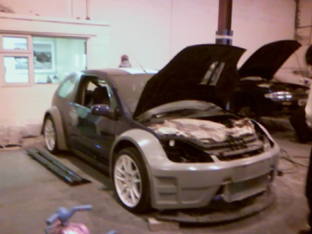

    so wie es aussieht muß ich die Kotflügel vorne nochmal neu bauen!
    gestern hat ein LKW die front etwas zerstört!
    der Fiesta war Ihm zu klein und zu schmal beim ausparken!

    und siehst du das problem mit dem abstand zwischen den reifen!
    das ist der super 1600 KIT!
