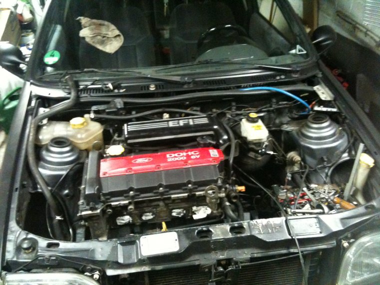

    Hallo!
    das geht an diejenigen die schonmal so einen umbau gemacht haben, selber einen fahren oder einfach ahnung haben! :B
    Basis für den umbau ist der XR2i 8V von meinem bruder! Was man für Brüder nicht alles tut! :gruebel:
    Stecke im mom in so einem umbau! Motor ist schon drin. :peace:
    Nun hab ich die frage, mit welchem halter man die lima befestigt. Der orginalhalter vom RS2k passt nicht (die lima steht zuweit nach vorne!) und der ohalter vom Fiesta cvh auch nit (lochstich)...

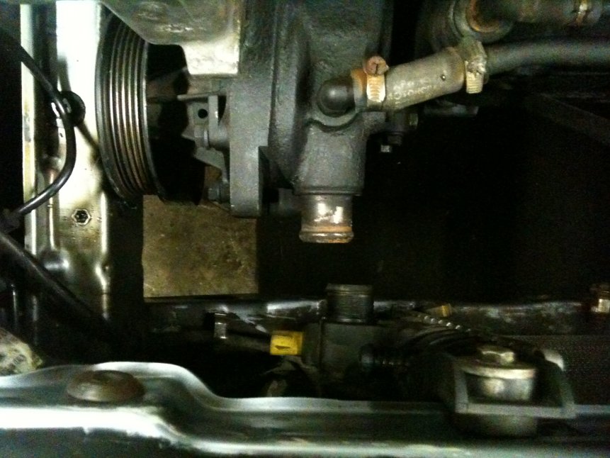

    und wie kann ich am besten ne verbindung vom Kühler zur Pumpe hin bekommen! die anschlüsse haben nen abstand von 5 cm un einen höhenunterschied von ca 7-10cm, aber für nen direkten schlauch is das wat eng...
    wer kann mir da ein paar tips geben.:hand:
    alles andere hab ich soweit in meinem köpfchen schon durchgesponnen :licht:

    das problem mit kühler und wasserpumpe hab ich gelöst!

    Okay wie haste des jetzt genau gemacht mit dem Kühler rein interessenhalber? hab bei meinem den Kühler nach oben gezogen und selber neue Halter gebaut ,aber da der Kühler jetzt etwas scheiße hängt such ich auch noch ne bessere Lösung. Irgendjemand sagte mal was von nem Astra Kühlerschlauch genannt Schweineohr hab dazu leider noch nix passendes gefunden :(

    Hm, ich meine wegen dem Schlauch haben die meisten ne Art Schnecke aus 2 Bögen gebaut.

    genau
    der Astra F GSI hatte einen kleinen Kühlerschlauch der wie eine schnecke gedreht ar um ebenfalls einen solchen Höhenunterschied zu überbrücken.. (hatte ich sogar in meinem Astra F 1.6 8v damals.. der GSI aber hat den auch..

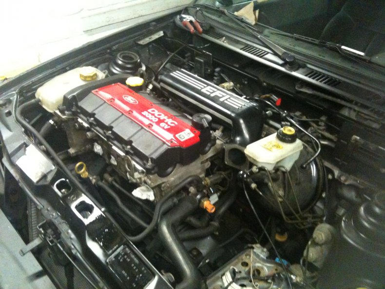

    Der ausgleichsbehälter vom fiesta ist heut auch rausgeflogen und hab einen vom 4er Escort eingebaut! muste dafür nur nen halter bauen!
    @maica: Ich hab den kühler unten aus der führun rausgenommen , dahinter gesetzt und oben wieder an die orginalen haltepuke angeschraubt. und dann dieses schweinekringel dazwischen. ein kumpel hatte noch so einen schlauch, weil er sein 4er essi cab auf rs2000 umgebaut hat und genau vor dem gleichen problem stand!

    den ausgleichbehälter hätteste auch hinten lassen koennen und den dünnen langen wasserschlauch der jetzt über den krümmer geht inten rum legen koennen.. so hba ich das damals gemacht..

    Denke nicht, bei mir war zwischen Motor und Dom nicht genug platz den dicken Schlauch da durch zu bekommen. hab dann einfach nen Essi MK5 behälter genommen :p

    Jetzt alle raten wie es mit der Drosselklappe und dem BKV hinhaut ohne hässlichen Pfusch :D
    Und ich rate dazu den Motor mit Distanzstücken tiefer zu legen, sonst schubbert der Block links an der Haube, und da rausflexen sieht scheisse aus.

    SEHR SCHÖN GEMACHT! gefällt mir sehr gut!^^:sabber:
    Ich hab den motor und getriebe 1cm tiefer gelegt und auch testweise die haube schon drauf gehabt! passt alles wunderbar. Am BKV hab ich auch genug platz. Getriebe Liegt auf Vibra Tech :perfect: Die ansaugbrücke sollte unter last nich an den BKV kommen...
