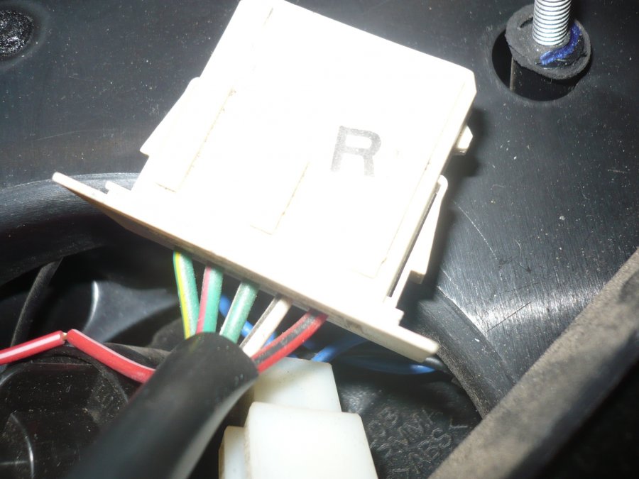

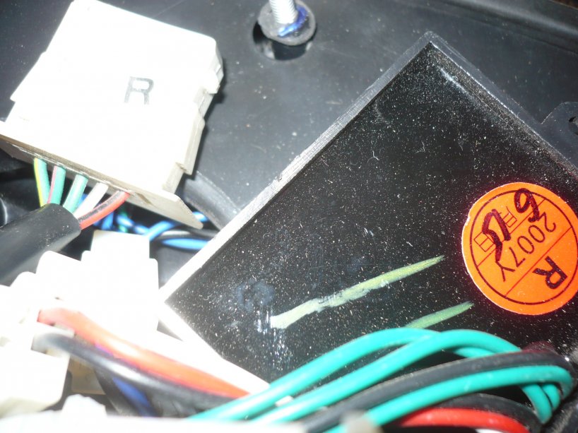

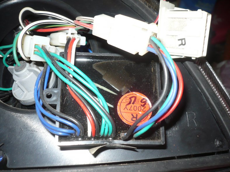

    Neu oder gebraucht erworben ???:kratz:wenn gebraucht ,schau mal hinten nach---kann sein ,daß etweder der Stecker oder das Modul vertauscht ist.
    Rechte Leuchte mit Stecker R und Modul R--Linke L...............................................:D
    Rechter Stecker besitzt ein rot-weisses loses Kabel
    Linker ein rot -blaues..............sollte das nicht so sein,überleg doch mal ,warum Deine Lichter anders funktionieren....:gruebel:
    Rechts- und Linksverkehr---dann die Rücklichter von der großen Insel eingeschleppt und keine aus D.....
    Alternativ nur die Stecker wechseln--oder Kabel am Stecker trennen(rot -weiss und mit dem rot-blauen verbinden)und das selbe am anderen Stecker.
    Aber bitte profesionell---keine Listerklemme u.s.w..
    Verlöten und Schrumpfschlauch darüber :perfect:

    Hey danke für die Antwort habe die von links nach rechts geholt und von rechts nach links hat geklappt ... Danke
