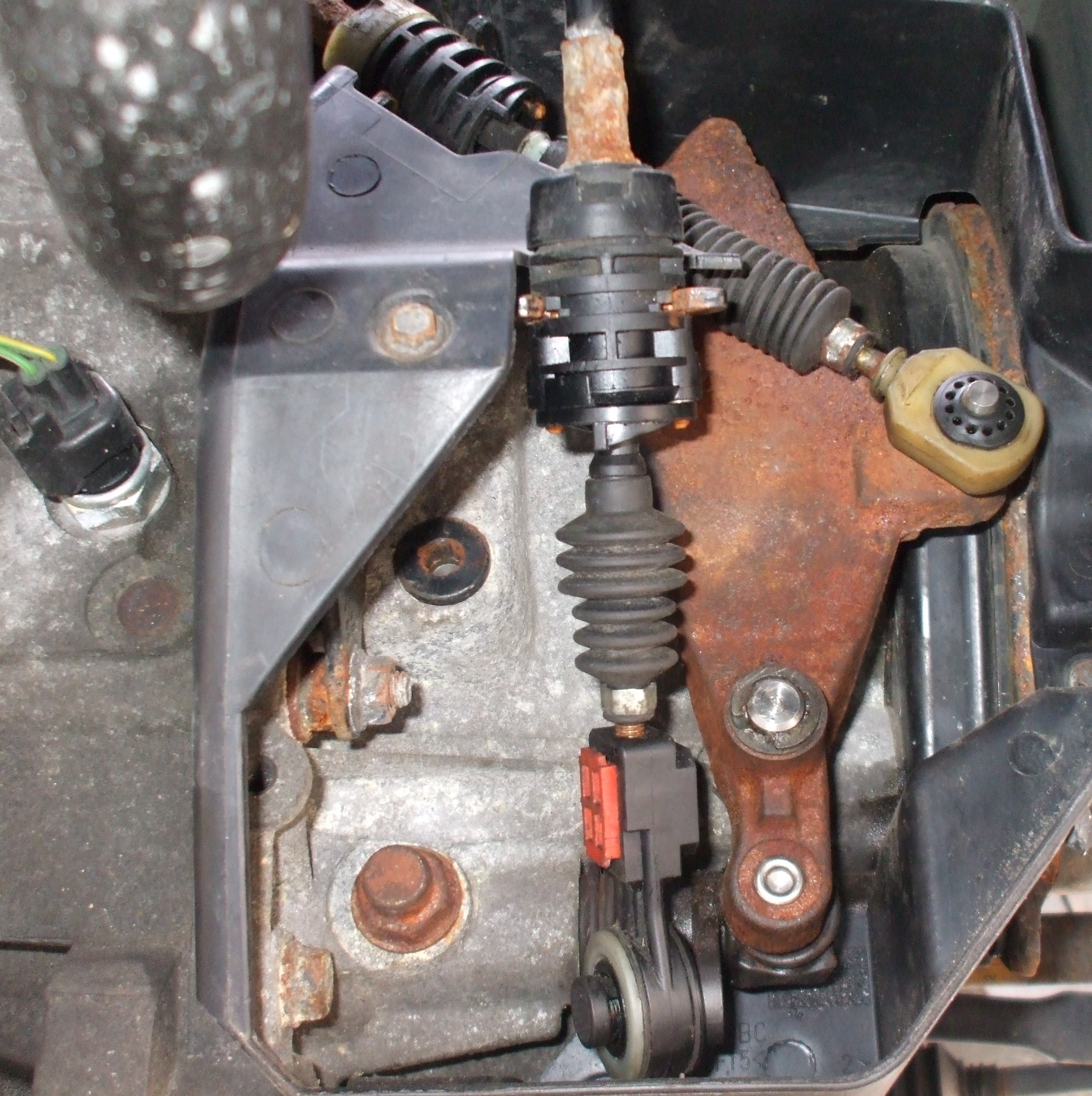

    Hatte ein ähnliches problem mit den gleichen Symptomen schon an verschiedenen MK6´lern.
    Da war jeweils der Umlenkhebel der ins Getriebe reingeht schwergängig, was auch das schalten schwergängig machte! Allerdings trat dieses Phänomen nur nach längerer Fahrt (ca. 25-30 min) auf.
    Und nach kurzer suche konnte ich den Fehlerteufel auch lokalisieren und terminieren.
    Musst mal schaun wo die Schaltzüge (2 Stück) in so ne schwarze kunststoffbox am getriebe verschwinden! Da machst du den Deckel ab und dann siehst du den Umlenkhebel und die zwei aufgeklipsten Schaltzüge die mit einem Kugelkopf befestigt sind. die Schaltseile machst du durch drücken auf den Knopf und einfaches abziehen vom Umlenkhebel ab, nicht die Schaltseile verstellen sonst gehen die Gänge nicht mehr rein! dann den Sicherungsring vom Umlenkhebel lösen. Jetzt musst du den Umlenkhebel herausziehen! Geht natürlich schwer da er ja fest ist! Wenn du ihn dann drausen hast musst du diese Bohrung dann säubern und fetten, am besten mit sehr feinem Schleifpapier etwas ausschleifen. Danach das ganze wieder zusammenbauen und dann sollte das wieder ne zeit lang halten!:perfect:
    Das problem bei der Sache ist nur das dadurch das diese Box nicht dicht ist, über kurz oder lang das ganze wieder verdreckt, der schmierstoff sich verflüchtigt und das Problem wieder von vorne beginnt.
    Das gute jedoch ist, das du dann schon weist woran es liegt und wie man es löst!
