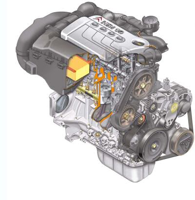

    Hmmm, im Citroen C3 gibt es ja den DV4 Motor in zwei Versionen, einmal die mit dem Fiesta identische Version mit 8V Zylinderkopf und ohne LLK, also ebenfalls mit 68 PS. Und dann noch den HDi 90 mit 16V Zylinderkopf und LLK, technische Daten siehe als .pdf hier. Nur wird ein LLK aus dem C3 kaum in einen FoFi passen, Anbauteile wohl auch nicht da der 16V schon mal einen ganz anderen Zylinderkopf hat.
    1.4 HDi 16V.
    Aber was einen LLK anbelangt... der Fiesta 1.6 TDCi müsste doch einen haben? Ist nur die Frage ob man den unter vertretbarem Aufwand einbauen kann und ob der dann viel bringt. Kenne mich damit zu wenig aus.
