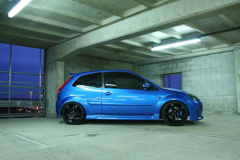

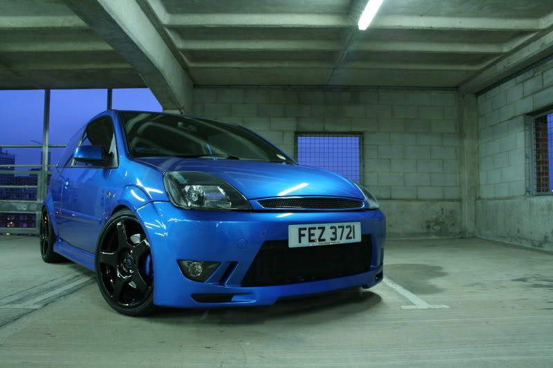

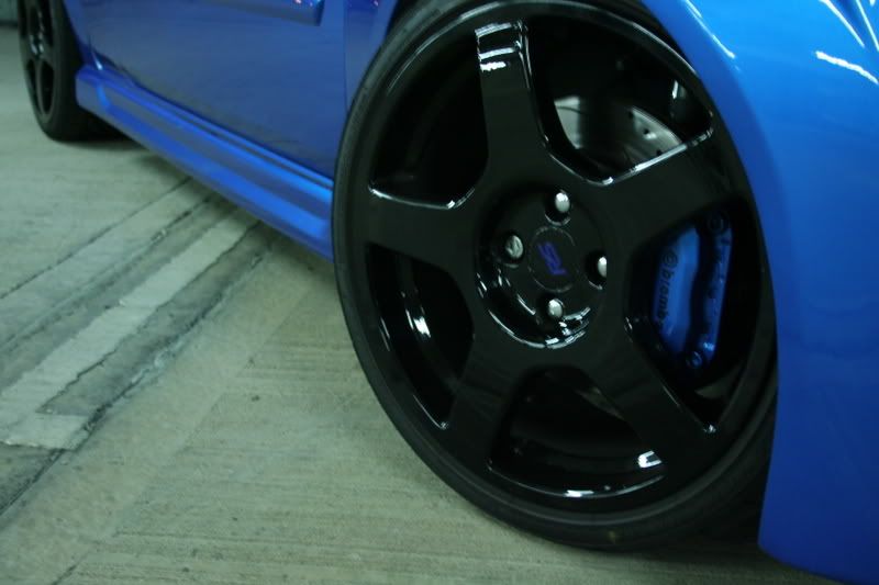

    Also er hier hats hinbekommen:

    Ist ja auch ein Engländer!!

    Ja klar, abgesehen davon dass er nichts eintragen muss, die Felgen sind drauf ohne größeren Schaden anzurichten! Nur hab ich noch nicht das Maß seiner Pneus rausgefunden. Ich denke es sind 215/30/18. SIcher bin ich mir aber nicht.
