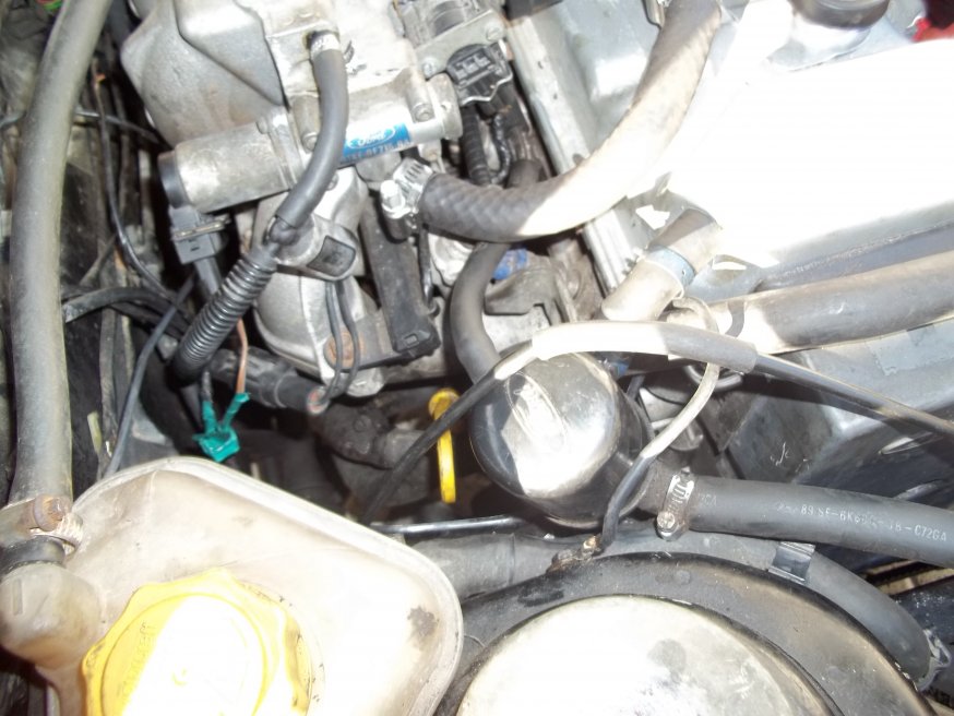

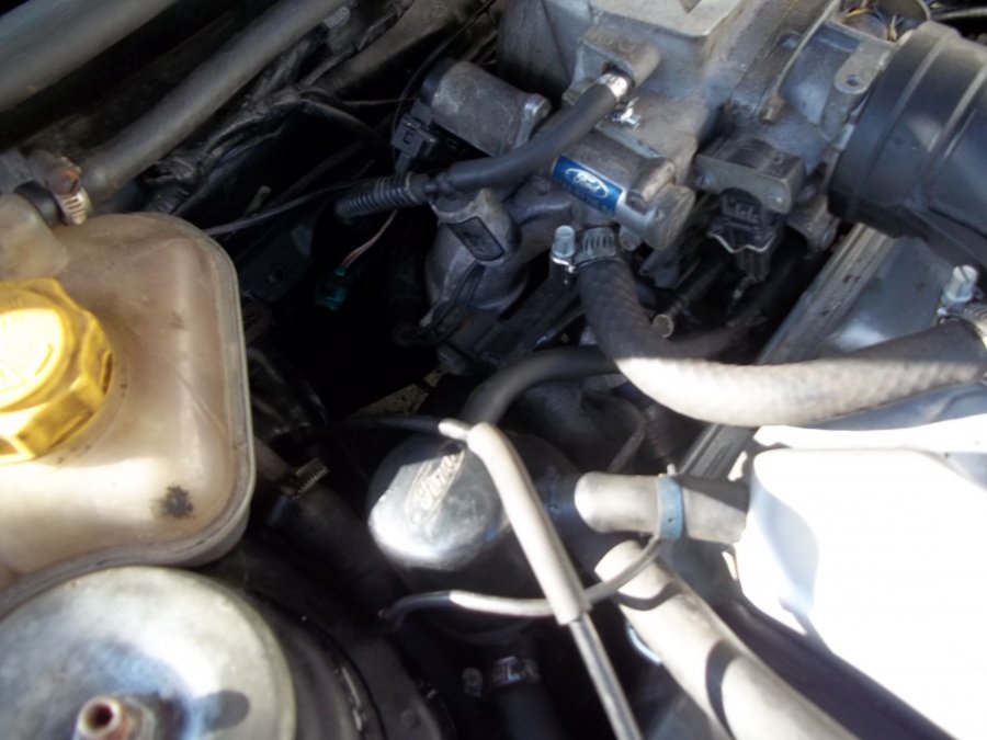

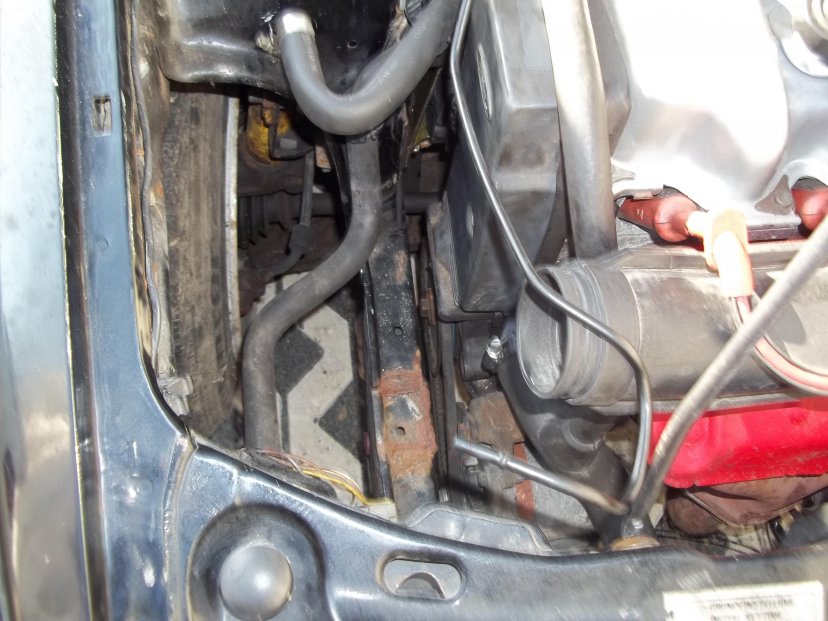

    So habe ich es jetzt mal angeschlossen.
    Wie es vorher war werß ich nicht.
    Der Motorraum war schon Teilweiße auseinander gebaut.
    Auf dem 3 Bild ist noch so ne dünne Plastikleitung übrig wo kommt die dran?
    Original Luftfilter habe ich noch keinen.

    Der kleine schlauch könnte an den aktivkohlekasten gehen(unterm rechten scheinwerfer)
    weiß es aber nich genau da ich von den motoren keine ahnung habe.aber der schlauch müsste ja in jedem sein wenn es der ist den ich denke

    ja sollte die leitung für den aktivkohle behälter sein .
    und der eine schlauch von der kurbelgehäseentlüftung geht in den luftfilterkasten

    also der akt.kohle filter ist nen schwarzer kasten unter deinem scheinwerfer re(beifahrerseite)
    da gehen glaub 2 leitungen dran.ist am längsrahmen befestigt
