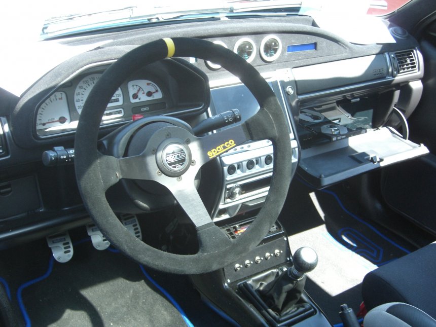

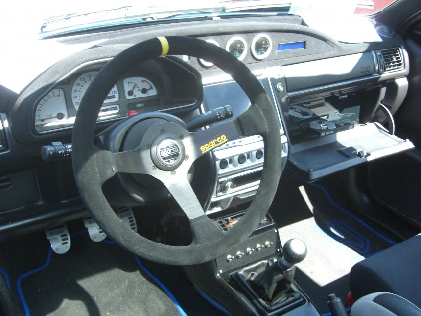

    In der Schweiz ist ein austragen der Airbags möglich. (Wenigstens im Kanton Bern)
    Der Airbag muss fachmännisch auser Betrieb genommen werden und auf folgender Bestätigung von Halter und Fachkraft Unterzeichnet werden.
    Wen dies ordentlich gemacht wurde und der Hersteller sowie Lenkradtyp vorliegen und der mittlere Durchmesser 28cm nicht unterschreitet, ist der Eintrag ok!
    (natürlich gegen entsprechende Gebühren)
    Den Anhang 19193 betrachten Den Anhang 19194 betrachten
    Was die Prüfer oft nicht wissen...

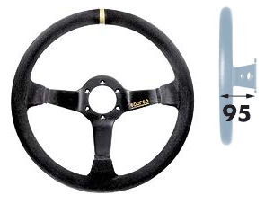

    Die schüsselung (Lenkradtiefe) dürfte nicht zu hoch sein und Fahrzeugspezifisch die Betätigung von Blinker, Scheinwerfer, Horn, Waschanlage etc. nicht einschränken.
    Bei einer Schüsselung von 95mm auf dem Bild muss selbst ich die Finger ganz schön lang machen damits reicht! ;-)
    Dafür geniesse ich die Beinfreiheit ohne gestreckte Arme, da die Sparcolaufschiene entsprechend montiert ist.

    Die Demontage meines Airbags erfolgte nach ausführlicher Sicherheitsberatung mit einem Crashexperten von DTC im Zusammenhang mit Austragung der serienmässigen Sicherheitsgurten und Eintragung der Sparcogurten, Sitzen und Lenkrad sowie Stossstange. Der Beifahrerairbag ist in meinem Fall trotzdem weiterhin aktiv.
