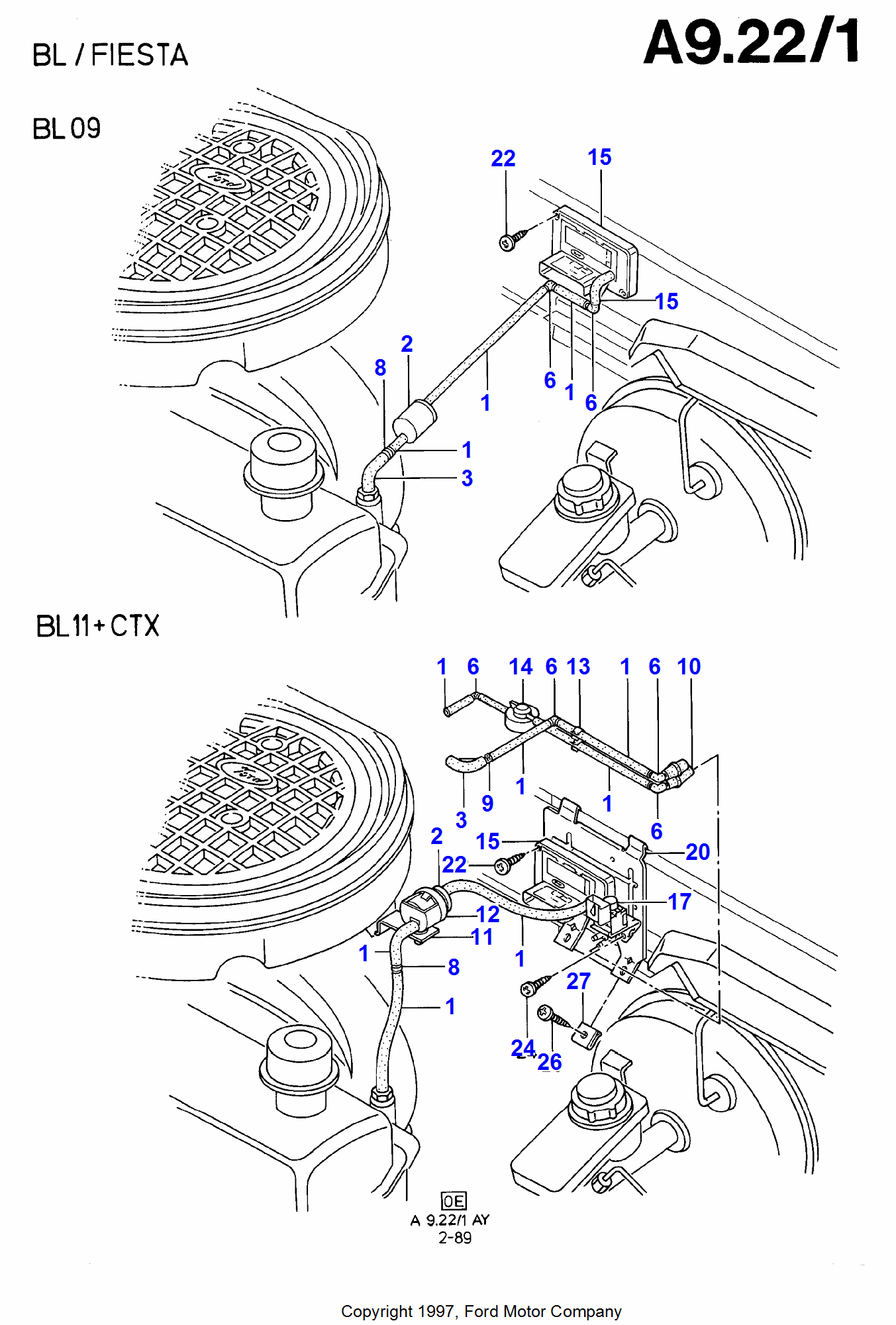

    Hallo,
    ist bei den Filtern in den Unterdruckschläuchen eigentlich eine Einbaurichtung zu berücksichtigen?
    Sagt der helle Plastiking (2. Teil des Fitlers) etwas über die Einbaurichtung aus?
    Bei meinem 1.1er (50PS) ist mir aufgefallen, dass der Filter bei meinem Reservemotor genau verkehrt eingebaut ist.
    Vielen lieben Dank.

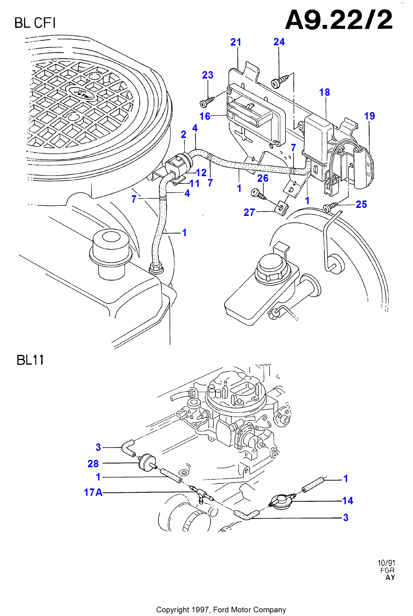

    Ah, die korrekte Bezeichung dafür ist "Kraftstoffsperre - Vakuumleitung". ;-)
    Aber anscheinend gibt es eine Variante, bei der der Ein- und Ausgang auf derselben Höhe ist und eine andere Variante, wo der Ein- und Ausgang höhenversetzt ist. Einbaurichtung gibt es anscheinend nicht.
