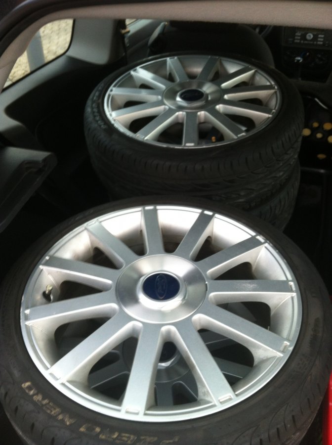

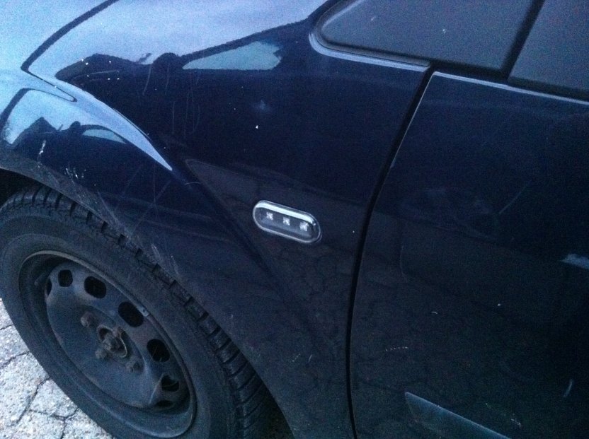

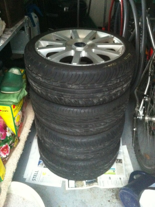

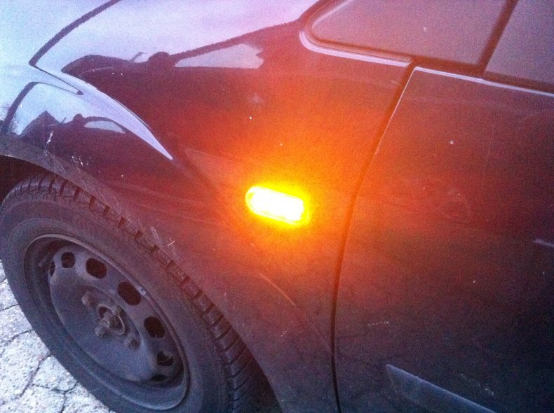

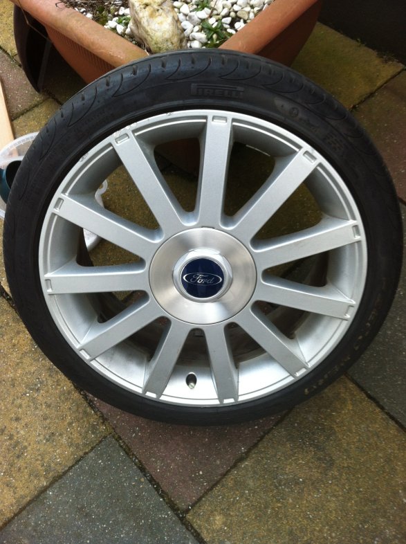

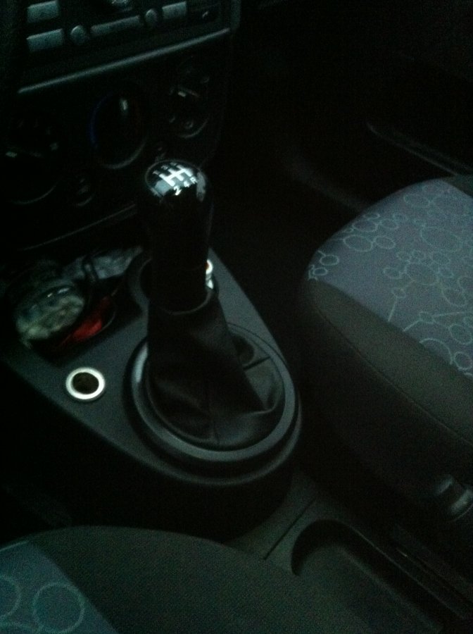

    Soooooo Leute jetzt erstmal wieder ein großes Update, nachdem die letzten Woche leider kaum Veränderungen mit sich gebracht hatten. In der kommenden Zeit wird der kleine noch einiges an neuen Sachen sehen ;)
    Zunächst habe ich es endlich geschafft, die Felgen zu besorgen! Leider bin ich auf dem Weg zur Übergabe geblitzt worden -.- Werden wohl ca 100 Euronen an den Vaterstaat gehen.... Egal das war´s mir wert :p
    Dazu wurden die neuen LED Blinker, der Heckwischer und der Lederschaltsack eingebaut. Außerdem hat der Kleine auch einen Service bitter nötig und da ich über die nötigen Kenntnisse verfüge und einen KFZler kenne wird das dieses Wochenende wohl über die Bühne gehen!
    Hier also mal ein paar Bilder zu den vollbrachten und kommenden Veränderungen:

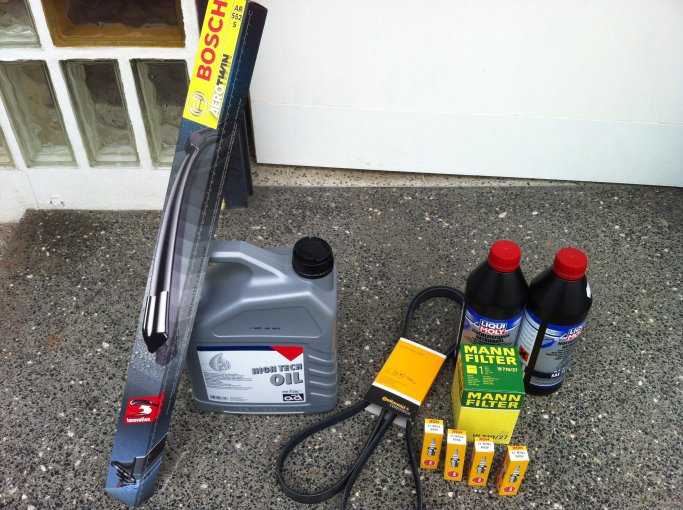

    Und hier die Teile die für den Service geshoppt wurden :D
    Foto vom Heckwischer fehlt kann ich aber nochmal nachreichen ;)

    Der keilriem muss doch bei dir garnicht gewechselt werden. Oder schon verschlissen? Der muss frühstens 2016 gewechselt werden. Selbst nicht mal dann , erst wenn er wirklich verschlissen ist oder Geräusche macht. Der keilriemen sieht so lang aus hast mit klima ? Bzw welcher ist das.
    Hättest mal lieber dir original ford kerzen fur 12euro fur 4 inkl versand holen sollen. Manchmal muckt der fiesta bei fremdkerzen.
    Original olfilter kostet da auch nur 8euro :D
    Welches motorol ist das ? Hoffe gönnst ihn ein gutes. Am besten ein a3 Öl mit mb 22.9 freigabe...
    Der 1.3 hat ja noch n gaszug. Wahrscheinlich macht das probleme . Bzw beim umbau was defekt gemacht.
    Das getriebeol wechseln ist bei diesem modell eig nicht vorgesehen von daher drück ich dir die daumdn das die schrauben alle wieder dicht werden.
