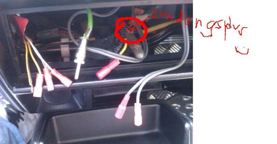

    Ich wollte mein Radio einbauen, da von ISO-Stecker keine Spur, was machen? (2 Adapter stecker auf ISO hab ich mir schon zugelegt doch was ist was??)

    zu 2. Iso Stecker besorgen und dran basten mit Lötverbinder oder Löten. Die Orginal Stecker wurden bei dir schon abgeschnitten. Ansonsten hätte es dafür Adapter geben.

    wie erkenn ich denn was strom masse etc ist?

    Nen Dicken gelben müsstest du für Zündungsplus haben, nen dünnen roten für dauerplus und nen dicken braunen für masse. die andern beiden sind so weit ich weiß unwichtig.

    hmm... also ich hab echt nur die, die auf dem bild zu sehen sind...

    Auf dem bild müsste der mit dem Schwarzen kondom der kleine rote für dauerplus sein, ansonsten miss doch einfach einmal durch

    so radio läuft, doch nur wenn die zündung an ist, und immer wenn ich die zündung wieder ausmache geht das radio aus und alle einstellungen sind weg.... was kann ich machen??
    dauerplus? woher? zigarettenanzünder ist keiner da ^^
  8. RaPhI
    RaPhI Forums Stammgast
    1. August 2004
    954
    Am selben Kabelstrang, an dem du auch schon Zündungsplus und Masse her hast, MUSS auch n Dauerplus rumfahren. Musst ma durchmessen.

    Zum Radio - Die normale Einstellung bzw. Einbauweisung beim Fiesta ist den geschalteten Kabelstrang (über Zündung) zu benutzen. Dabei geht natürlich auf Zünschlüsselstellung 0 das Radio grundsätzlich aus.
    Kannst das Radio, aber wie die vorschreiben schon meinten, auf Dauerplus legen. Wenn du den Stromkabelstrang weiter richtung Sicherungskasten verfolgst, solltest du relativ früh eine längliche Steckverbindung finden. Dort liegt Dauerplus für das Radio schon an. Man braucht nur die Pinbelegung zu ändern.
    Aber richtig durchmessen und ich würde den Dauerplusstrang vor dem Radio lieber nochmals mit einer Feinsicherung (Typ 5x30mm flink Ampere etwas niedriger als das Radio maximal zieht) absichern. Sicher ist sicher.
    Mach morgen mal ein Foto von dem beschriebenen Stecker.

    Dann nimm mal das gelbe Kabel...

    also das gelbe musste ich eh dran machen an den iso stecker damit das radio überhaupt angeht ?!
    naja frei sind noch dünnes braun/geld , dünnes grau/gelb und ein dünnes braunes
    hab grau/gelbe an das dünne rote dran gehalten dann ging das licht vom dem heizungsding an (das blau-rote plastik)
    beim braun gelben passierte nix und das braune ist auch masse denk ich mal...

    Das rote dünne und das gelbe dicke vertauschen wär jetzt noch so mein letzter Tipp.

    Ja wenn jetzt schon drei Kabel zur Stromversorgung am Radio hast, is die Sache klar: Rot und Gelb tauschen wie schon erwähnt wurde.
