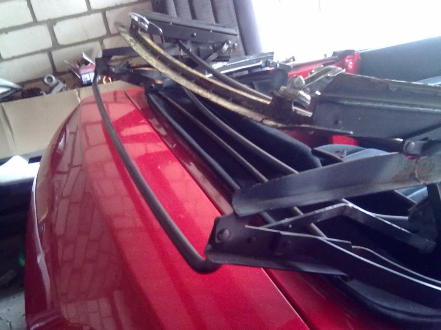

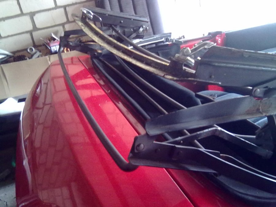

    Update:
    Bremssattel wurde besorgt :)
    Desweitern habe ich heute das Dach demontiert:
    Die Aussenhülle:
    Die Dämmung:
    Ein Roadster, den ich NICHT bauen werde..(ich will ihn resautrieren und nicht tunen)...wäre ohne Probleme gebaut:
    Das Gestell:
    Jetzt wo das Gestell komplett zu sehen ist, kann man sehr gut nachschauen, warum das Verdeck, im zusammen geklappten Zustand so hoch steht:
    (Die hinterste Strebe liegt auf)
    Dachdem ich dieses herausgefunden hatte, habe ich das Verdeck etwas besser eingestellt.....
    Nach der Einstellung ging es ca. 2 cm weiter runter und lag dann auf den ecken von der Rückbank auf.....deswegen habe ich mal die Rückbank ausgebaut :)
    und siehe da :B
    (Es lässt sich extrem viel Höhe einsparen )
    VORHER:
    NACHHER:
    (der einzigste Nachteil, ist, das sich beim offenen Verdeck die Heckklappe nicht mehr öffnen lässt, weil das Verdeck nun tiefer steht)
    Zuletzt von einem Moderator bearbeitet: 26. Juni 2012

    Was passiert eigentlich wenn du das letzte vordere Stück ,was jetzt als letztes oben auf liegt , nach vorne klappst ?
    Oder klappt dann noch mehr mit ?
  13. TS
    Taffi
    Taffi Gast
    Dann würde das ganze Dach hochkommen...
    (Habe mit der Aktion aber jetzt alleine schon mind. 10cm eingespart :) und da meine Sattlerei momentan zuviel Arbeit hat, wird mein Dach frühestens in 1 Monat fertig sein.....bis dahin werde ich bestimmt noch ein paar cm von der Höhe einsparen können.............Bin selber gespannt wie flach ich das Dach im eingeklappten Zustand noch bekomme )

    Könnte man denn den vorderen Mechanismus irgendwie stilllegen damit du das Stück nach vorne klappen kannst ohne das der Rest sich mit bewegt ?
  16. TS
    Taffi
    Taffi Gast
    Jo, das währe bestimmt möglich...aber was hast du genau vor???

    OK, das geht leider nicht :( Wenn ich das obere Stück nach vorne klappen würde, würde es über Rückbank stehen und somit wäre die Rückbank dann nichtmehr zu gebrauchen...
    Trotzdem Besten Dank für die Idee
