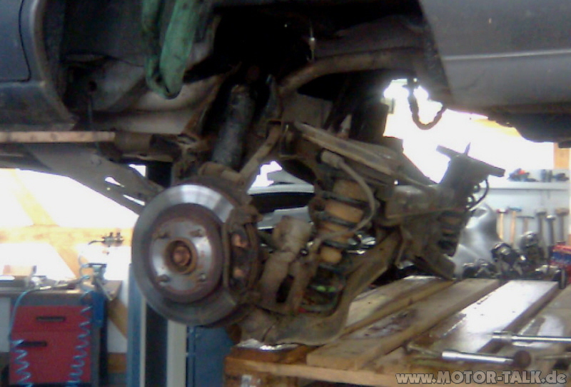

    Hi,
    go..le bilder hilft gut weiter:peace:
    Hinterachse-mondeo Tunier(Kombi) mk1/2
    beim kombi sitzen die Federn wie erwähnt, im Achskörper unterhalb der Längsträger, Stoßdämpfer seperat verschraubt
    Längslenker-schwert, Querlenker oben und Querlenker unten mit Federaufnahme.
    Die Querlenker unten sind mittig am Anlenkpunkt verstellbar, mit excenterscheibe+(Schraube/Mutter)
    Hinterachse-mondeo Limo 4/5 tür mk1/2
    von unten
    Diese HA hat jedoch Federbeine(Feder/Dämpfer) die nach oben in den Dom verlaufen, somit also nur 2 untere Querlenker
    fiesta mk3
    Verbundlenkerachse mit Federbeinen
    MFG
