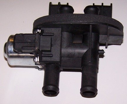

    Hallo, müsste das Heizregelventil sein, 1454023.jpg Finisnummer 1714716, kostet um die 55€ bei Ford. Gruß Thorsten
