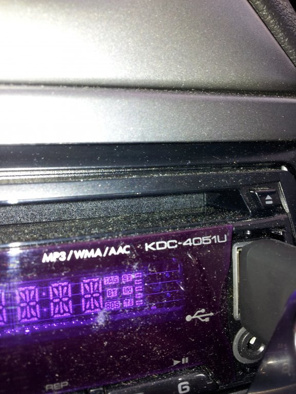

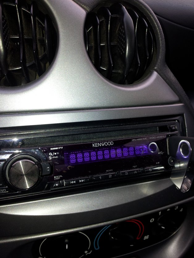

    Ich hab mir vor kurzer Zeit ein KA Mk1 zugelegt wo ein Radio von Kenwood drin eingebaut war.
    Kann ich daran jeden beliebige Bassbox inkl. Verstärker anbauen?
    Und kann ich die Standardboxen dafür verwenden?
    Das ist mein Radio.
    Und könntet ihr mir was preisgünstiges anbieten?
    Ich hoffe ihr könnt mir weiterhelfen :)

    Das Ding hat einen Stereo Cinch-Ausgang, was du daran anschließt, ist ihm egal...
    (ob du den Ausgang evtl. direkt auf Tiefpass für'n Sub stellen kannst, steht im Handbuch, ansonsten haben viele Endstufen auch einen Schalter dafür)
    Klar, wieso auch nicht...
    Anbieten kann ich grade nichts, aber "preisgünstig" ist natürlich auch ein weit dehnbarer Begriff, besonders wenn man eine Vorstellung davon hat, wie es klingen soll.
