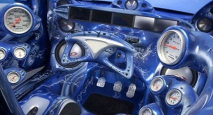

    achso und nicht übertreiben ; )
      Dateigröße:
      25,2 KB
      130
  10. McNugget
    McNugget Forums Elite
    30. Juli 2004
    1.351
    Half Moon Bay, United States
    Hübscher Smart :D

    übelst.. das is schon bald nimma schön Oo
