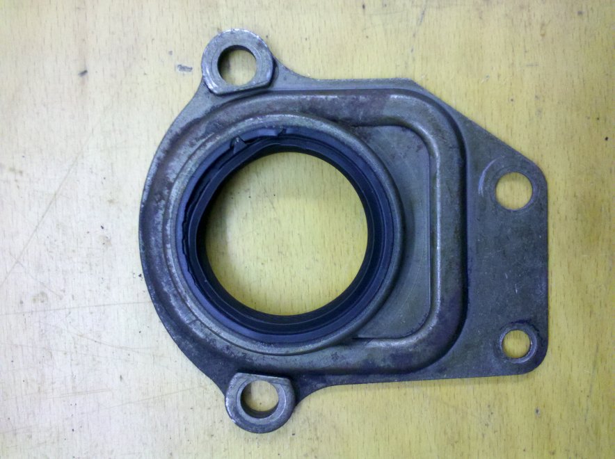

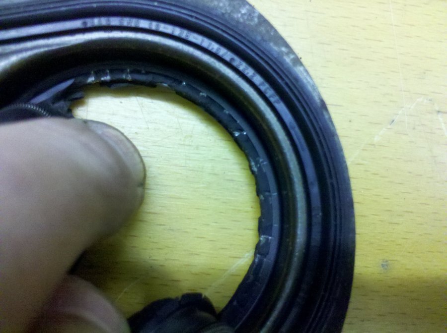

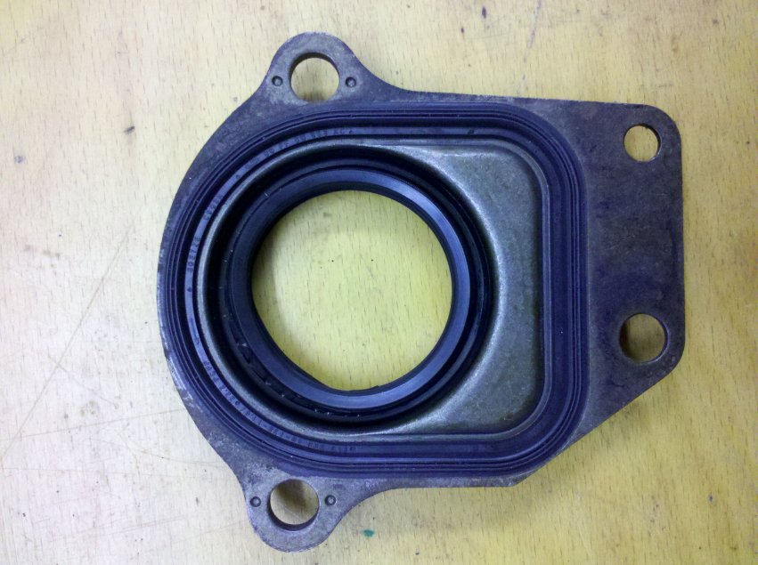

Hi, ich hab mal ne Frage zur Ölpumpe am 1,8er Diesel. Bei mir kommt Öl aus diesem Simmerring an der Ölpumpe. Habe bei Ford angerufen und wollte diesen bestellen, aber es gibt weder den Ring noch den Deckel mit Ring einzeln zu bestellen. Hat einer ne Idee wie ich das ganze dicht bekomme? Gruß oLLi
Ach die haben echt ne Macke. Wollte letztens den SImmering bestellen, sagt der zu mir "hier im Computer nur mit Ölpumpe für xxxxx€". Im Web hab ich den Ring für 3€ dann gekauft.
Wenn Du den Ring außen sauber putzt,solltest Du dann Nummern sehen. Diese aufschreiben und im freien Handel nachfragen. Z.B.: 47 x 30 x 9 = Außendurchmesser / Innendurchmesser / Stärke.
Also, ich hab den Deckel mal gereinigt und versucht den Simmerring ab zu bekommen, dieser ist aber scheinbar festgeklebt. Auf dem Ring selbst war auch keine Größenbezeichnung zu finden, allerdings steht auf der innenseite des Deckels eine Nummer. Soll ich mit dieser Nummer nochmal bei Ford anrufen? Gruß oLLi
Oh da war jemand ein bischen schneller ;-) Gibts dort den Simmerring oder den ganzen Deckel? Gruß oLLi
