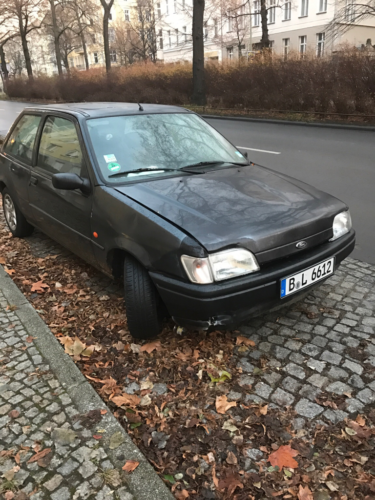

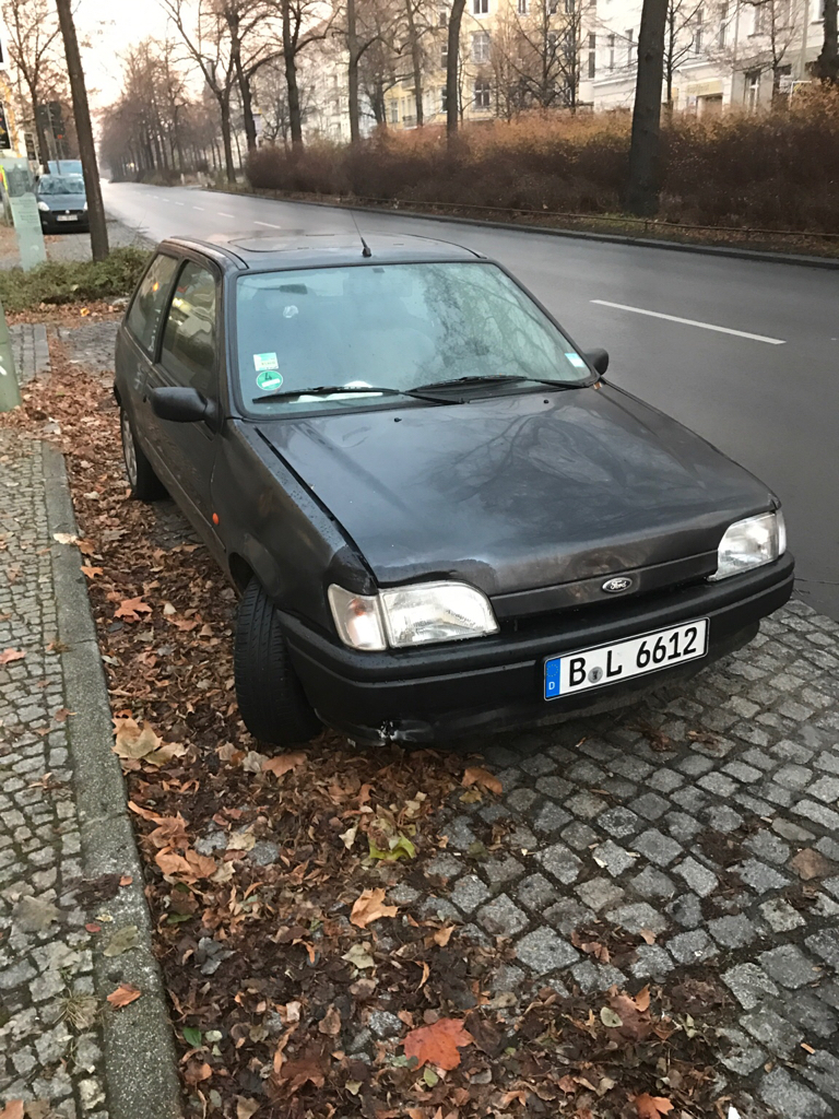

Frontschaden :/ Geht da noch was? Wie am besten richten?

    und wohin leuten die scheinwefer ? bestimmt nicht dahin wo sie sollen !

    der scheinwerfer leuchtet eindeutig nach vorne :D

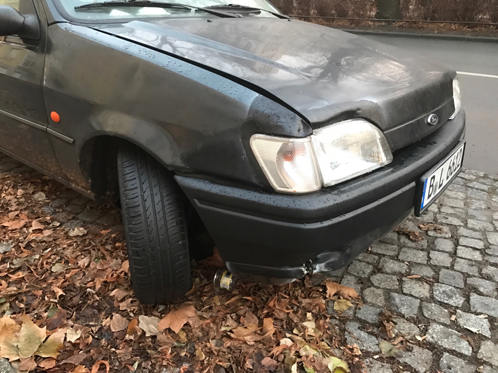

    das ziel ist ehrlich gesagt mit dem auto wieder fahren zu können. der kleine riss im kotti wird noch geschweisst. den rest entscheidet der tüv und fertig.
    hat jemand in berlin zufällig noch eine stoßstange rumliegen?

    Kauf dir ne neue Stosstange und scheiss auf den Riss.

    Für mich strahlt der Scheinwerfer ganz extrem nach rechts in der krummen Front, das sieht man mit dem Auge schon ohne zu messen und mit dieser scharfkantigen Stoßstange sollte man besser nicht der Polizei begegnen, die legen den Hobel sonst still :ja: Stoßstangen sollte es beim Schrotthändler wohl genügend geben

    So, der große Hammer und der kleine Pinsel wurden geschwungen, einmal drüber poliert und nun siehts so aus:
    Damit gehts mal zum ADAC zum Lichttest und dann kommt der mit bissl Glück auch über den Tüv in 4 Monaten. Blankes Blech habe ich mit Brantho Corrux eingepinselt und wo sich zuviel Wasser gesammelt hat habe ich ein Ablaufloch gebohrt.
    Hat inklusive neuer Stoßstange 35 Euro und paar Stunden Arbeit gekostet und hat sich somit mehr als gelohnt wie ich finde!

    Okay sieht schon besser aus, aber der rechte Scheinwerfer strahlt doch nicht nach vorne sondern stark nach rechts

    Wegen den Scheinwerfern, da ist meine Freundin zu ATU gefahren und hat nett gekuckt. Die haben ihr das für umme eingestellt, dafür ist sogar ATU gut.
    Nächste Woche ist Tüv, da bin ich mal gespannt was die sagen. Mal sehen ob das dann alles so passt...

    TADAAAAAAAAAA
    TÜV bestanden!!!
    Prüfer meinte, das Auto ist besser als es aussieht :D
