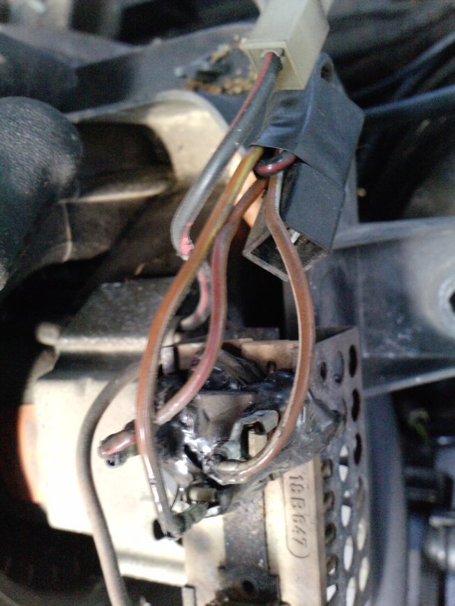

    So, ich habe heute mal mein Gebläse ausgetauscht, läuft wieder alles einwandfrei, danke für die Tipps und Antworten, war wirklich easy, wenn man weiß wie.
    Aber eine Frage habe ich noch.
    Wie können die zwei Kabel eigentlich so durchbrennen, dass sie miteinander verschmelzen?
    Ich will ja auch mal wissen, wie sowas passieren kann. :)
    Vorallem hat mein Vorbesitzer anscheinend irgendeine Dichtmasse benutzt, damit die Kontakte fest sitzen, kann sowas der Grund sein?

    Also die "Dichtmasse", da swar der eigentliche Stecker der die Kontakte hält.
    Wenn das Gebläse defekt ist, und aber nicht durch den Fehler soviel Strom zieht, daß die die Sicherung fliegt,
    und wenn die KOntakte korrodiert waren, daß der hohe Strom nur durch die winzige restliche Berührungsfläche fliesst,
    dann wird es dort sehr heiss :)
