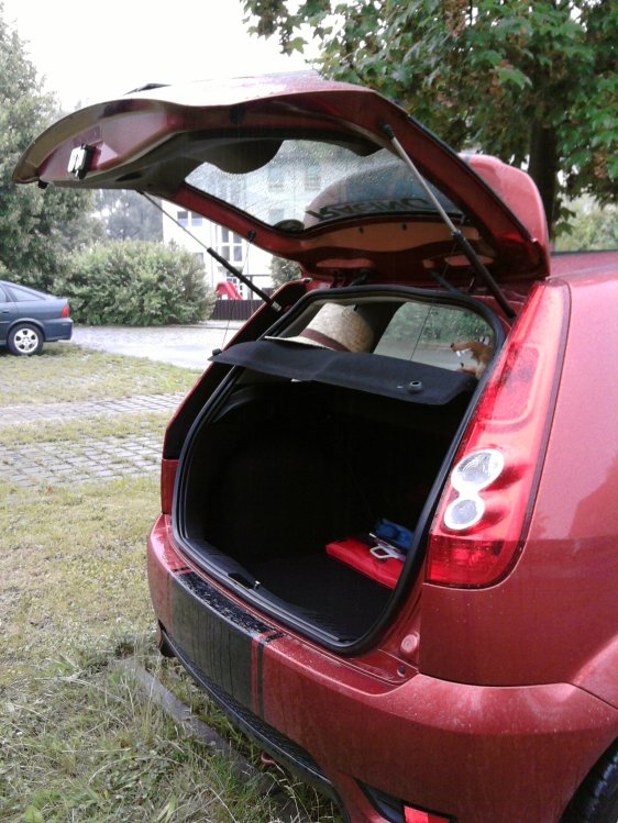

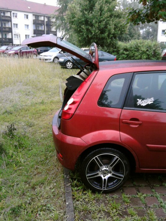

  10. corsajäger
    corsajäger Forums Profi
    5. Juli 2010
    769
    Chemnitz, Germany
    So siehts aus bei mir...
  11. TS
    wwwiesel
    wwwiesel Forums Bewohner(in)
    9. Dezember 2009
    1.039
    ui, das wäre ja noch im rahmen ;D
  12. corsajäger
    5. Juli 2010
    769
    Chemnitz, Germany
    Ha... e bissl bücken muss mer sich und 2-Meter-Leute ham Probleme da rein zu kommen^^ die einzige Nummer auf den Dingern war 90138 aber da find ich nix... hab meine über Vergölst bestellt... glaube 25€ ham die gekostet...
