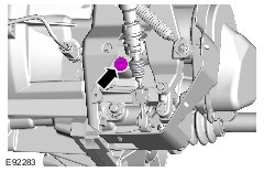

    Scheint aber keiner hier zu wissen wo genau diese Schraube zu finden ist, aber schreiben tut jeder trotzdem mal was... Früher wurde hier mal geholfen und nicht nur unsinniges Zeug geschrieben.:wand:
    Sorry, aber das mußte mal gesagt werden.
    Außerdem ist es doch vorbildlich wenn jemand mal seinen Getriebeölstand kontrolliert.
    Also, die Schraube sitzt auf der Vorderseite des Getriebes hinter der Abdeckung wo die Schaltzüge reingehen, den Deckel mußt Du zum kontrollieren des Ölstandes abbauen. Ist eine Imbusschraube.

    Es wurde sogar ein Bild aus dem Ford-System gepostet mit Pfeil auf die Ölschraube, wer die dann nicht findet sollte Werkzeug far nicht erst anfassen.

    Da ist das Bild, da nachkann man die schraube suchen, und wenn er trotz des Bildes das nicht findet. Weil am wahrscheinlichsten ist, das er die verkleidung davon nicht abgemacht hat, hat er pech :D

    Ja wo ist denn die Verkleidung exakt im Motorraum?

    Die Verkleidung die Davor sitzt wird warscheinlich davor zu finden sein.
    Alternativ mal ebay nach Getriebe Fiesta MK6 durchsuchen, so kommt man immer gut zu Teilefotos von Teilen die man nicht kennt.

    Damit ist der schwarze Plastikkasten am Getriebe gemeint, wo die 2 eingezeichneten Schläuche reingehen. Drumherum und dadrunter sieht es exakt so aus wie auf dem Bild...
    Getriebe ist immernoch unten rechts (Fahrerseite) am Motor, logischer Weise muss die Zeichnung von vorne aus dargestellt sein.
    @Schraubenvergesser
    Auf deinem Foto sieht man es nun wirklich nicht.
